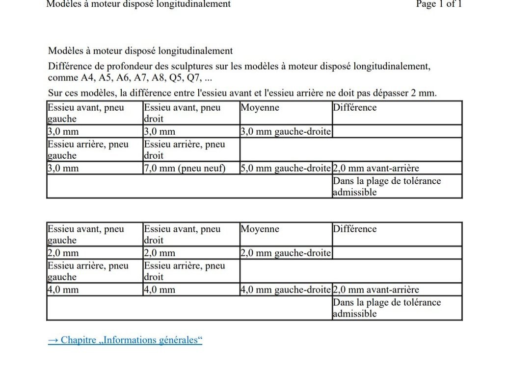

Et voilà, tout est dit ! Pour tous les véhicules 4X4 , il faut permuter les roues pour avoir une usure le plus uniforme possible . Je le fait au printemps quand j'enlève les roues neige . Cela veut dire que l'on change les pneus par 4 .
Voici la réponse officielle de chez Audi.

bonjour a tous ,je reviens vers vous concernant mes pneus.. alors J'ai pu mesurer justement entre l'avant et l'arrière et je suis a 1,5 mm d'écart entre les essieux... donc parfait j'ai permuté l'avant a l'arrière et c'est parti pour 20000 kms, et je les changerais les 4 en même temps... c'est cool.... merci pour toutes vos reponses et commentaires...
