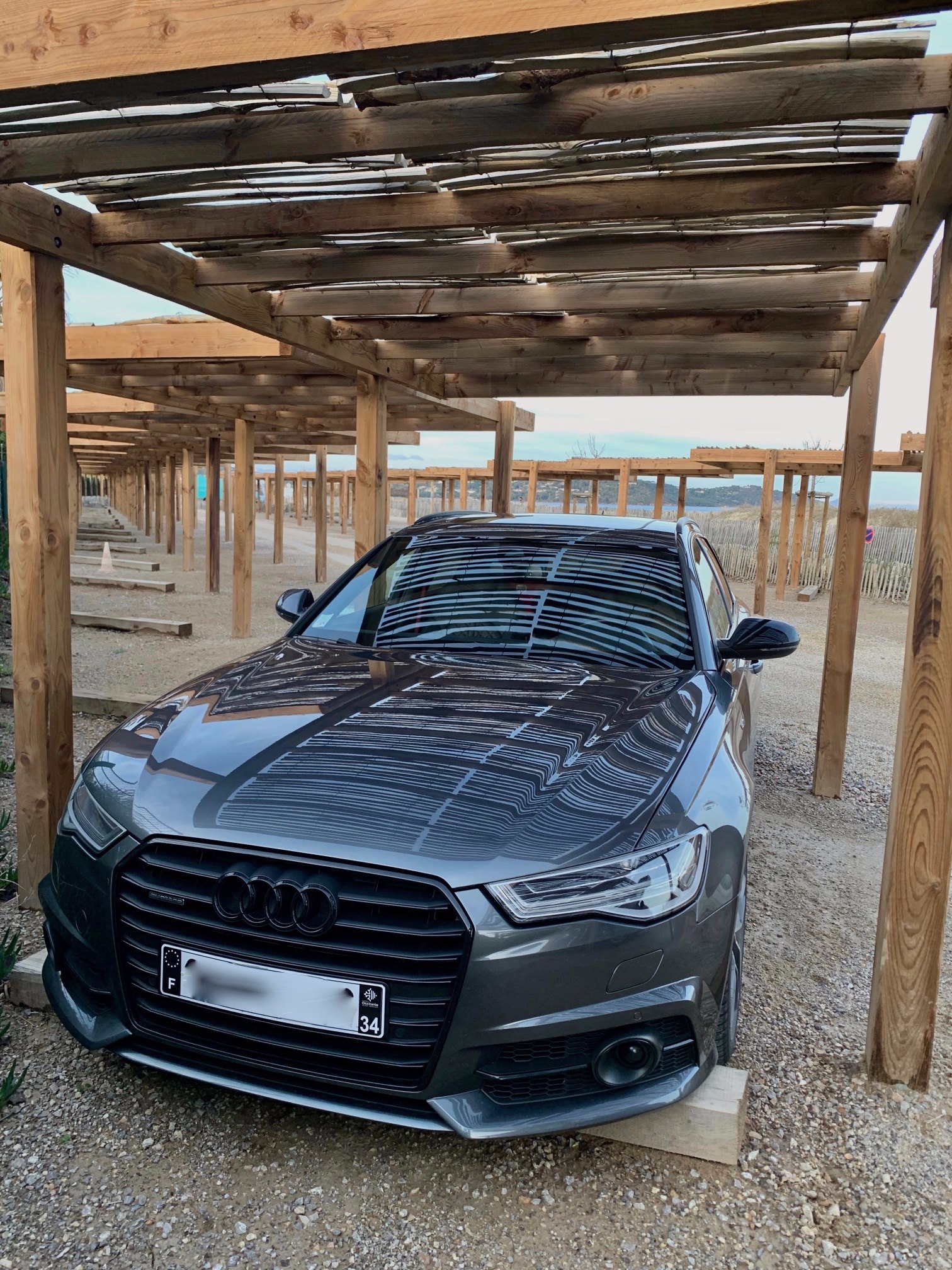

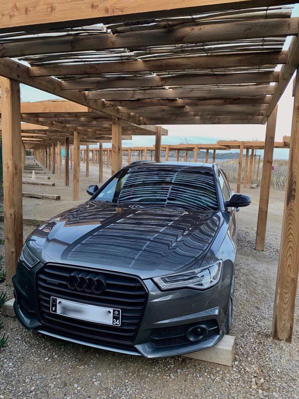

(on dirait un poster des années 80, dis donc!)

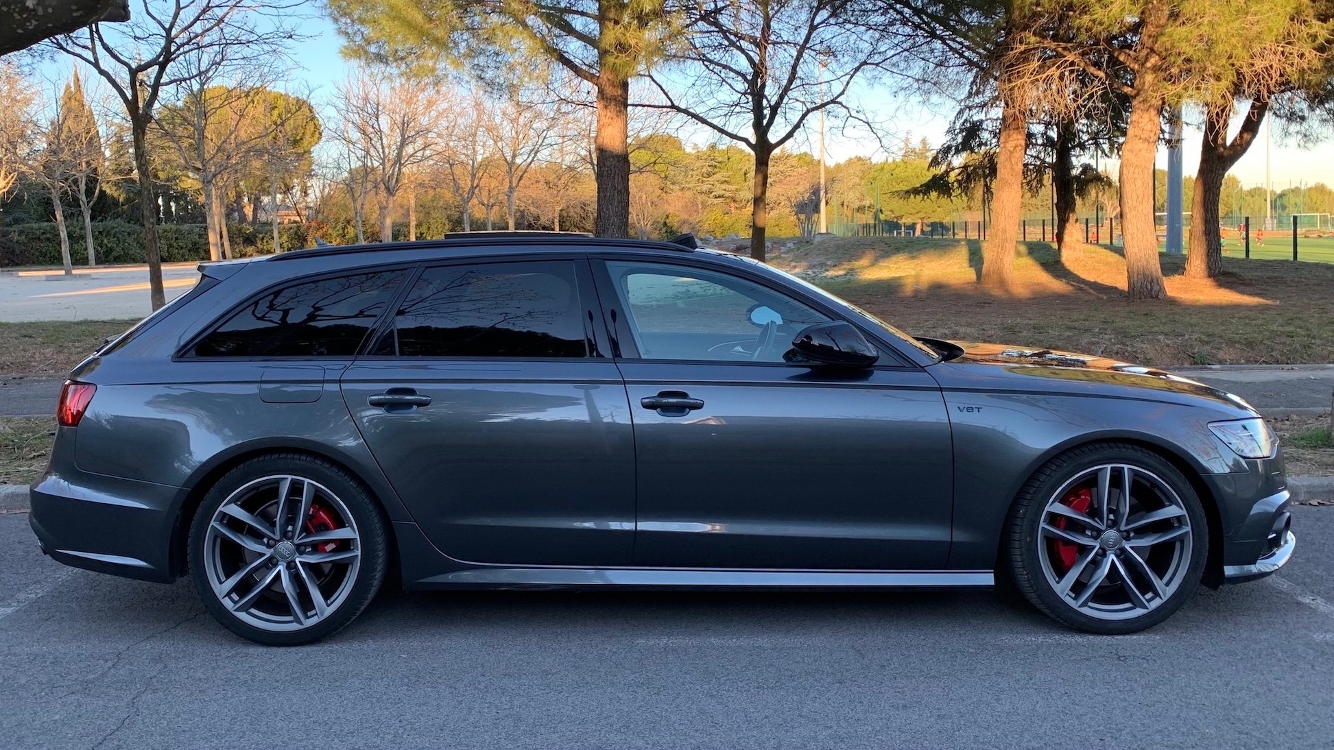

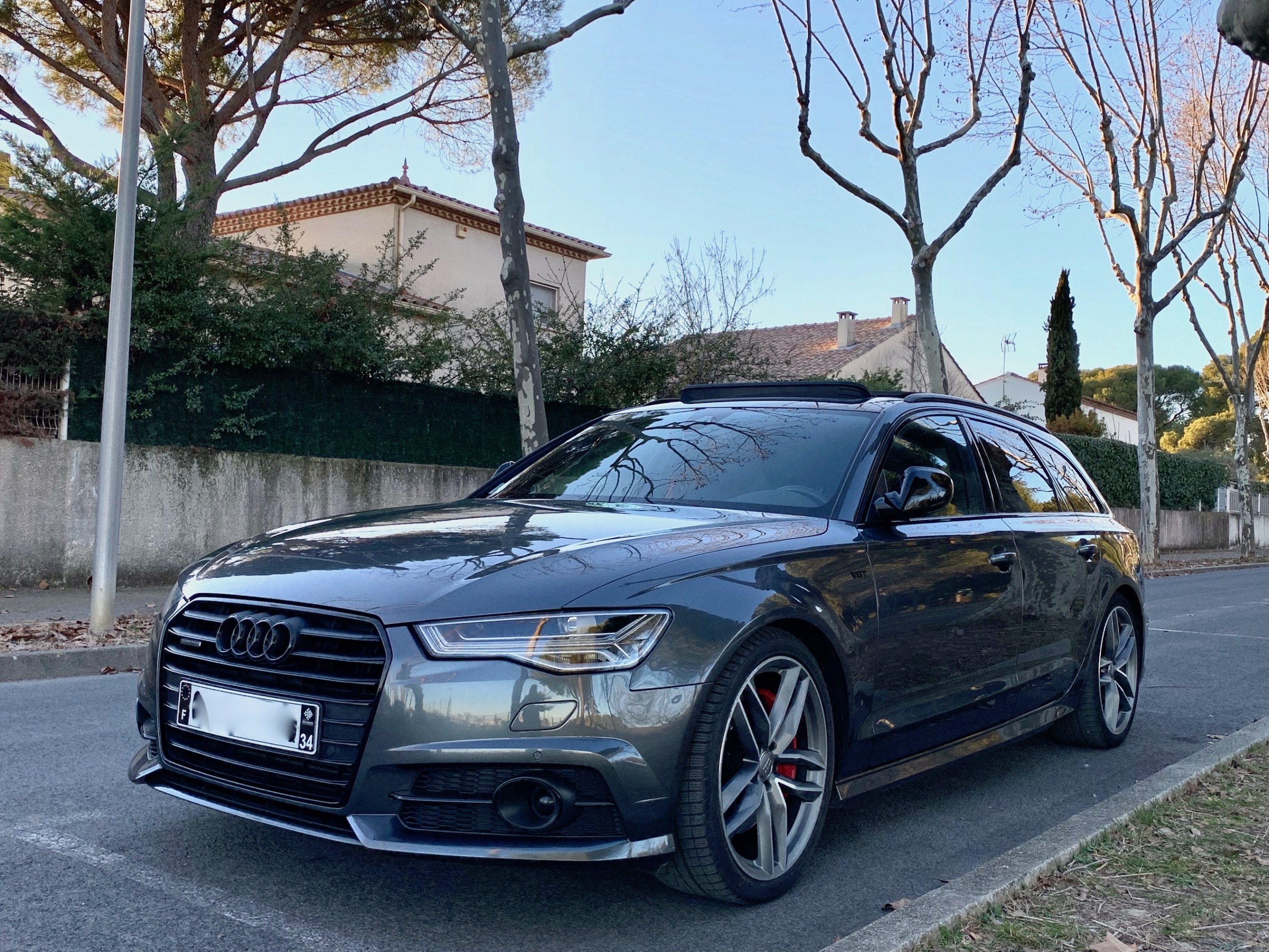

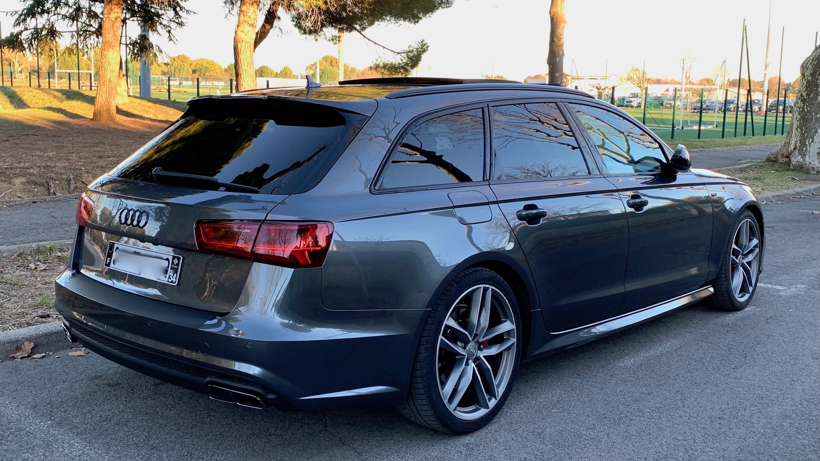

Salut la communauté
Quelques news de mon bébé dont je prends le plus grand soin et que j’ai déjà baladé 5000km sans le moindre souci. C’est vraiment un régal à conduire et je ne regrette en aucune manière cette acquisition ! En comportement c’est très polyvalent et la motorisation est agréable. Je ne pense pas y toucher ; pour le moment… AP-Smiles_u1F609.png

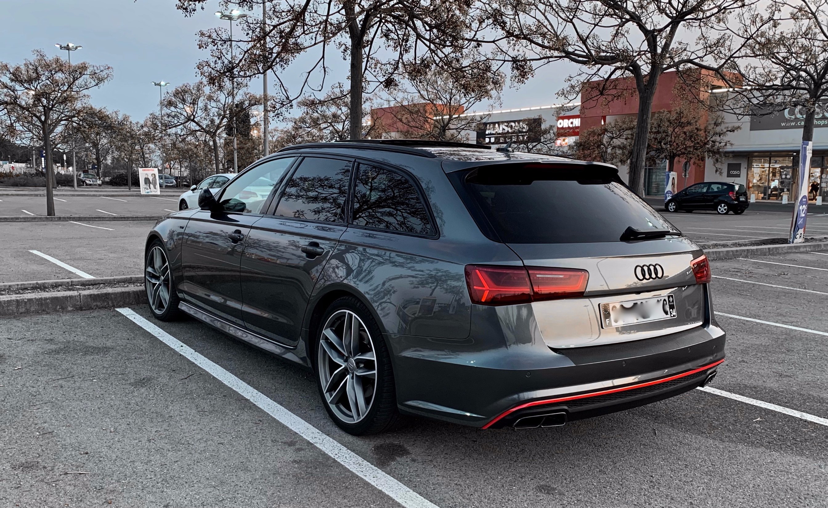

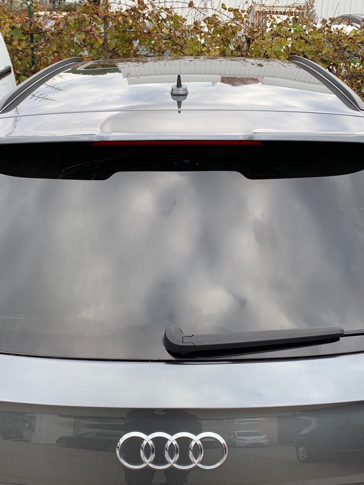

Par contre, j’ai fait quelques petits travaux à savoir :

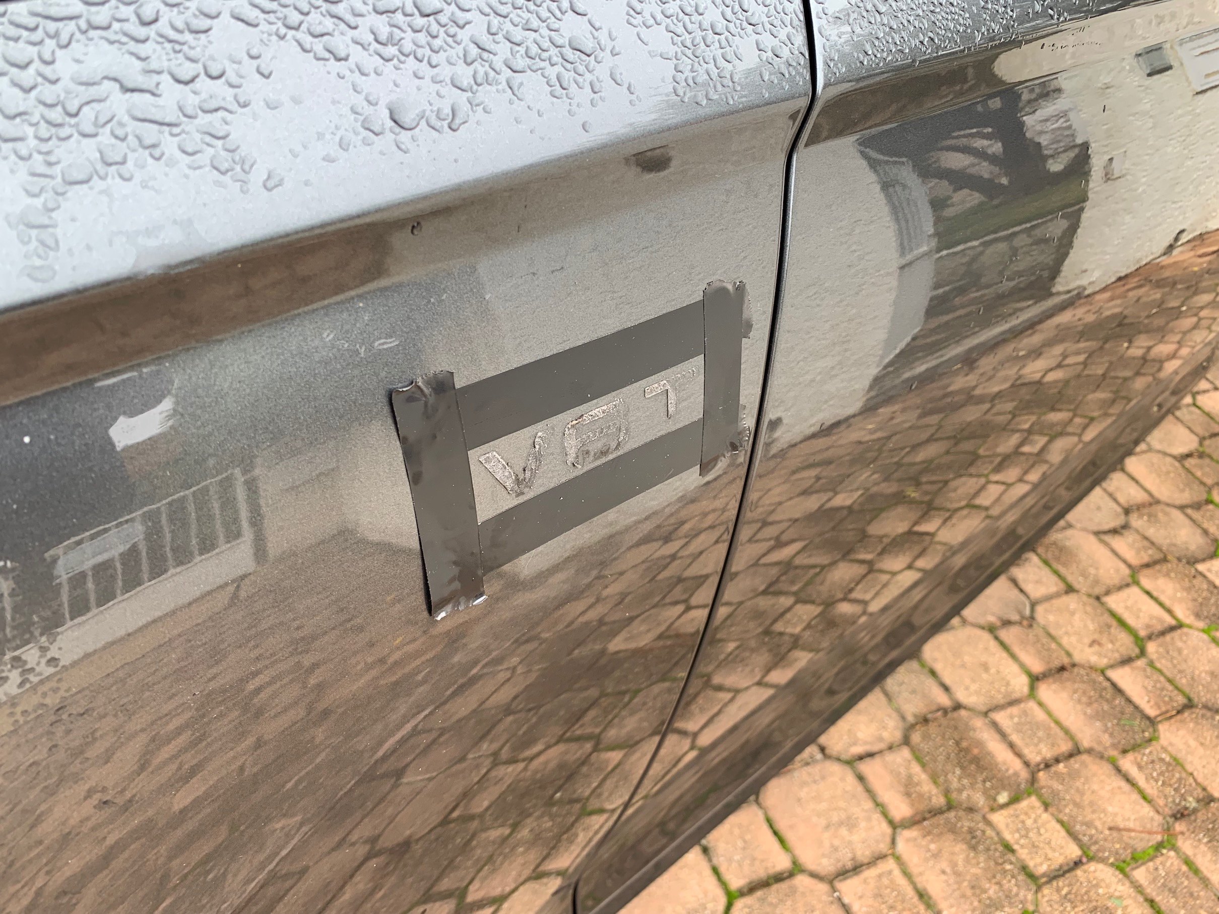

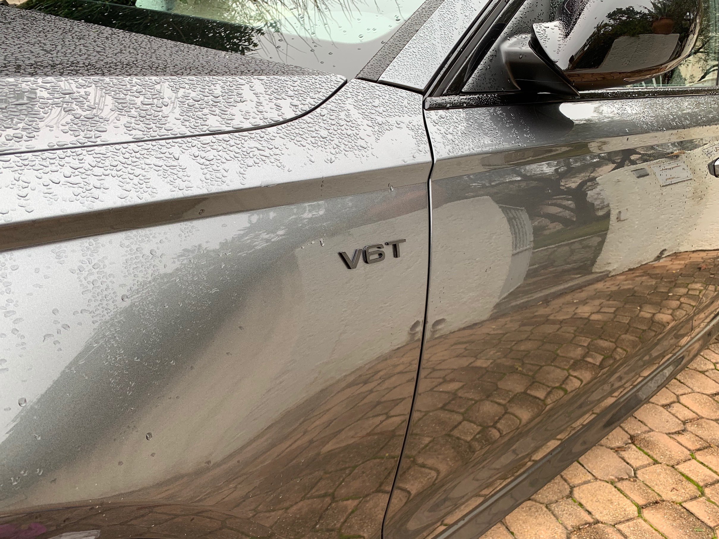

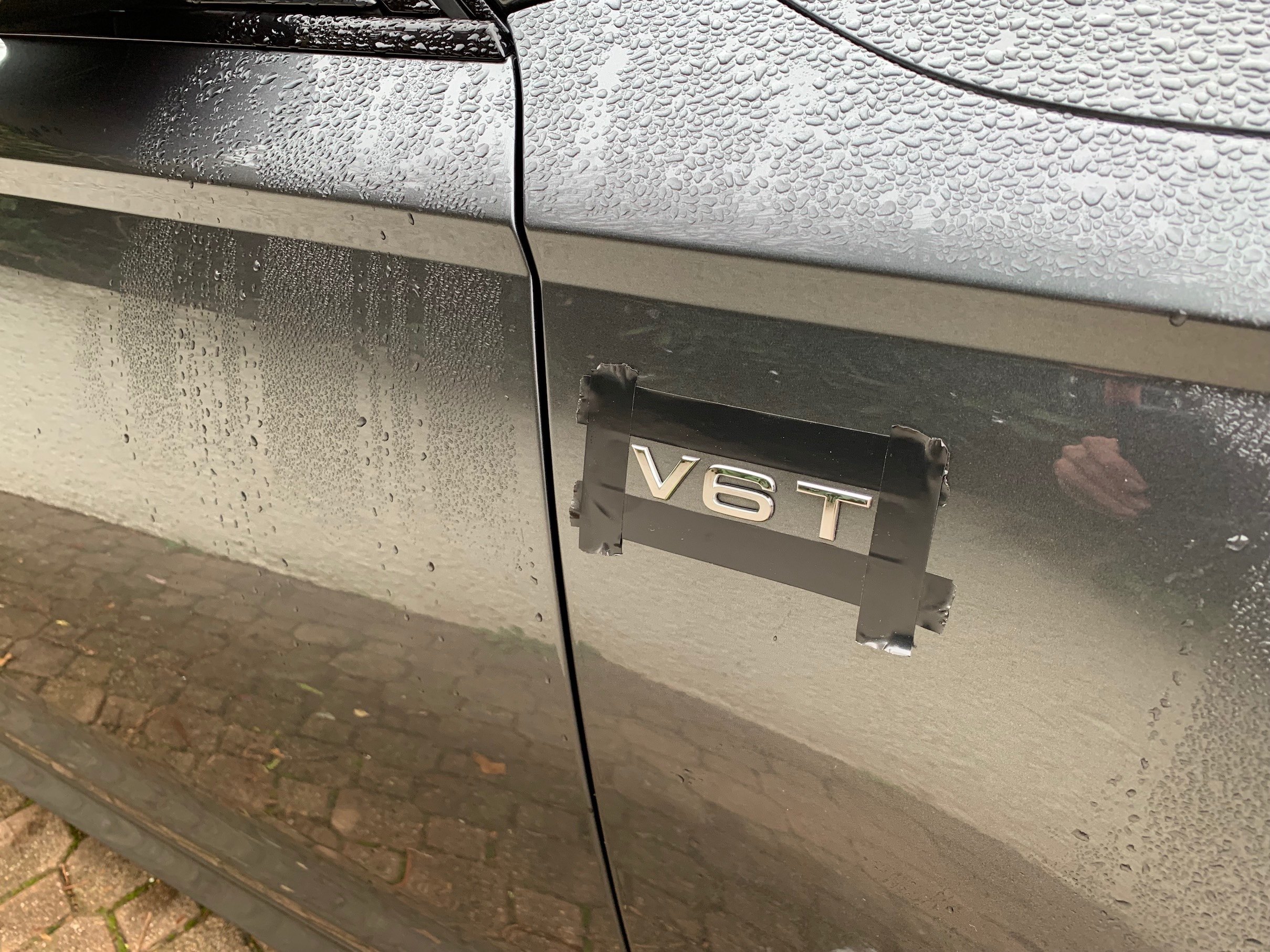

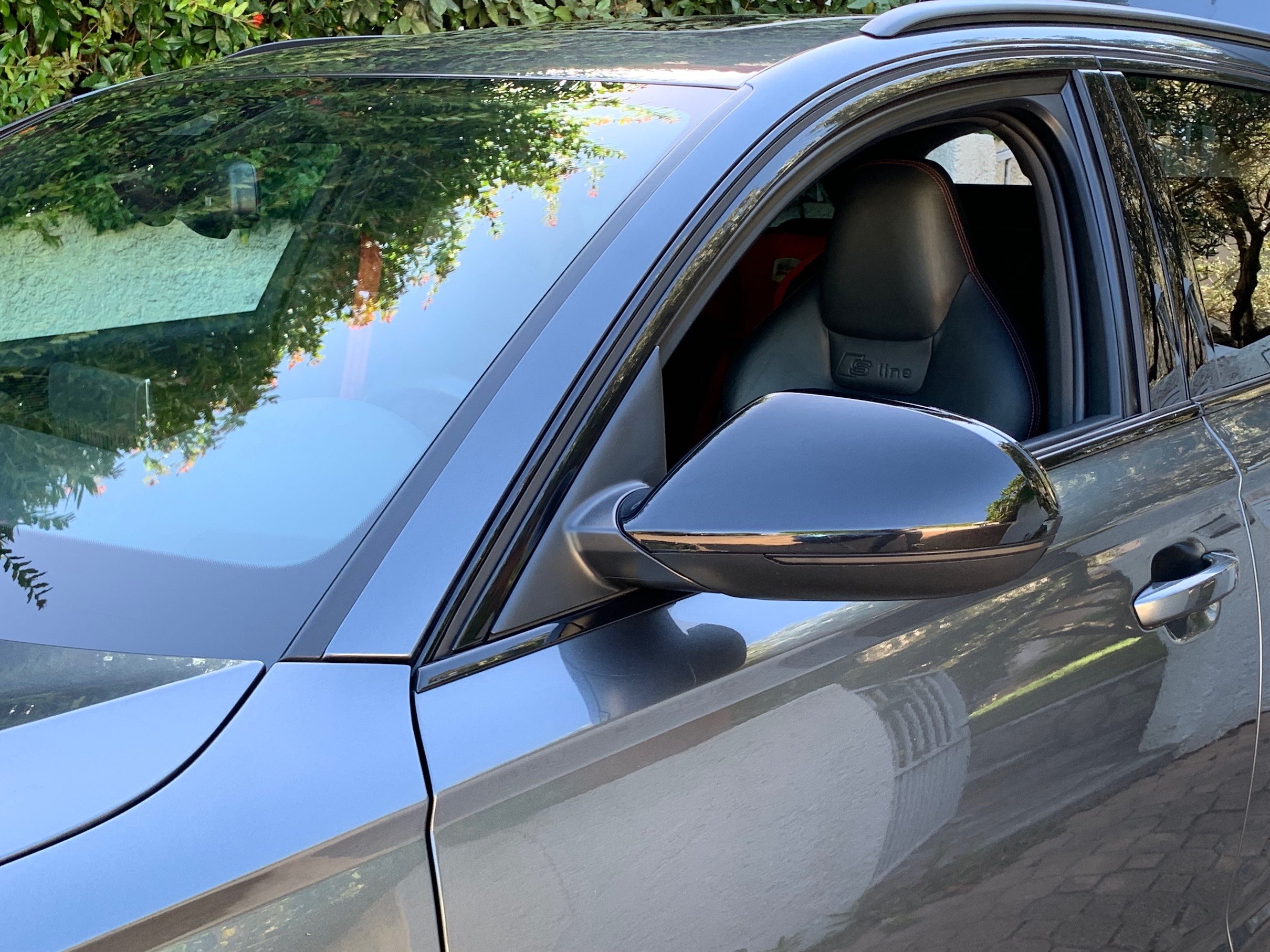

 - Déchromage et parachèvement du shadow look : en complément des logos avant / arrière, j’ai passé les badges « V6T » en noir ; j’ai finalement modifié les embouts d’échappement en noir, pour plus de cohérence AP-Smiles_u1F60A.png
 - J’ai rajouté des spoilers noirs sur la vitre arrière ; j’ai pas mal hésité avant de rajouter ces bouts de plastique ; j’ai un léger problème avec l’arrière de cette version c7 (qui a un peu vieilli sous cet angle selon moi) donc voilà, j’espère par cet artifice, redonner un peu de jeunesse au popotin de ma belle. Ce n’est pas spectaculaire mais les lignes des spoilers viennent en continuité de celles du coffre. Ça va, j’aime bien.

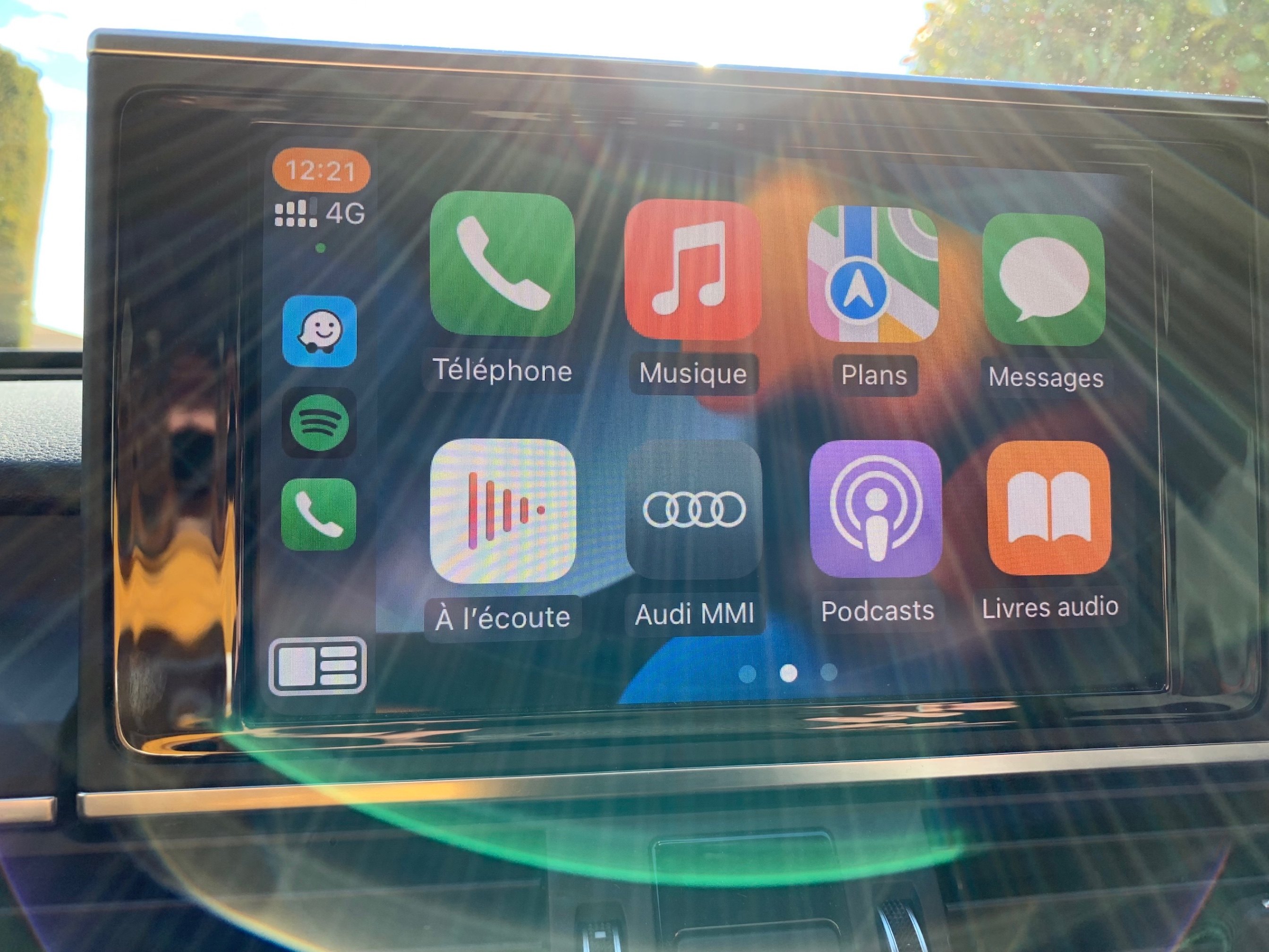

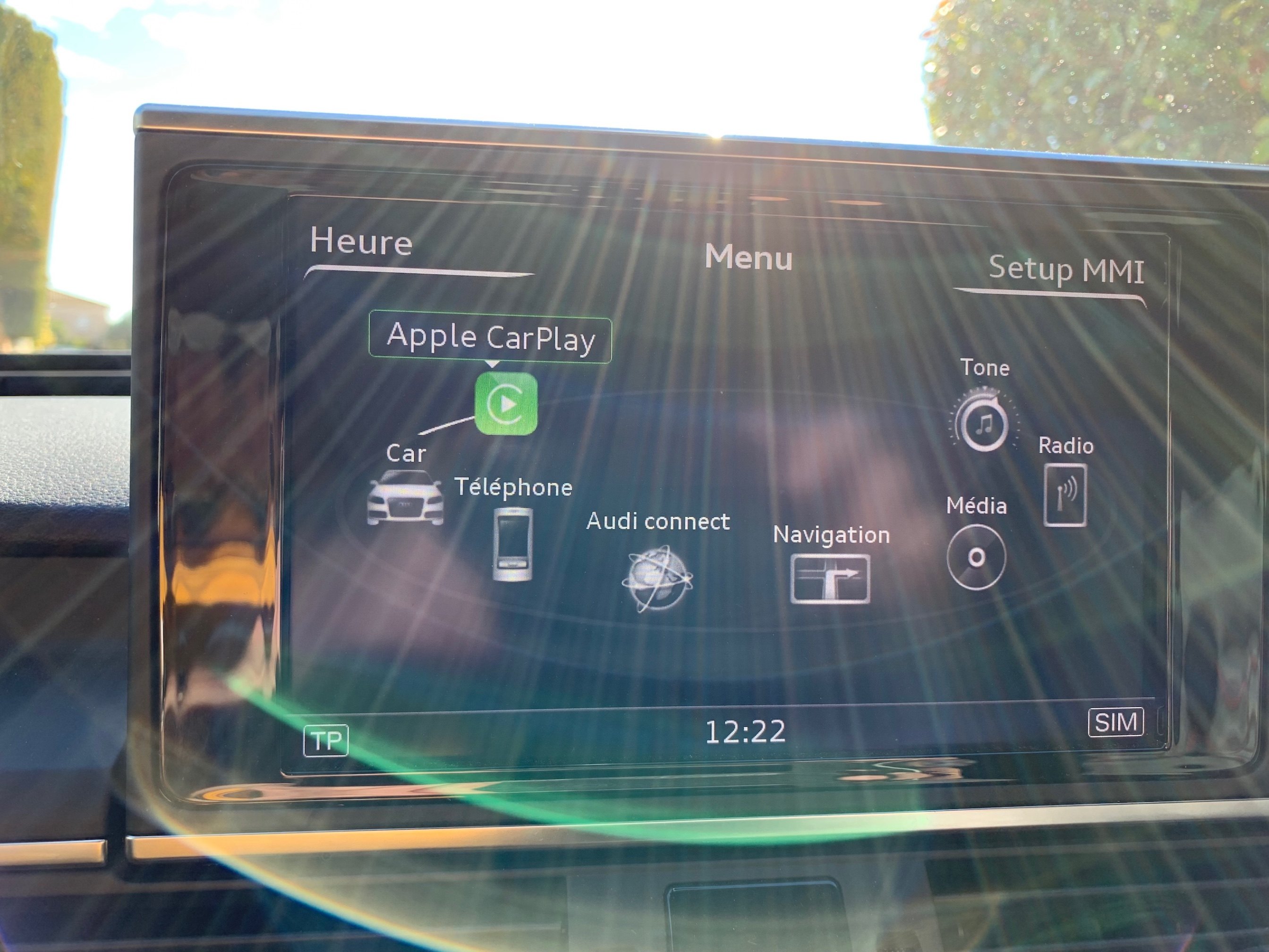

 - Une âme bienveillante a mis à jour mon MMI avec le Car Play … et là, ça change tout ! je retrouve une technologie plus actuelle, et en plus, intégrée à l’habitacle. C’est cool. Je remercie d’ailleurs la communauté car mon concessionnaire a été incapable de me proposer ce service, connaissant mon numéro de VIN. Le gars de chez Audi, impuissant, m’a d’ailleurs invité à chercher des « solutions sur Internet » ….. Quel aveu de faiblesse ! C’est affligeant.

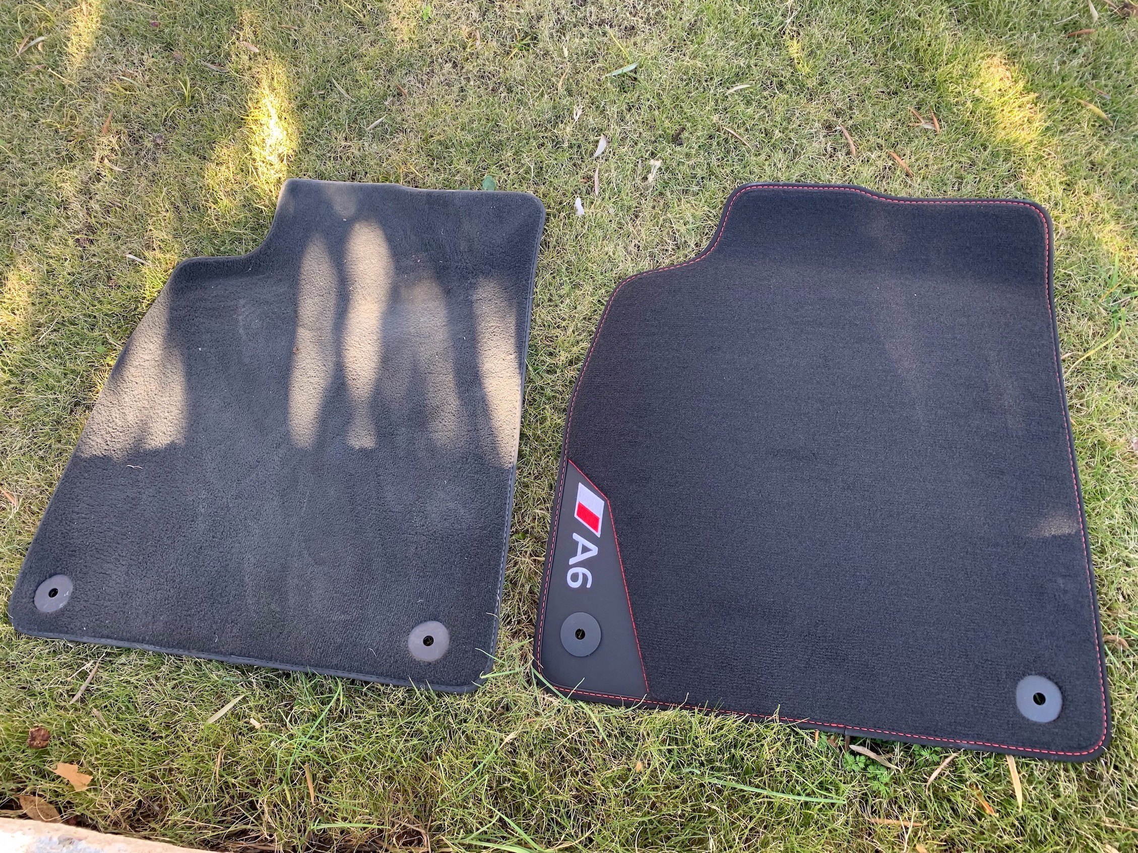

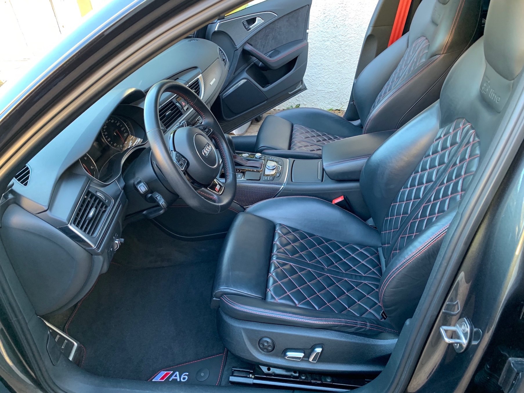

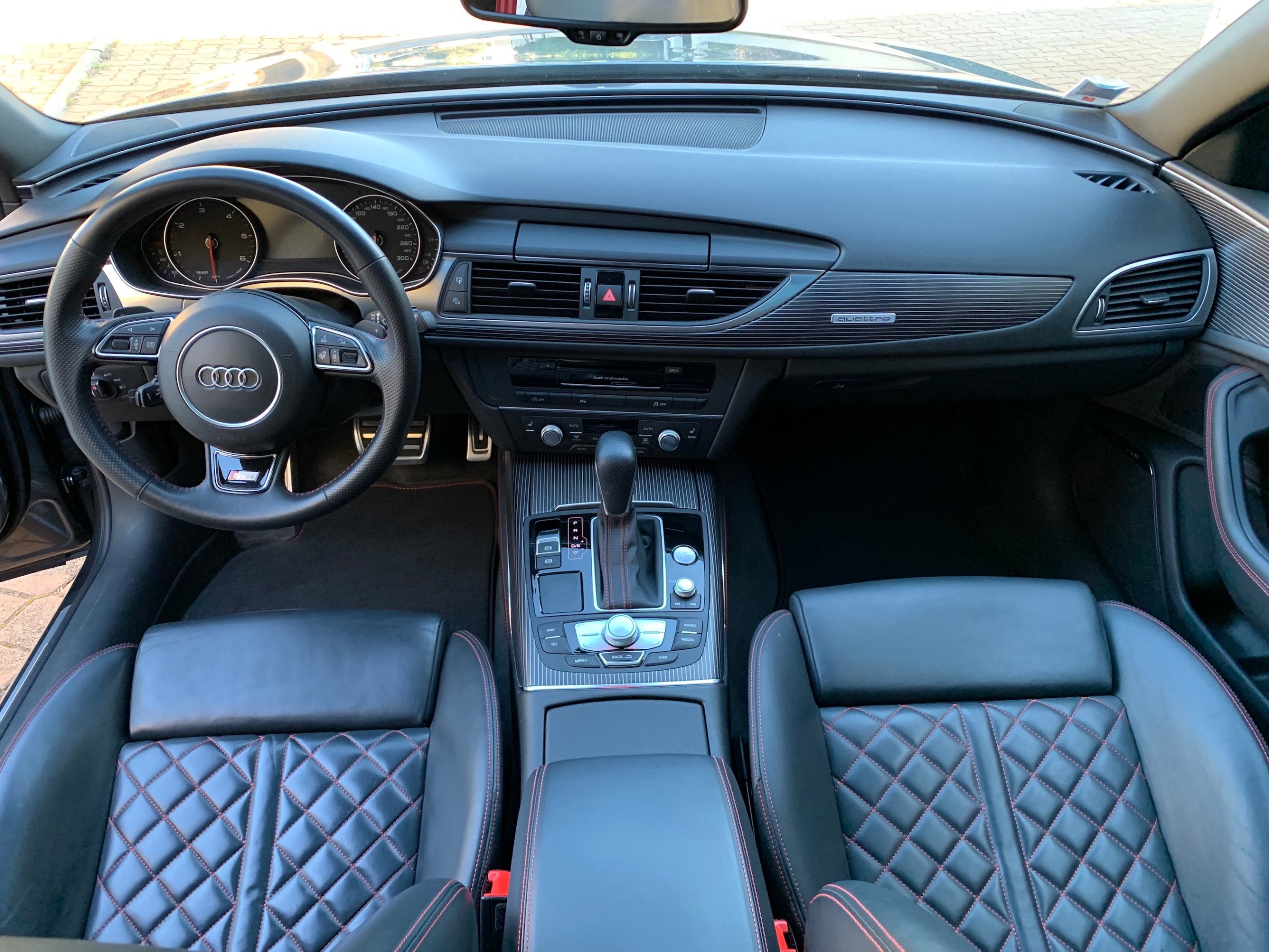

 - J’ai changé les tapis de sol qui faisait la gueule. J’en ai trouvé en moquette assez dense avec des surpiqures rouges sur la périphérie, de bonne facture et en cohérence avec la sellerie. Ca fait l’affaire, bien que le badge A6 en blanc me plait qu’à moitié... (à mes heures perdues j’essayerai de faire une teinte anthracite ou noire)

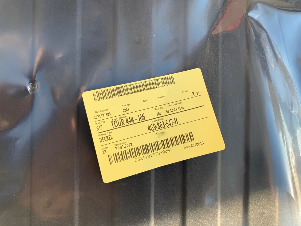

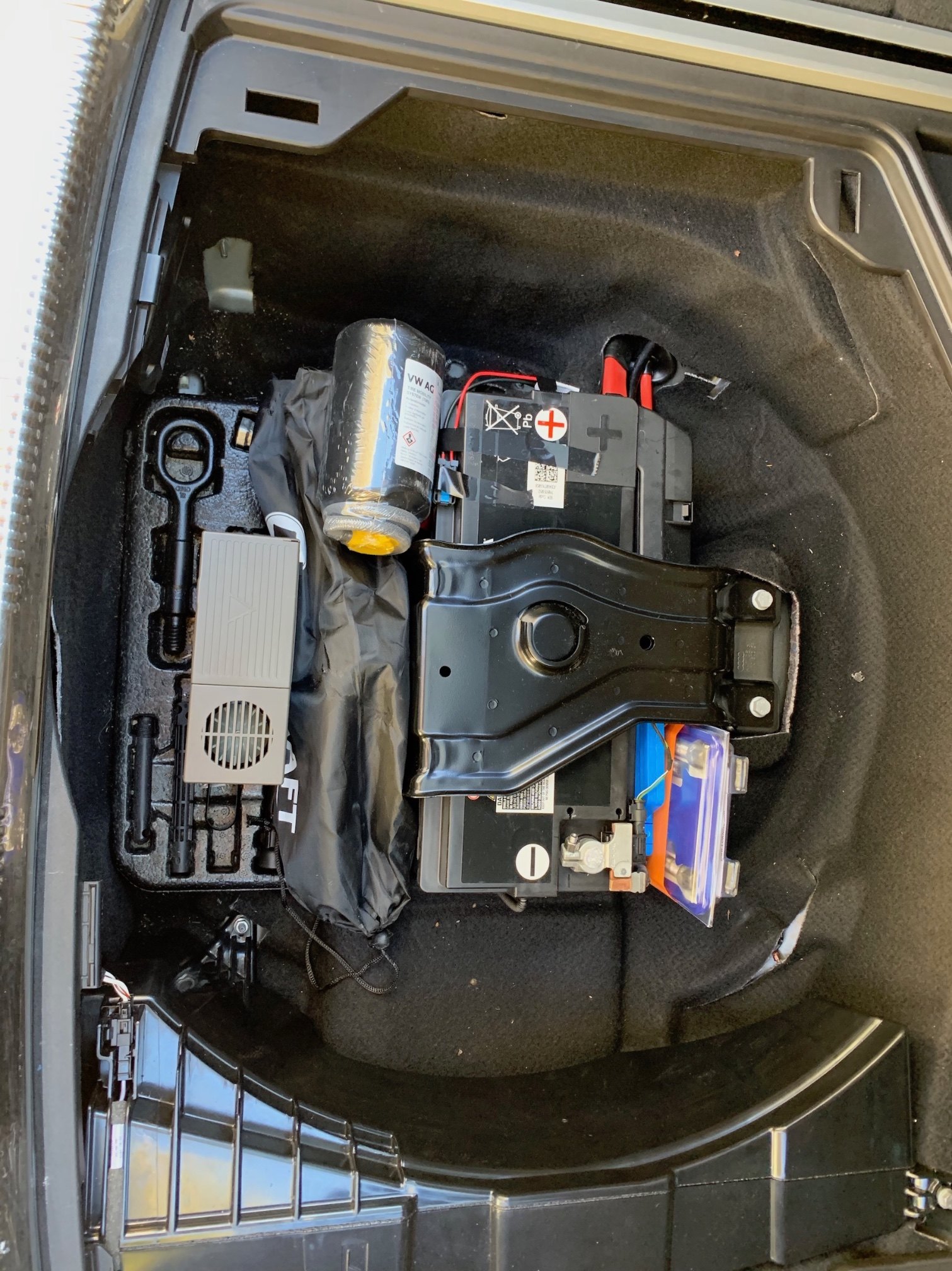

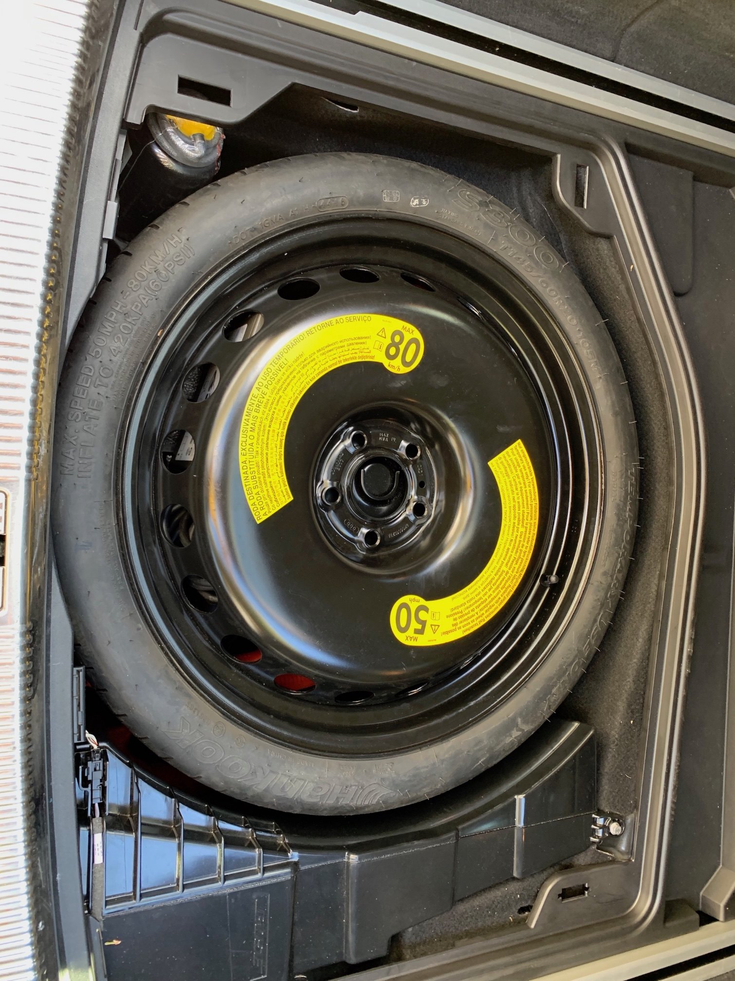

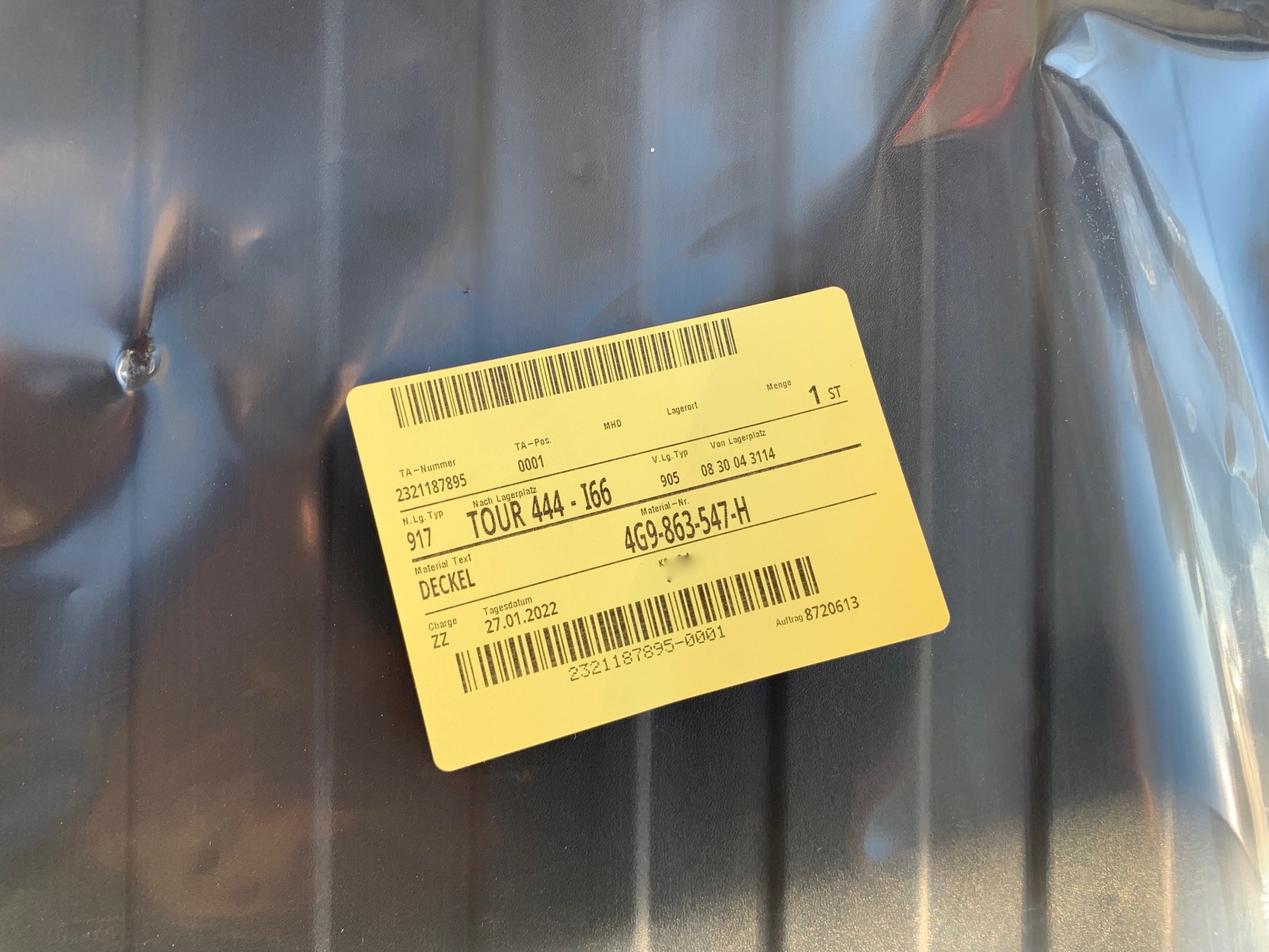

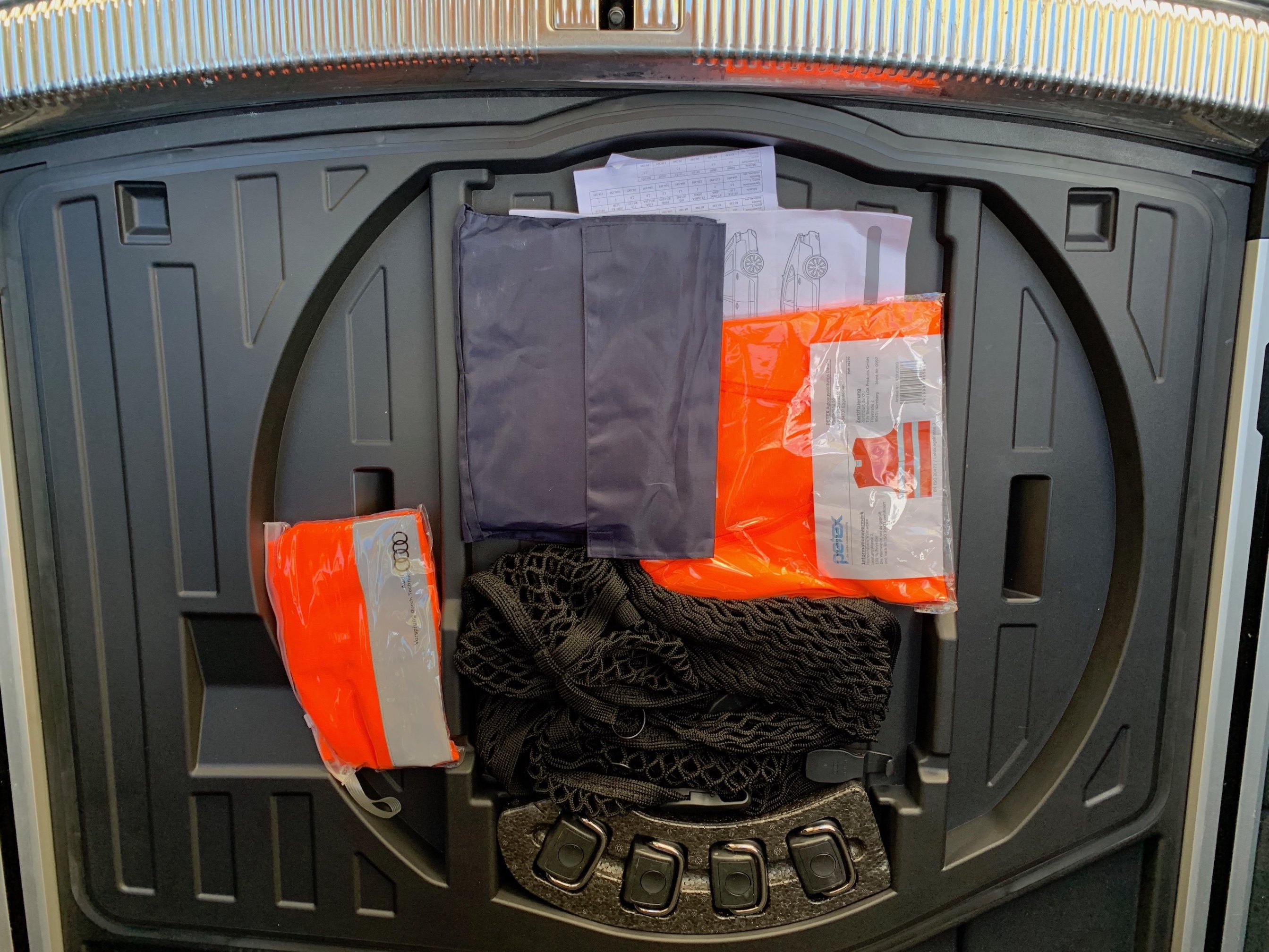

 - Enfin, j’ai évidé mon sous coffre pour mettre en place une galette. Pour ceux qui n’avaient pas cela en option comme moi, quelques commentaires : j’ai encore trouvé de la place pour loger sous la roue de secours, le kit de dépannage, pinces, cric, écrous antivol, outils... Vous en disposerez un peu moins si vous avez les suspensions pneumatiques (que je n’ai pas) avec l’encombrement du boitier.  Après, j’y ai posé le couvercle en plastique (voir référence Audi ci-dessous) qui fait étanchéité à l’air et à la poussière et permet encore de ranger quelques bricoles. Bon, je suis plutôt rassuré à disposer de cette galette plutôt que le kit anti crevaison qui ne résout pas tous les pépins
Je tiens à remercier chaleureusement la communauté pour les tuyaux et particulièrement @LUDO03 @shreck @lclerc69audia8 qui m’ont bien aidé sur quelques sujets.
Place à quelques photos illustrant ces petites évolutions :

Perso le "A6" gris de tes tapis ne me gêne pas plus que ça... A voir en vrai mais là, en photo, ça passe 😉...
Ces p'tits rajouts de lunettes me font de l'œil depuis quelques temps... A voir enfin sur du gris Daytona, je me demande si je ne vais finalement pas franchir le pas 😅😅😅

avec plaisir
juste un detail
c'est de la colle qui reste a la place de quettro sur ton coffre non ?
tu peux utilisé de la gomme de carrossier pour virer ca
https://www.mecatechnic.com/fr-FR/gomme-speciale-carrosserie-entrainement-6-mm_UO20219.htm?gclid=Cj0KCQiAgP6PBhDmARIsAPWMq6nkHHz7BcCTASHZVn-5bh832tWw9mleJBQfFZGDcucxUAAcc_lm31waAgpiEALw_wcB
bien vu ! j'espérais que ça patine avec le temps.. mais je vais essayer ton produit ! merci Lionel

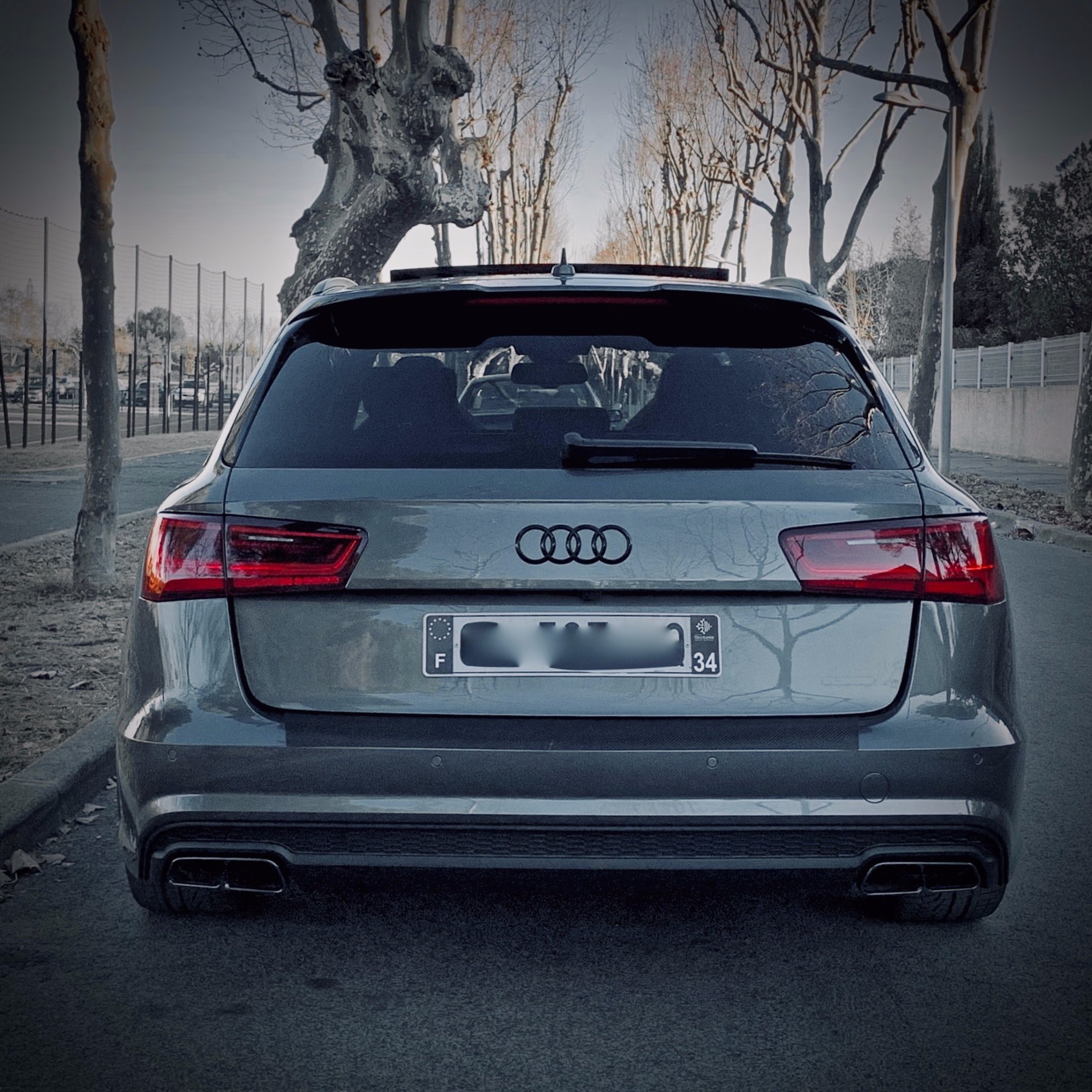

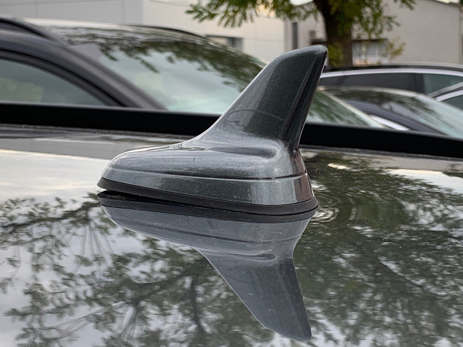

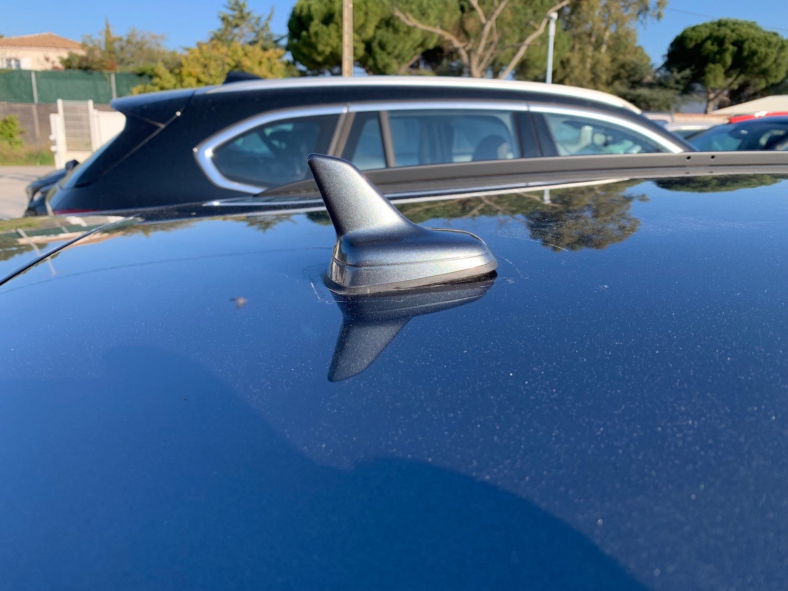

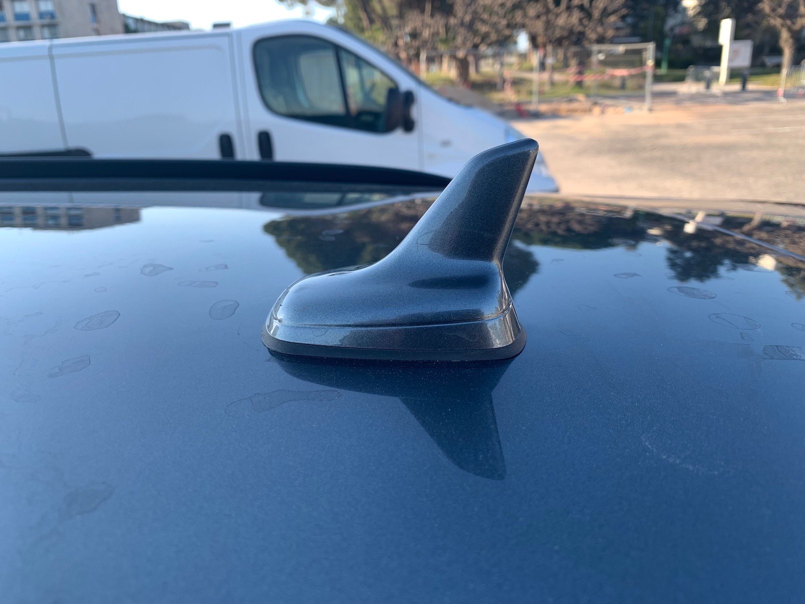

Suite et fin (je l'espère) concernant mon aileron de requin qui n'était plus solidaire du toit. Ce dernier avait pris un choc avant l'achat du véhicule.
Après démontage du ciel de toit, j'ai fait faire un débossellage sans peinture. Cela m'en a couté 150€
IMG_7762.thumb.jpeg.440907eaba1d8c9ac3942447eab91622.jpeg IMG_7769.thumb.jpeg.40e5ca43828fda1fd76adb4320a020fc.jpeg

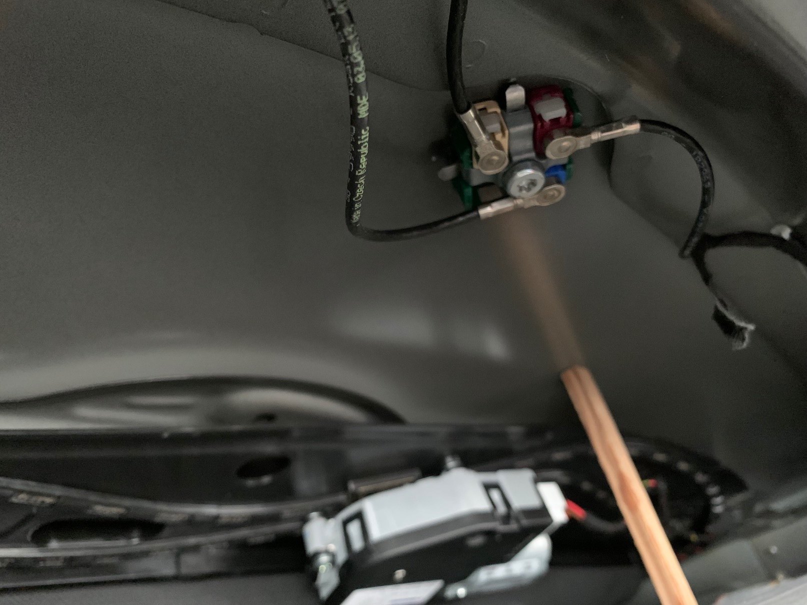

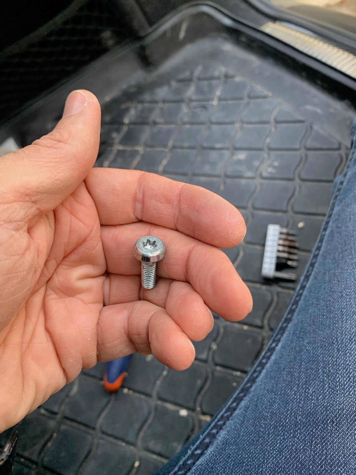

Concernant l'aileron, ce que je peux en dire :
J'avais un léger flache au niveau de la tôle qui faisait que celui-ci ne comprimait pas.
J'ai démonté le cache derrière la lunette arrière pour accéder à la visse torx et la resserrer. Cependant l'assemblage ne permet pas de resserrer l'aileron comme je l'espérais.
J'ai laissé tomber et mis un fond de joint provisoire pour l'étanchéité avant que le débosseleur intervienne. Il a retapé la tôle par le dessous pour arriver au résultat que j'ai envoyé
Ci dessous illustrations de mes tentatives

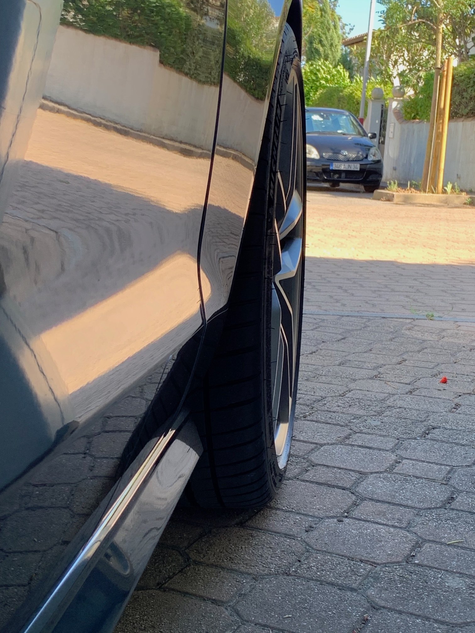

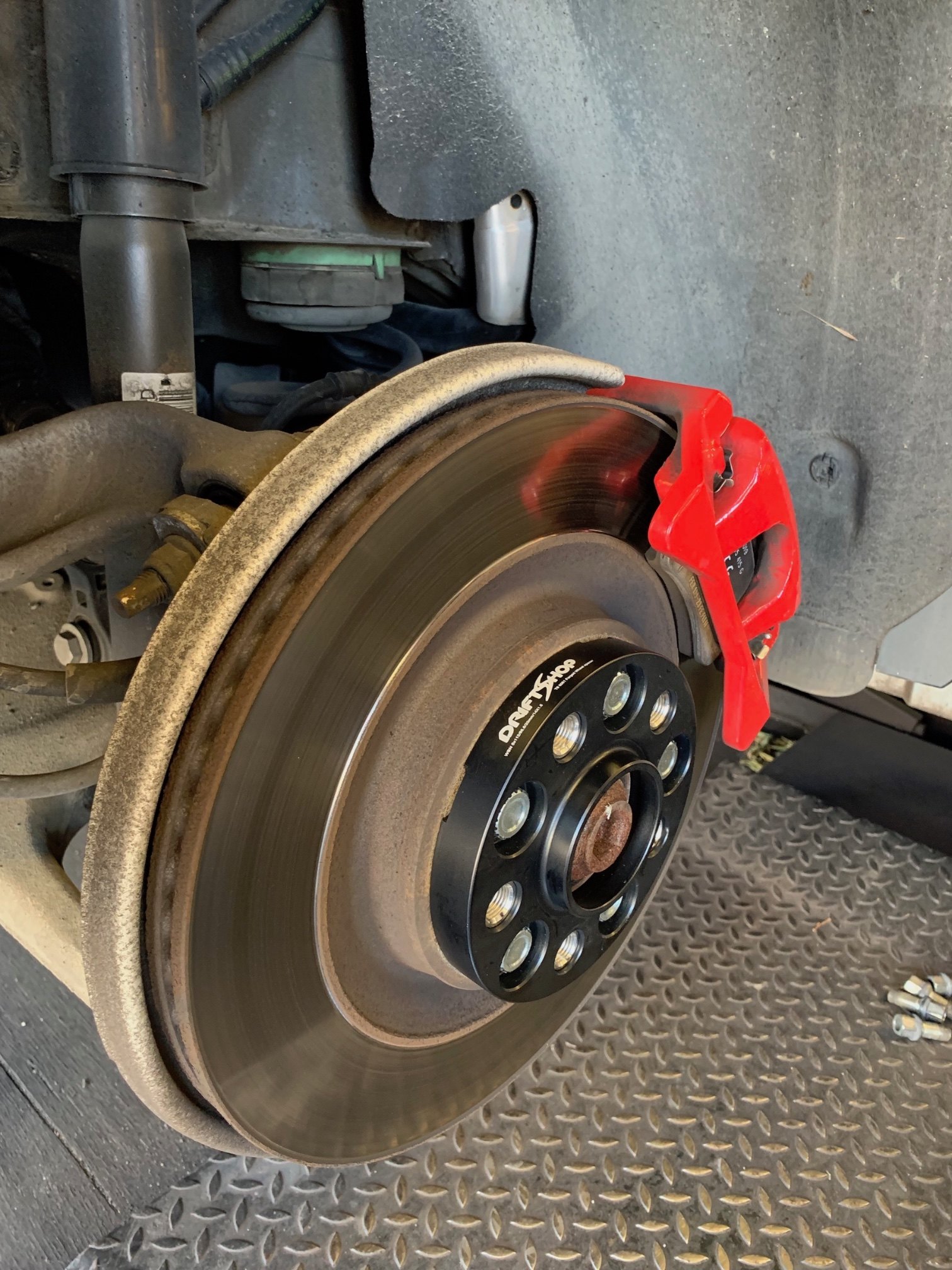

 - Changements de pneus (les 4 !) ; j'étais monté en hiver et je ne les avais pas changé depuis mon acquisition en Allemagne en septembre dernier. Comme il fait plus de 30° sur MOntpellier désormais, je sens que ca devenait limite... Mon choix s'est porté sur des Michelins PS4.

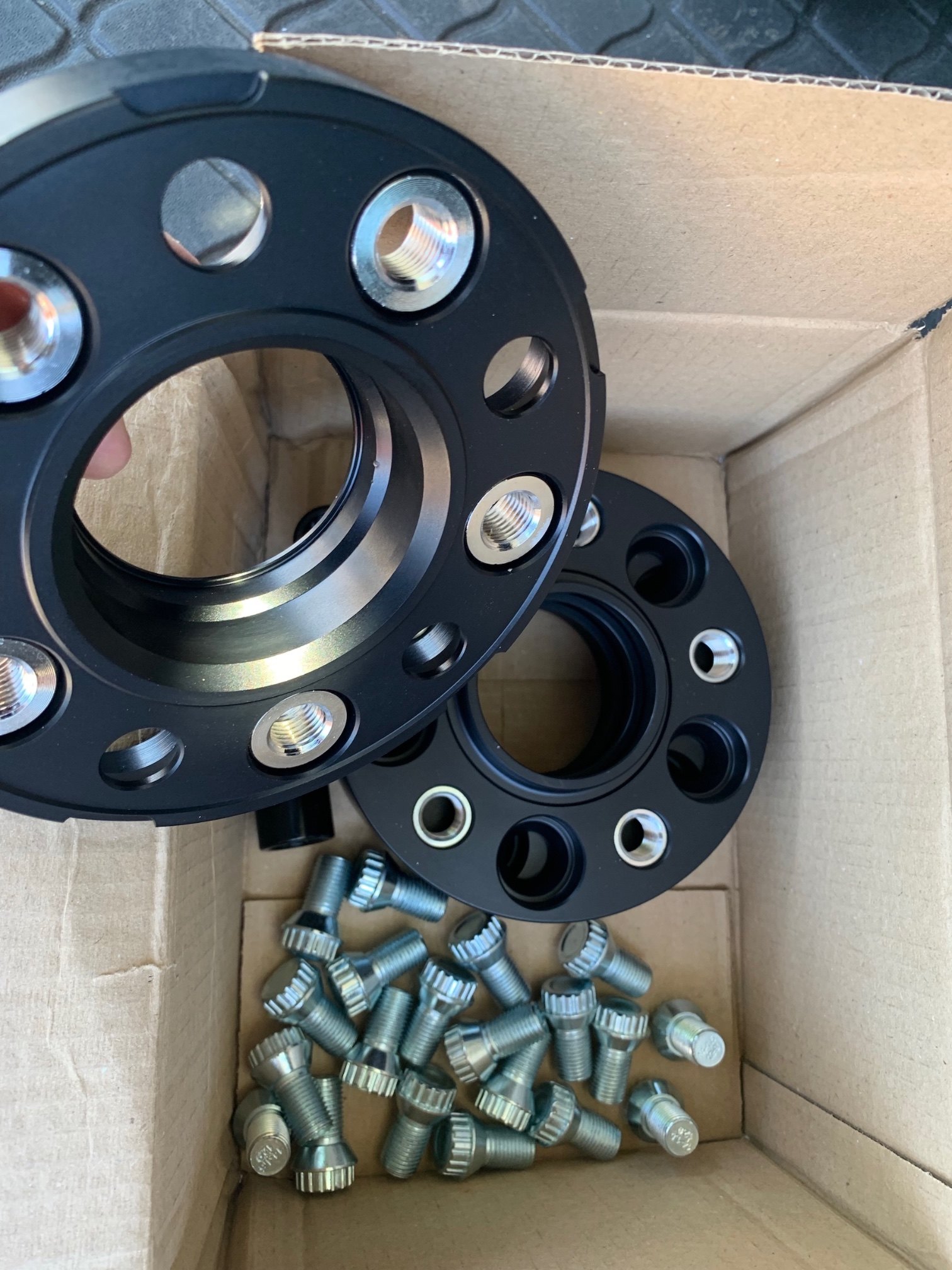

 - J'en ai profité pour mettre des cales de 20mm (double boulonnerie à vis acheté chez Driftshop)
>> j'ai fait quelques kilomètres on peut dire que ça adhère.... c'est pas loin de concurrencer le TGV, lol

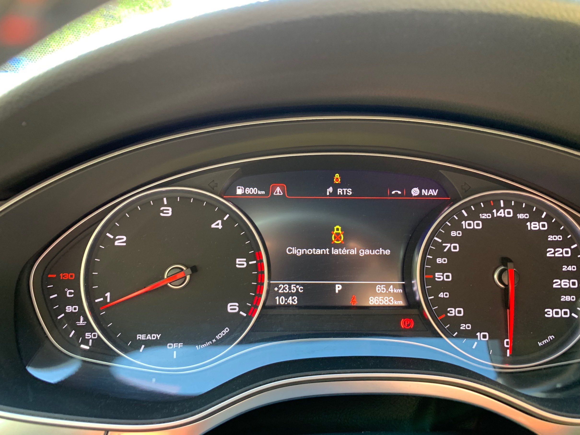

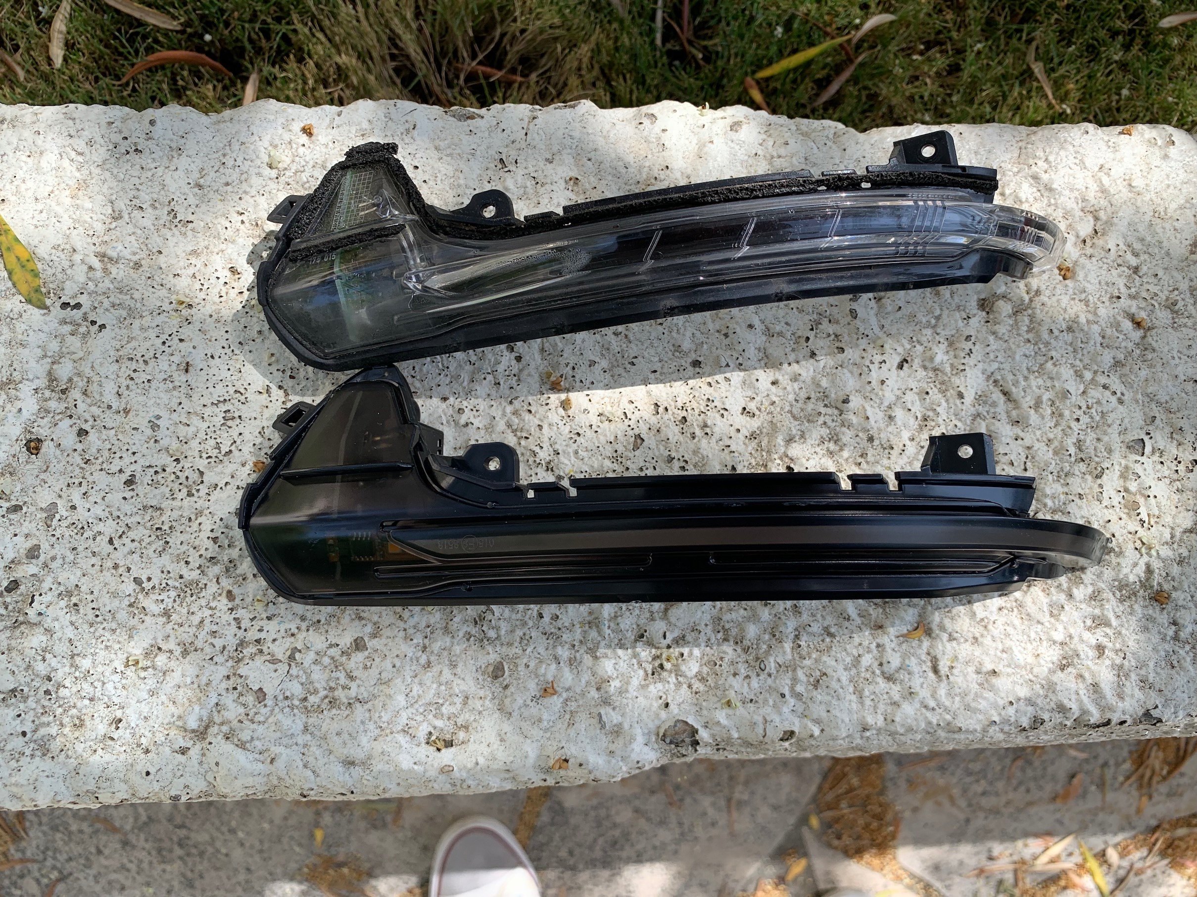

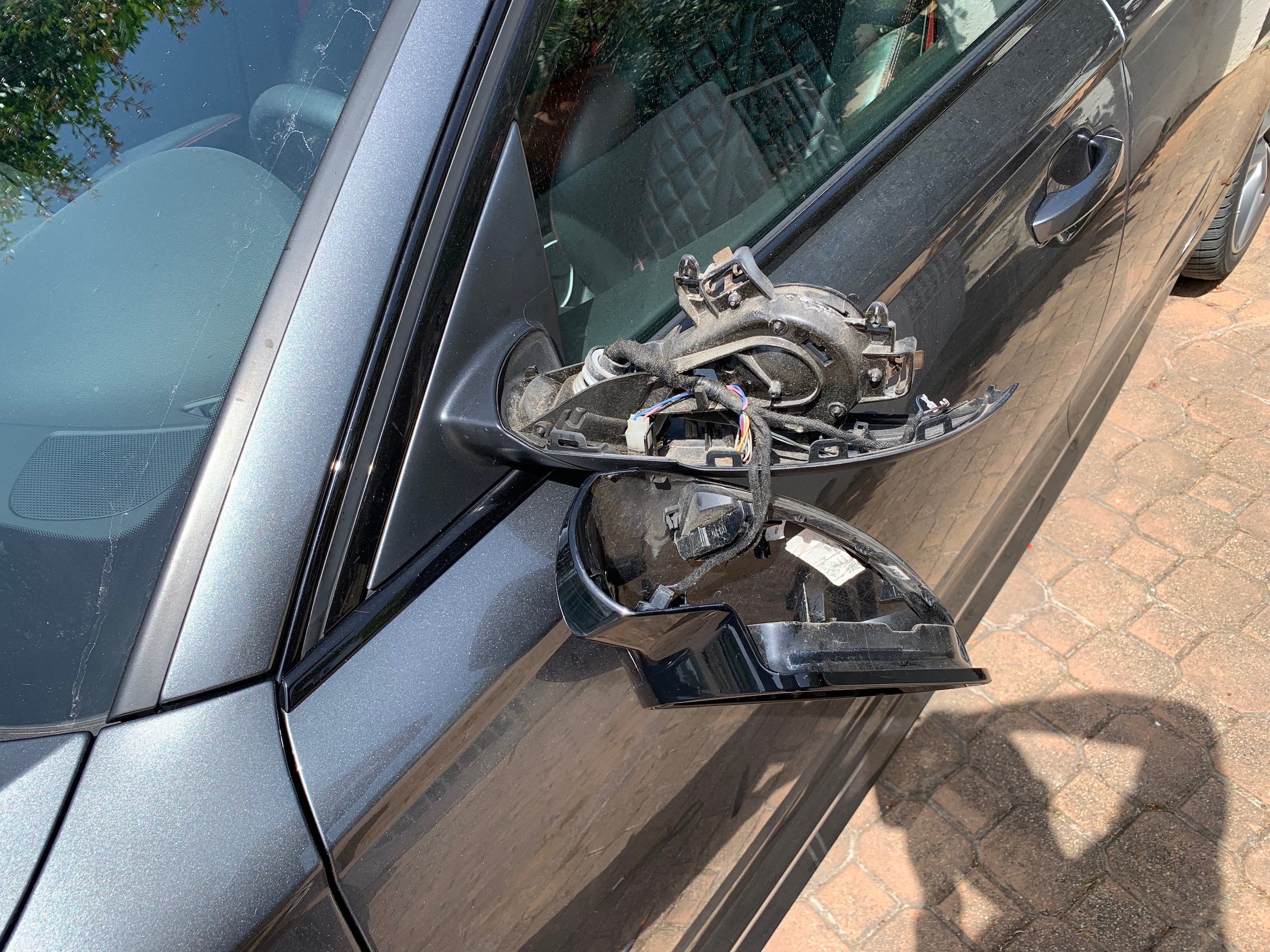

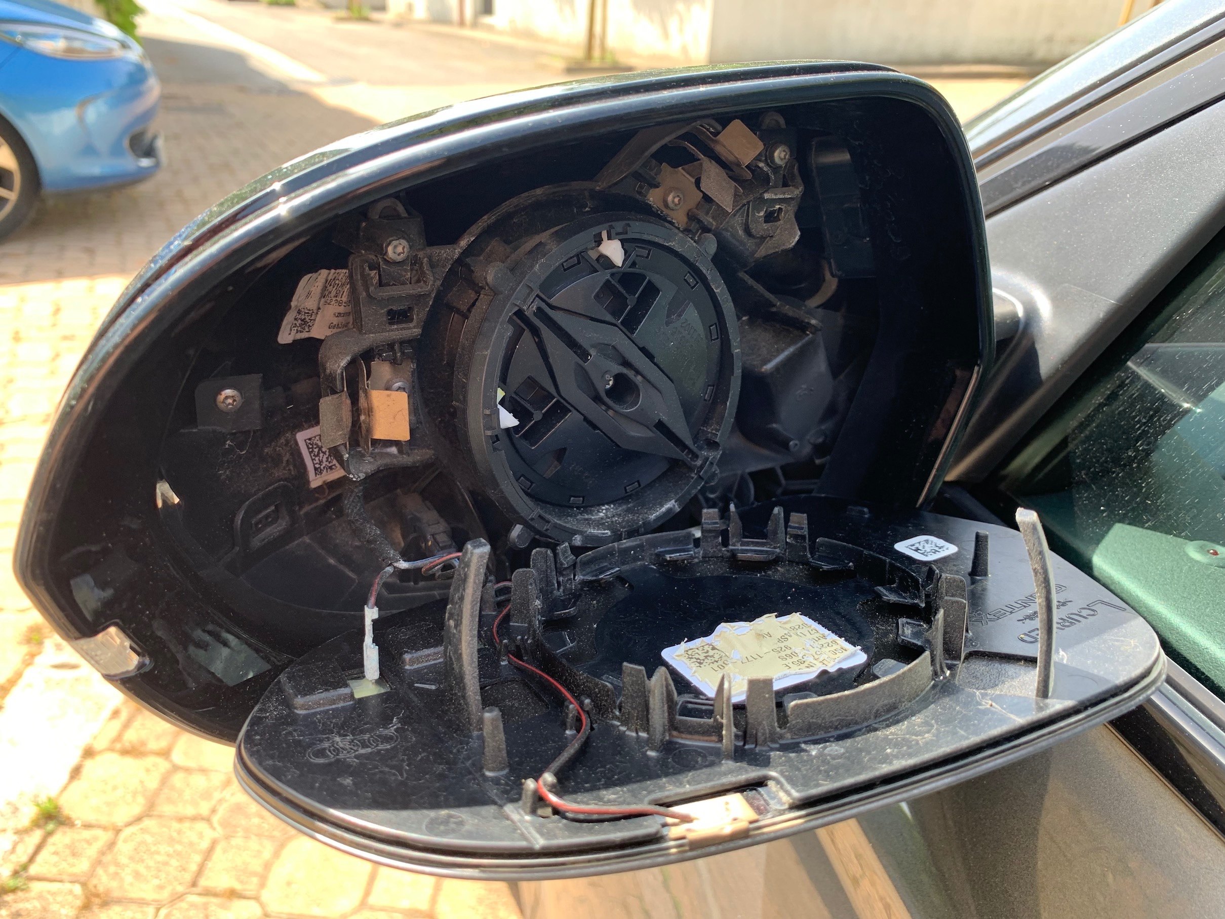

- Sinon j'ai changé un clignotant de rétroviseur gauche défectueux. J'en ai profité pour prendre un répétiteur dynamique. J'avoue, j'ai pas pris un original et je me suis laissé séduire par une chinoiserie avec le plastique fumé qui fait très bien l'affaire. Merci @shreck pour le tuto
Et bien sûr quelques photos pour illustrer tout ça :
cales2.thumb.jpeg.e3ea59ad0110dda42db823da592a805b.jpegcales4.thumb.jpeg.8cfc8e3bb517fdea69eee27059b7446b.jpegcales6.thumb.jpeg.40cfa736b39aaf2ac8b1fadf09ae180c.jpeg
cligno1.thumb.jpeg.d7c46bb2a08319f47cf4a8df2a6cf045.jpegcligno2.thumb.jpeg.efa2cd6953c38d3de4eac34c9753f141.jpegcligno3.thumb.jpeg.dc40fbebeea45f7d2d2326bee6ad22fa.jpegcligno4.thumb.jpeg.544de9f23b48ecb10ccf40b7cefb1d58.jpegcligno5.thumb.jpeg.644891a46df59ee87da98ebf1e3b3394.jpeg
