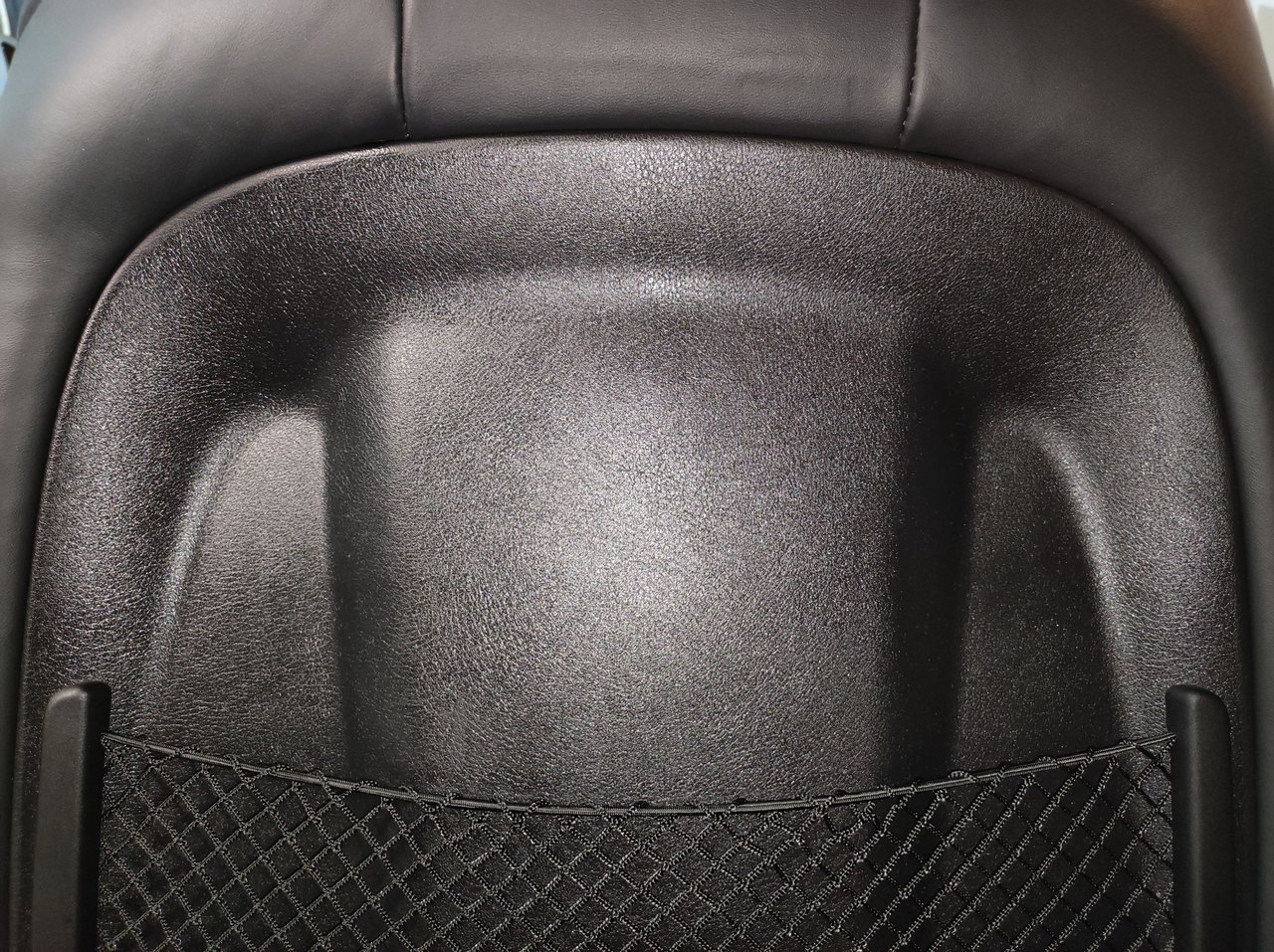

Je viens de me lancer de nouveau dans le nettoyage des cuirs, et je me rends compte que les coques en plastiques à l'arrière des sièges avant sont légèrement collantes, et brillantes. Comme si le plastique "transpirait". Est-ce que cela vous est arrivé ? Quel en est la raison ? (vieillissement du plastique ?) Et existe-t-il un remède efficace ?
Bonjour
ce n'est pas un problème de plastique mais d'entretien ; plus éxactement de produit utilisé
Les produits pour cuir sont gras et se laisse aspirer par le cuir , si on utilise ce type de produit pour le plastique le gras reste en surface et devient collant
La meilleure solution à ma connaissance est de dégraisser le dossier et le traiter avec un produit adapté du style traitement tableau de bord
Eventuellement passer un produit pour régénérer la couleur noire
Je suis du même avis que Jean-Jacques. D'ailleurs sur ta photo, sur le bord plastique en haut à gauche, on remarque nettement la démarcation entre pas de produit et plus bas ou il y a du produit. Un bon dégraissant devrait pouvoir retirer le produit ensuite un produit comme Natural look de Poorboy's world permettra de raviver le plastique sans le faire coller.
Alors, je pense qu'il y a incompréhension : je n'ai jamais dit avoir nettoyé le plastique avec le nettoyant cuir. Mais plutôt que lorsque je me suis attelé à nettoyer les cuirs j'ai constaté que le plastique collait un peu. Ce qui n'est pas pareil, et donc ne doit pas vous amener à la conclusion de mauvais entretien. Je ne l'ai que depuis un an, et il est vrai que jusqu'à ce jour je n'ai pas touché à ces coques plastiques derrière les sièges.
Donc un "multi interior cleaner" suffirait pour nettoyer le bousin ?
@Makina
ne le prend pas mal ; ce n'est pas ni une accusation ni un reproche
C'est seulement une généralité qui arrive souvent aux propriétaires de voitures avec interieur cuir , tant qu'à faire ils tartinent partout et cela donne ce résultat.
Erreur facilement réparable
je vais répondre comme sa il y aura plus de débat ;) j'ai mis en place du Natural look de Poorboy's sur les coques de siège, ce produit permet surtout au plastique de mal vieillir aux rayons UV. Un très bon produit mais j'ai toujours son effet collant au bout d'un certain temps sans ré-application ;)
Thomas, pour ma part j'avais très bien compris.
Sylvain, perso pour utiliser ce produit, je n'ai pas constaté cet effet collant. Peut être que je mets moins de produit que toi. Pourtant avec les température en plein soleil en ce moment cela pourrait également m'arriver.
Le 11/08/2022 à 16:44, Esquirou a dit :
;) l'application à eu lieu il y a plus d'une année ;) je vais même dire un an et demi ... depuis il y a eu de la poussière qui est venu dessus d’où cet effet "collant" qui peut apparaitre au bout d'un certain temps ;) Un simple nettoyant plastique remet la surface à nue ;)
Le 11/08/2022 à 20:47, Makina a dit :
Sylvain, il a l'air trop bien ton produit. Tu me feras penser de ne plus jamais utiliser à l'avenir :AP-Smiles_u1F602:
:AP-Smiles_u1F602::AP-Smiles_u1F602::AP-Smiles_u1F602::AP-Smiles_u1F602::AP-Smiles_u1F602:
il est bien quand tu l'applique régulièrement ;) Après tu utilise sans doute mieux. Moi sa fait 12 piges que je l'utilise celui ci :)
@Makina
quel produit utilise-tu ?
Perso je tenterai avec du lave-vitre utilisé pour les carreaux à la maison
Le produit contient du diluant et du dégraissant mais en dose faible pour éviter de marquer les surfaces
Perso pour enlever le gras que laisse ce produit, je tenterai de mettre du paic vaisselle directement sur un chiffon humide et frotter puis de rincer avec un autre chiffon humide sans aucun produit.
Bonjour Makina !
Oui on voit la trace de délimitation juste avant le cuir, comme  je penche pour un dressing non adapté... , peut être qu'il y avait des traces de pieds et le mec a mis un gros dressing cache misère...
Comme étant sensible aux soins dont tu fais rigueur j'ai posté tes 2 photos de coque de siège sur le forum Esthauto .https://www.esthauto.com/
http://www.forum.esthauto.com/threads/go-fast-la-photo-du-jour-en-detailing.19220/page-127
Il me semble que c'est un plastique qui ne boit pas beaucoup et qui est plutôt costaud , un apc hard si nécessaire  https://www.carcaredetailing.com/esterno/671-tacsystem-quartz-sparkle.html
si le produit vaisselle n'est pas concluant . :/

Attention quand même le "mec" en question c'est Sylvain Alias @bluenitro qui a répondu 5 posts plus haut.
Et la délimitation c'est simplement parce qu'il prenait justement bien soin de ne pas déborder sur le cuir AP-Smiles_u1F609.png
Perso j'essaye de ne plus utiliser de produit "renov plastique" pour le même genre de résultat. Je retire la poussière avec un plumeau Swiffer, et quand il faut nettoyer un peu, lingette pour les vitres.
Je risque de faire hurler tous ceux qui sont au petit soin de leur belle (j'ai déjà arrêté les rouleaux pour revenir au Karcher + essuyage microfibre, effort surhumain pour moi) mais pour l'entretien intérieur je suis un peu revenu des produits qui coutent une fortune et ont parfois des effets indésirables (effet luisant, gras, odeur trop prononcée...)
Par contre il va falloir que je m'occupe un jour du sujet entretien du Dimanica/Alcantara des sièges. Le prix du confort qu'ils apportent AP-Smiles_u1F61E.png
Modifié par Newbee91
Oh mes excuses à Bluenitro :AP-Smiles_126:, j'ai pris le post en cour de route .
Un gars soigneux comme lui n'aurait pas mis un cache misère c'est certain .
Désolé pour mon incompréhension .
Chez Decathlon, rayon cavalier tu as un spray Fouganza vraiment pas cher et il dégraisse très bien. Je l'utilise depuis des années.
Il y a 23 heures, RABITO a dit :
Y'a pas de mal t’inquiète ;)
Comme évoqué j'ai rarement utiliser des produits de mauvaises qualité pour mes autos ;)
j'ai utiliser cet APC sur une S3 avec un problème similaire et c'est venu a bout de l'effet gras : https://www.maniac-auto.com/fr/plastiques/86-classic-all-purpose-cleaner-5l.html
Attention c'était pas un effet gras de produits mais plutôt du collant suite à un stockage de raisins dans des contre portes ... quand tu retrouve que la grappe c'est qu'il était la depuis longtemps.
