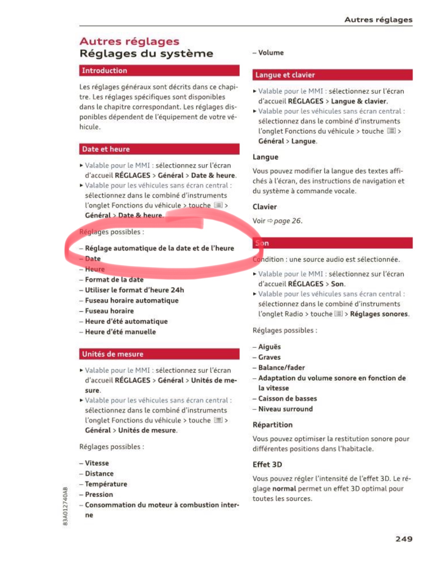

N'as tu pas la possibilité de  lui demander une mise à l'heure automatique depuis le GPS ?
C'est ce que j'avais sur mon A3 8V1 et maintenant sur ma RS3 8V2 et ça fonctionne très bien (y compris le passage heure d'hiver / heure d'été).

maintenant que tu en parles... exact! il y a un règlage a cocher et l'horloge passe automatiquement de l'heure d'été à celle d'hiver avec un rappel sur le VC

1)Avez vous remarqué des dysfonctionnements lors de l'utilisation du GPS ?
car en mode automatique elle se synchronise via le signal GPS.
2) Essayer de passer en réglage manuel pendant quelques jours  pour voir si le problème se manifeste également sur cette position.
