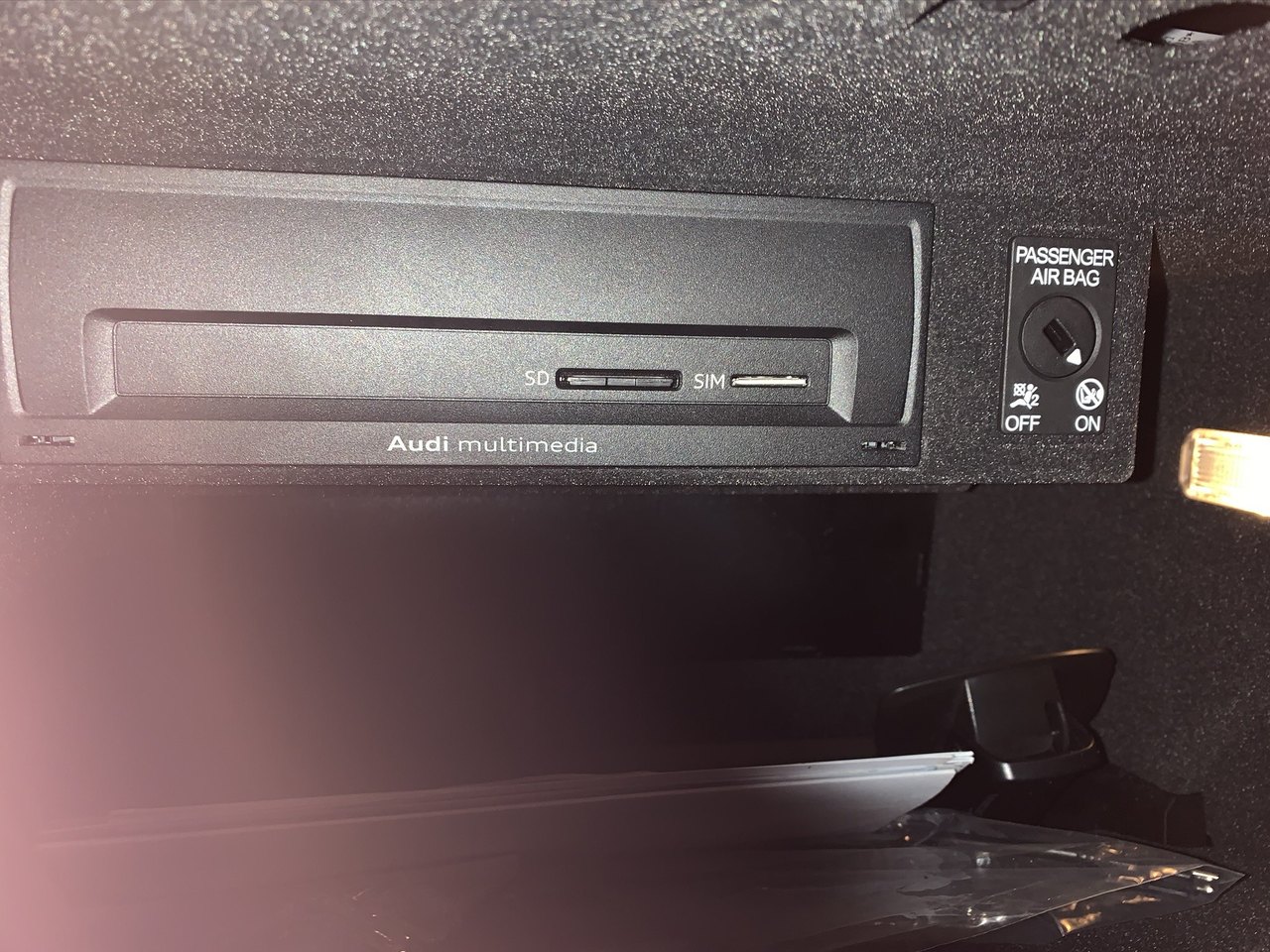

  7. Bonjour, J'ai récemment souhaité de tester l'utilisation d'une carte sim dédiée au véhicule. Il s'agit d'un forfait Data & Téléphonie pour lequel je dispose d'une carte sim. J'ai donc insérer cette dernière dans le boitier MMI de la boite a gand puis redémarrer le MMI en pensant pouvoir accéder aux fonctions téléphoniques du véhicule. Il n'en est rien. Je n'ai accès qu'au téléphone via le bluetooth. Sur la partie Data, cela semble fonctionner (j'ai le petit logo LTE en hait a droit de l'écran). Je dis semble car rien ne m'indique clairement que la carte sim insérée soit opérationnelle. Je vous ai joint les versions des différents composants Je vous remercie par avance pour vos retours.
