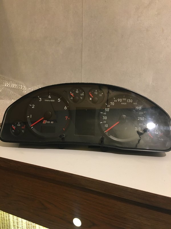

Je viens de finaliser le colormfa de Stinger (merci pour sa confiance) alors... si je me relis... je donnais l'autre jour ceci comme conseil...
Citation
Si toutefois tu dois réaliser l'installation, et que le process est le même que pour le colormfa... je te conseille de ne pré-étamer que les fils et pas le circuit (ça facilite) et par contre, de faire refondre et ajouter un poil d'étain à tous les points de soudures de tes connecteurs bleu, gris et vert sur ton compteur... ça facilite grandement... pour ma part (mais je suis habitué à tout démonter... j'ai sorti le compteur de la voiture à 14:20, c'était remonté et fonctionnel à 18:10 (sans interruption)
Je dois bien dire que pour le coup au sujet de pré-étamer, j'avais tors!
évidement, laisser le circuit troué, et mettre une petite touche d’étain sur le câble étamé, c'est un gros gain de temps MAIS:
1: les câbles fournis par autopilot sont un peu trop gros pour rentrer dans les trous quand on fais comme ça... il faut donc élaguer quelques brins...
2: Il ne faut pas oublier que ce PCB est conçu par l'artificier d'un bled pres de rostov, et fabriqué sur appel d'offre en chine... C'est un excellent produit mais, les pistes ne sont pas nécessairement du même coté selon si ce sont par exemple les touches qu'on câble, les input ou l'alim... de fait, si le circuit n'est pas étamé des 2 cotés (et l'étain ne passe pas nécessairement au travers), hé bien on se demande pourquoi le contact ne se fait pas avec une soudure parfaite... du coup, on redémontre, on recommence et on perds du temps...
-J'ai au final étamé le circuit, comme je l'avais fait la première fois, et ensuite, je me suis servi de chaque fil comme de la pane d'un fer à souder... le poussant juste assez pour qu'il entre dans le trou, ça brule un peu des doigts mais ça ne se dé soudera jamais et le contact est parfait (évidement il faut vraiment couper court le fil... max 2mm... je suis bon pour aller chez l'opticien)
3: je n'ai pas parlé du passage des câbles... alors chez audi, le machin blanc qui est derrière les fonds de compteur est bien souvent différent... sa forme n'est pas toujours identique et sa façon de reposer et se clipser au circuit peut différer, donc, au final, inutile de proprement fixer chaque câble avec de l’adhésif couleur circuit acheté à cet effet, ça ajoute une épaisseur et entrave un remontage propre... en fait, tout les câbles passent nickel quand on les fait passer au plus prêt du dessus des petits cristaux liquides de droite et de gauche... Autopilot conseille de les coller à la glue, je n'aurais jamais osé faire ça à un compteur de RS!
4: Le compteur de RS6 justement!!! --> alors il faut savoir que le colormfa est plus grand que l'écran d'origine, normal il est prévu pour être monté dans vw, audi, skoda..., la partie qui dépasse est parfaitement cachée par le cache... le souci sur les A6/S6/RS6 c'est qu'il passe en partie devant le led bleu "appel de phares" (l’icône n'est donc plus totalement illuminé quand on éblouit quelqu'un, mais le display est tellement joli qu'on s'en fout!)
--> OR, pour ne pas le cacher complètement, il faut coller l'écran le plus prêt possible du bas du compteur, mais en bas de celui ci, il y a une nappe qui semble extrêmement fragileE0B50944-A79D-4FEB-8303-84DCFD570C90.thumb.jpeg.8066194082e19b2ddc590318121db8ea.jpeg
Pour remonter le compteur, il est donc prudent de le faire rentrer "de biais"...
C'est rigoureusement impossible sur une RS6, le cerclage noir en "3D" empêche les aiguilles de rentrer si on fait comme ça... et on ne peux pas non plus jouer avec les aiguilles parce qu'il n'y a qu'en position qu'elles peuvent entrer...
C'est donc bien moins facile sur une RS que sur une S ou une A...
Attention aussi avec cette nappe, sa position implique que le démontage/remontage trop fréquent du combiné pourrait sectionner celui ci... (comme les anciens gsm samsung à glissière type d500/d600...
résultat final:
