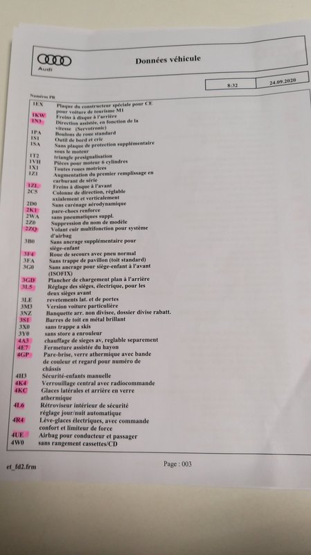

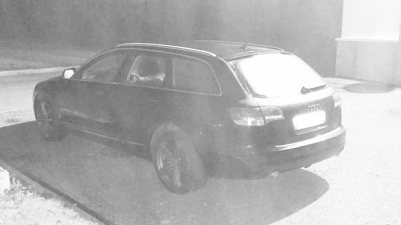

Très belle auto avec pas mal d'options !!
