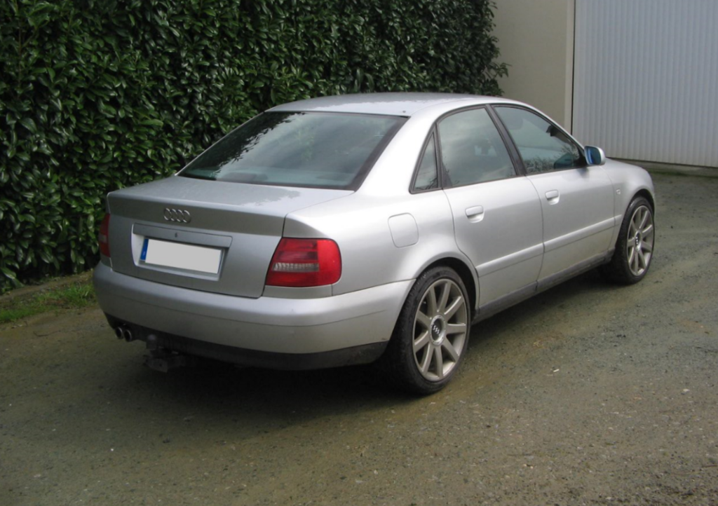

Julien as-tu des photo de ta B5 avant /après ???
Histoire ce fameux -10mm
Pour info. j'ai 67cm à l'avant et 65cm à l'arrière (sol/haut de passage d'aile).
64cm va bien rendre mais à l'avant ça sera trop haut... :AP-Smiles_u1F9D0:
Sur la mienne c'est un chassis confort 1BA, donc j'ai bien perdu 30mm apres montages des prokit-30. voici les photos avant/apres :
Si la tienne est déja en chassis 1BE, la difference avant/apres sera moindre, auquel cas des combinés filetés serait plus efficace niveau look. Attention si toutefois tu choisis des amortisseurs classiques, il y a pour l'avant 2 références suivant si le chassis est 1BA ou 1BE, j'imagine que la différence réside au niveau de la longueur, mais dans ton cas pas trop d'importance puisque tu souhaite rabaisser un chassis 1BE, amortisseurs plus court à privilégier donc...

Merci Julien pour les photo.
Ca rend parfait après la modif...
