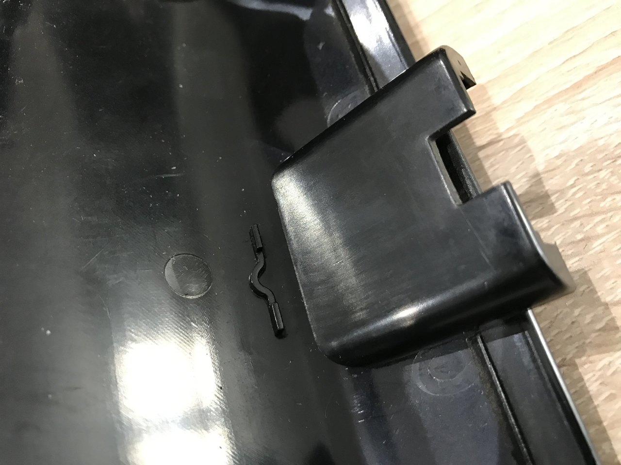

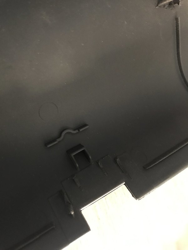

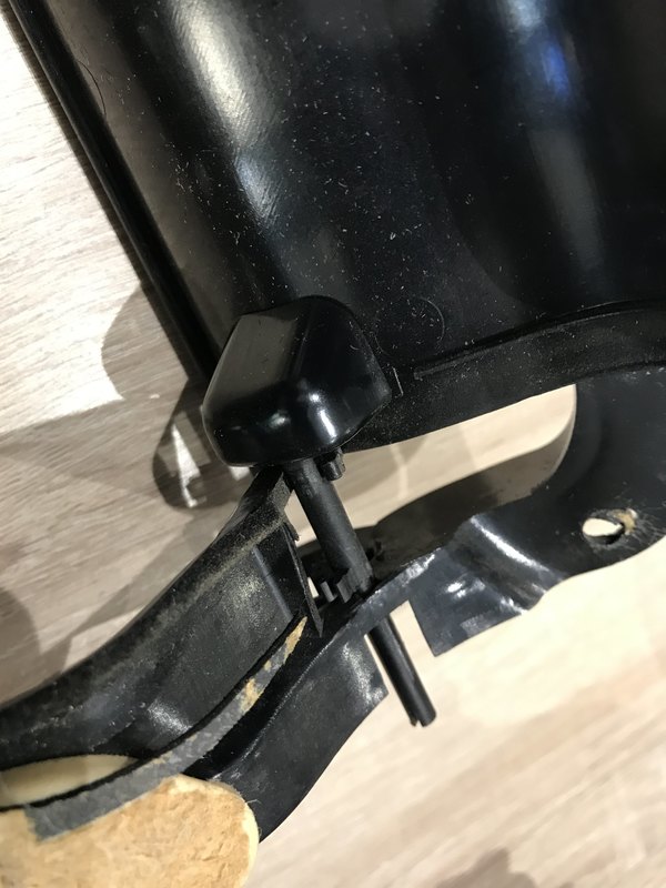

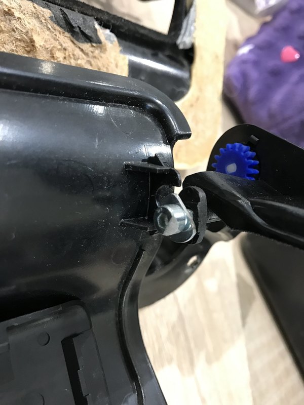

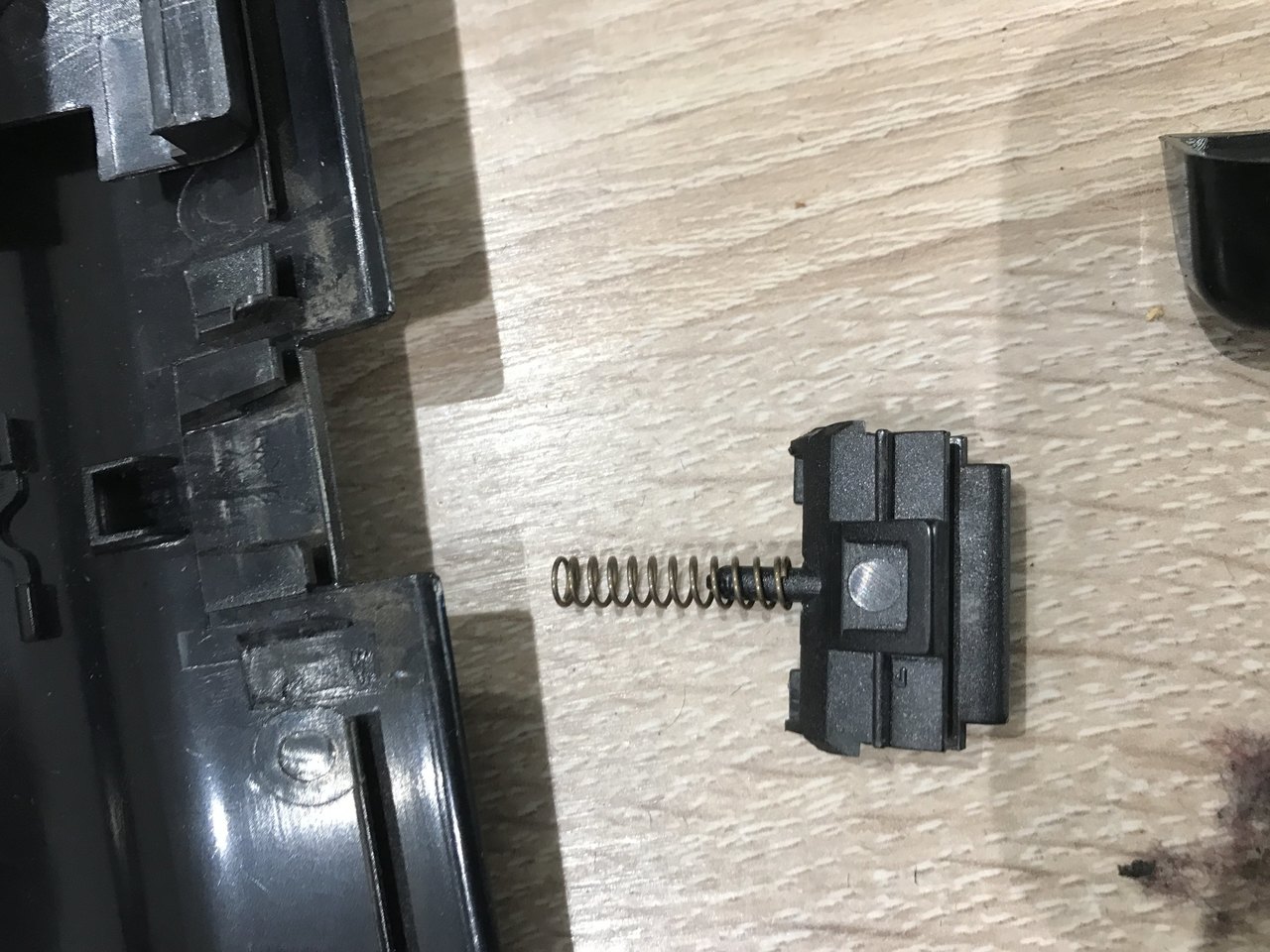

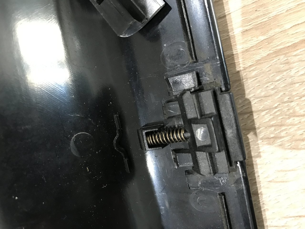

On s'attaque cette fois à un détail, le genre de détail pas grave dans le fond mais qui agace quand on sait qu'il est là...

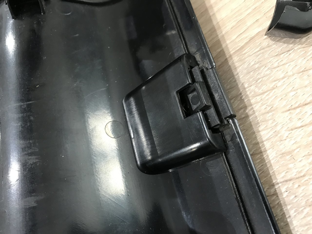

le couvercle sur la garniture arriere qui reste ouvert à cause d'un verrouillage cassé :AP-Smiles_u1F621:
On peut soit recuperer que le mécanisme sur un autre couvercle, en coulissant le cache et en récupérant le ressort et le clip (faut que votre couvercle actuel ne soit pas cassé au niveau des fixations, ce qui n'était pas mon cas ...)
Soit changer le couvercle complet, ce qui est mon cas, apres en avoir trouver une paire en bon état sur LBC. Il suffit de declipper le cache au niveau des axes , puis de défaire une vis de chaque coté
Et voila enfin un couvercle qui se ferme :AP-Smiles_u1F60E:
il me reste encore qq piece détachées si Ca peut dépanner quelqu'un ;)
ciao fab

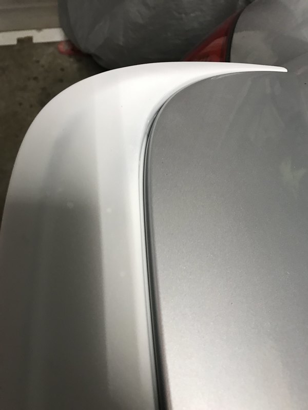

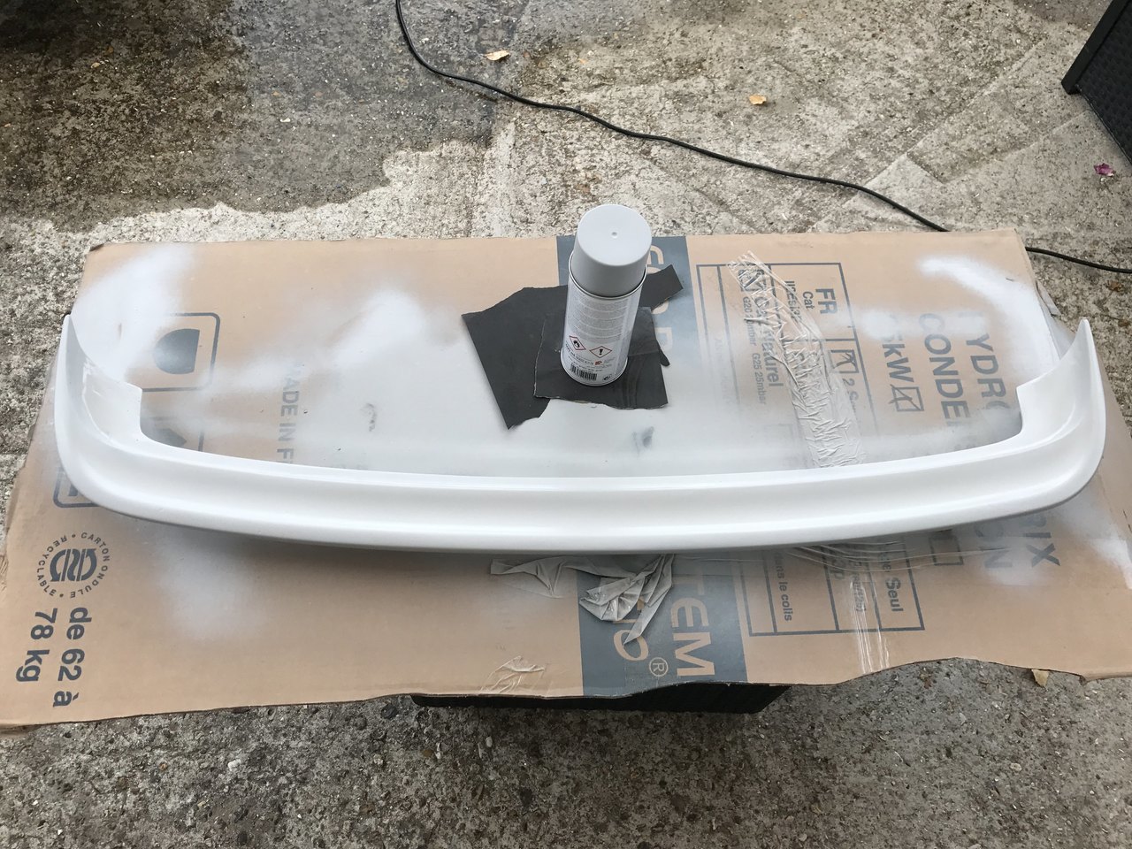

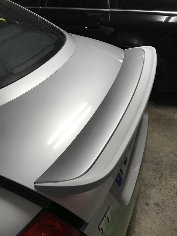

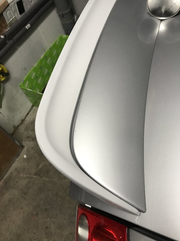

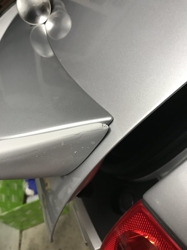

Et quoi de mieux un jour de pluie de merde en août que de faire de la carrosserie
ponçage à l'eau du rajout d'ailerondu V6 puis une couche d'apprêt pour mieux voir les défauts à corriger

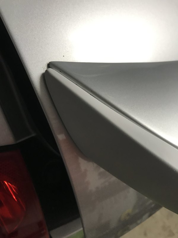

Et une fois en place, bien enfoncé, je trouve des gros écarts à combler
c'est la même pour ceux qui l'ont d'installé?? Je me tâte à tout reprendre au mastic por avoir un ajustement parfait ...
Ciao fab
Modifié par southblade
pareil chez moi!
a la base j'ai du le poncer d'un coté pour qu'il soit bien ajusté et une fois nickel je l'ai fait peindre en noir Phantom
Et vous mettez une sorte de joint noir entre les deux au dessus?
c'est comment d'ailleurs sur un V6 entre les deux parties?
ciao fab
il y a 9 minutes, philass a dit :
pareil chez moi!
Tas une reference en particulier? J'allais partir sur un noir satiné de base ...
ciao fab
je voulais faire le joint noir avec la même colle utilisé mais je lais le garage qui me la peint le faire cause pas envie d'me planter!
faudrait mettre du scotch papier tout le long des 2 coter et faire le joint! suis pas sur de moi la!!!!
c'est le noir Phantom de chez Audi
mais noir satiné top aussi!
il y a 7 minutes, southblade a dit :
ciao fab
Sur v6 c est moulé je crois
il y a 5 minutes, Cedric16 a dit :
Oui c’est en 1 seul bloc
il y a 6 minutes, Naadji a dit :
Il me semblait bien
il y a 48 minutes, philass a dit :
Ca sera le coup du scotch alors, je suis plutôt à l'aise avec ça ;)
ciao fab

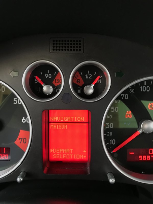

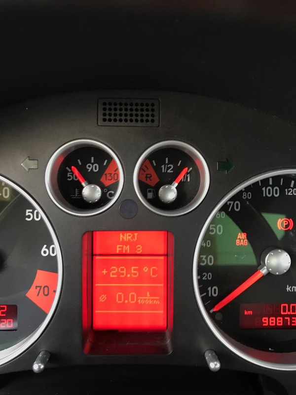

Enfin compteur reçu et deja remonté :P
Par contre la barre de separation noire juste en dessous du premier tiers supérieur... c'est normal? :AP-Smiles_u1F627:
apres en insistant bien le regard dessus, on voit des barres de retroeclairage verticales, mais je pense que c'est normal
ciao fab

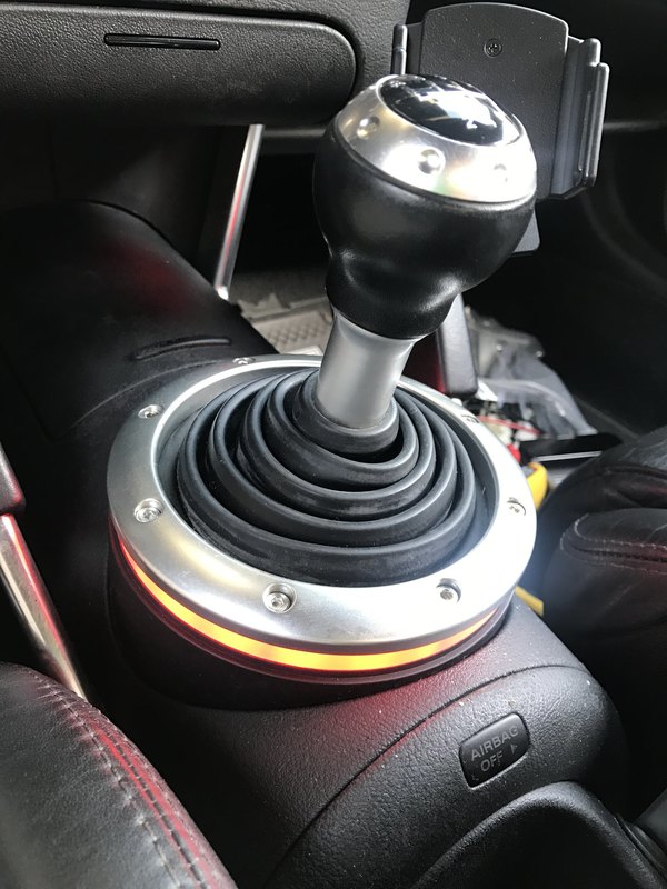

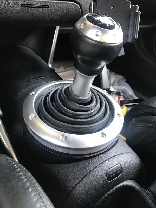

Et j'en ai profité pour installer un truc qui ne sert à rien mis qui me plaît, un ring lumineux sur l'embase du levier de vitesse
eteint
Allumé
Ps: j'ai buggué, si un modo sait relier ce post avec le précédent ...
ciao fab
pareil!
la nuit ça doit être marrant mais sinon pas fan!
Ça avance bien, ce projet !
ça se trouve encore, le ring Osir ?
il y a 8 minutes, Milky_Way a dit :
Oui il est encore dispo
Alors ce n'est pas celui d'Osir mais il y en a plein sur baie avec ou sans la grille alu...
moi j'aime bien, ça s'intègre bien avec le reste mais ça rend mieux en vrai qu'en photo

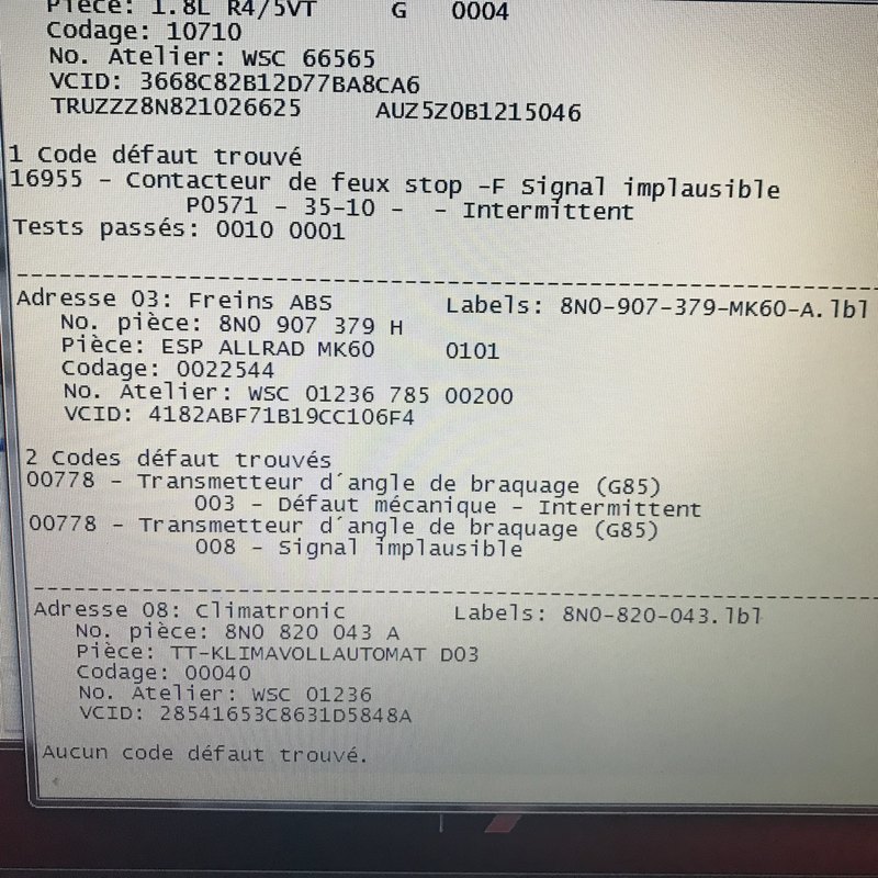

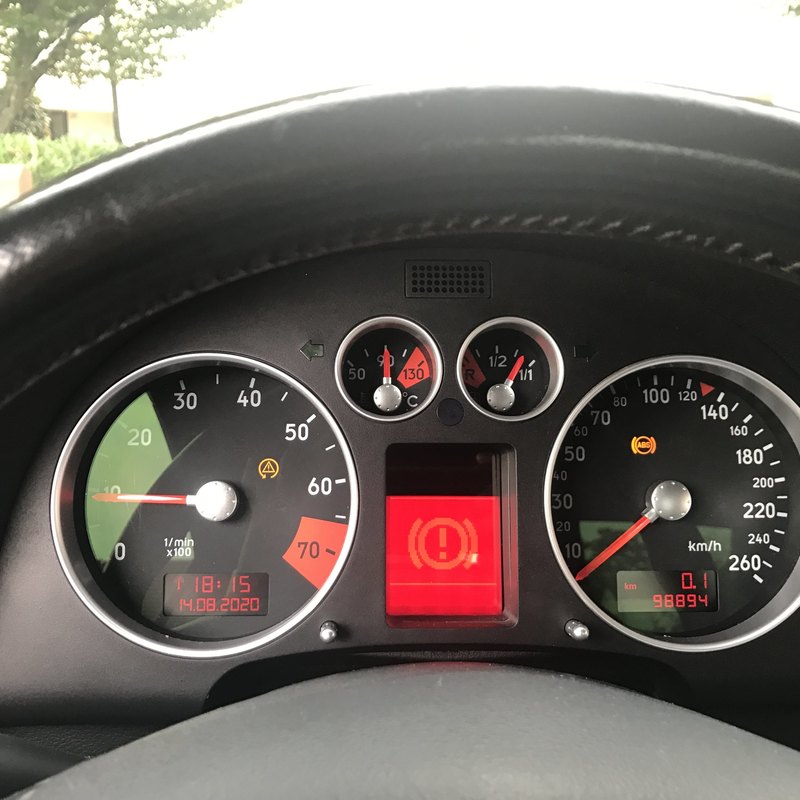

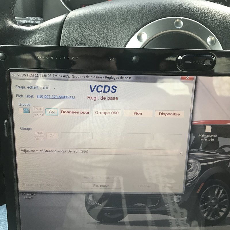

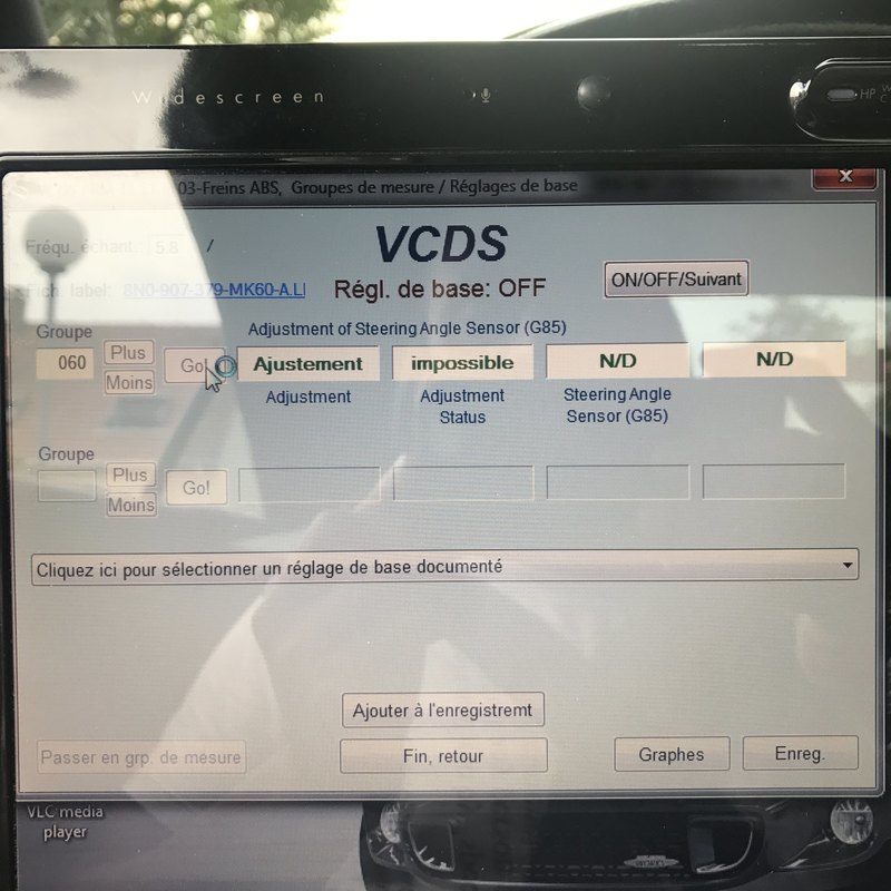

Hello
suite au remontage de mon PI, la voiture démarre et roule, mais j'ai un voyant ESP qui resté allumé..
un coup de VAGCOM et j'ai le défaut suivant

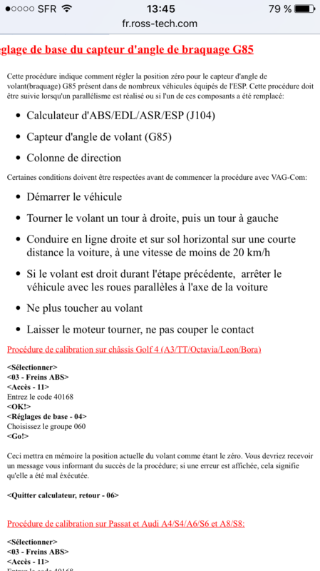

Du coup j'ai appliqué la procédure ci-dessous pour  re calibrer le capteur G85
Donc un tour à droite, un tour à gauche, on roule droit jusque 20km/h...
on rentre dans le calculo, et direct un témoin rouge de frein avec des bip permanent sur le PI
Bref je rentre le groupe de mesure 060, et la j'ai l'impression que ca coince
Et 1min apres j'ai ça
Une idee pour m'aider?
Ps: une fois sorti du calculo, plus de message sonore et visuel au PI
ciao fab
Le buzz c’est normal quand tu testes
Sinon j’ai eu le cas suite à un mouvement du volant à l’arrêt en changeant mes disques
Résultat, un nouveau capteur g85 à mettre en place
Ou recalibrer le g85 en vérifiant que le témoin est bien en jaune au remontage
il y a 25 minutes, djebee a dit :
salut
tu peux expliquer davantage stp? de quel témoin parles-tu?
ciao fab
Je parle de celui qui se trouve derrière le g85
Si tu démontes le volant, il faut faire attention que le capteur d’angle ne bouge pas trop.
Tu es peut être hors tolérance ?
 Pour savoir, en enlevant le g85, en le retournant en haut il y a une fenêtre avec un témoin
Jaune : ok, sinon c pas la peine.
Il faut alors placer le capteur pile au milieu en tournant à fond à droite ou à gauche puis revenir en arrière de mémoire de 2,5 tours
Normalement le témoin sera jaune et ton capteur sera pile au milieu ce qui nécessite plus qu’un léger réglage au vcds
Celui de l’ABS s’allume et crie quand tu le sollicites
Perso j’avais fini par le changer
J’ai pris un modèle d’okkaz
Mais en faisant attention de mettre la même référence complète même la lettre
Et si possible de la même année
C pas bien grave comme truc à faire
Impec merci pour les infos ;)

Le 15/08/2020 à 09:07, djebee a dit :
de retour de vacance j'ai regardé çà de plus près... pas forcément démonté le capteur pour voir le fameux témoin jaune derrière, par contre effectivement en le tournant simplement, je n'avais qu'1,5 tours à droite et 3,5 tours à gauche ....  alors j'ai décalé d'un tour, et tout est rentré dans l'ordre après une petite calibration ;)
merci pour le tuyau
ciao fab

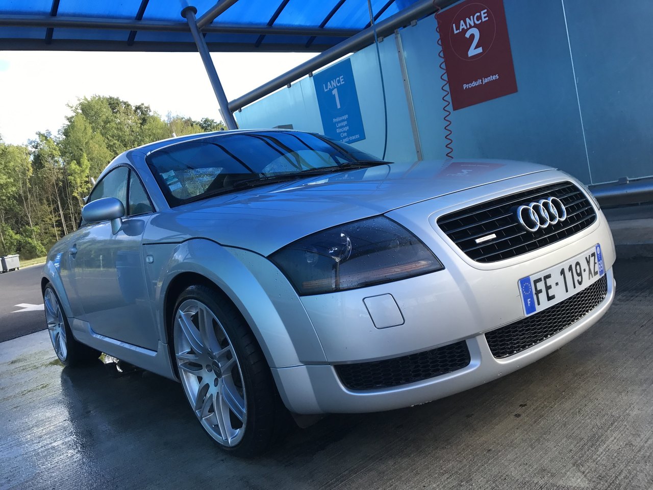

Hello
pas evident de trouver du temps pour s'occuper de titine depuis la reprise du taff, mais j'ai réussi entre deux à lui faire une bonne revision
huile castrol edge 0w40
filtre huile, pollen, carburant
filtre à air nettoyer

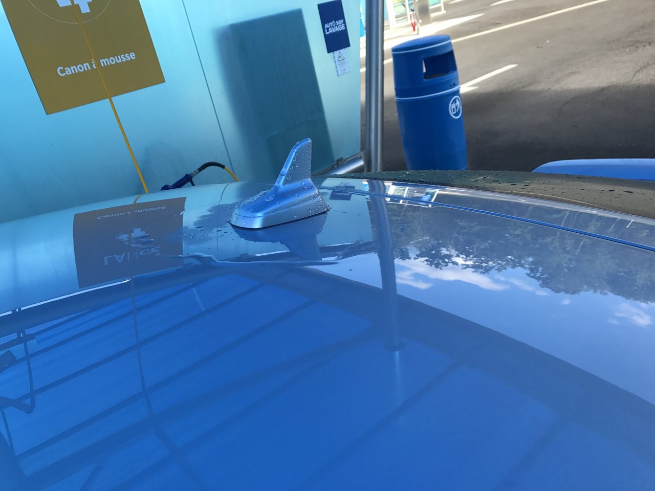

j'ai changé l'antenne de toit pour une autre à la teinte au lieu d'un noir mat de base qui faisait cheap

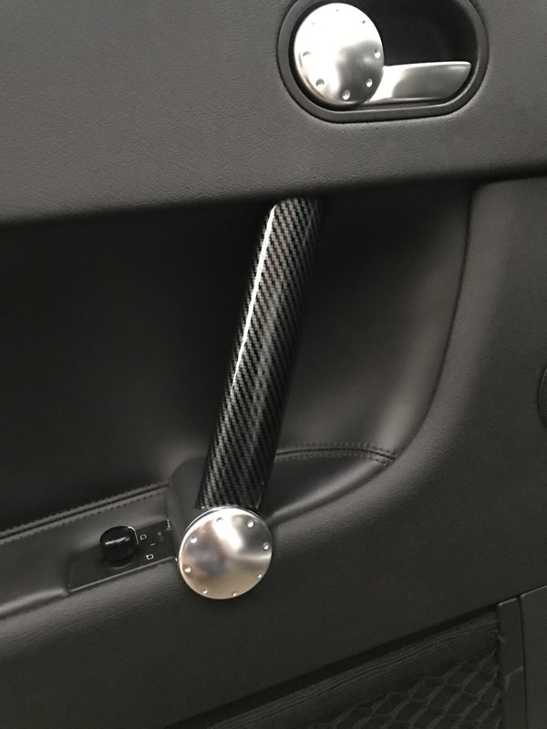

et une réparation pas chère et sympa, un petit covering carbone pour mes poignées intérieures ;)
Et quelques photos au passage après une bonne douche ;)
Ciao fab
