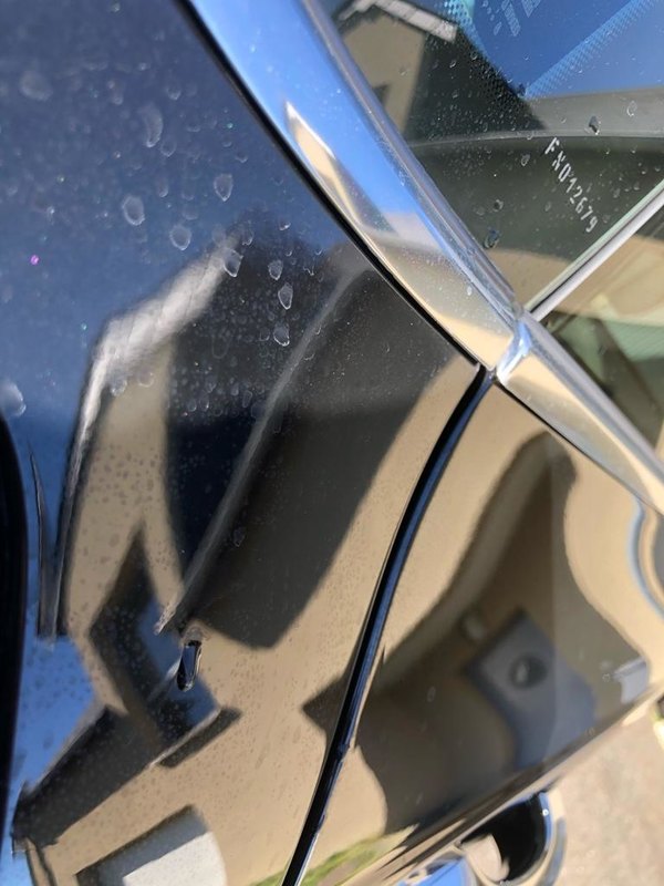

Je viens de nettoyer ma voiture au karcher sans séchage ; comme je vous l’avais déjà dit je n’arrive pas à faire rentrer le noir dans la carrosserie !
Je vous ai fait une photo du capot après lavage la démarcation au milieu correspond à l’endroit ou j’ai frotté ... c’est bien la première voiture que j’ai ou il faudrait que jesssuie pour ne pas avoir cet effet degeu lasse ....
Avez vous des avis ?
Merci
La voiture a t elle ete traité par la céramique dans le passé ??
Si tu fais un photo incliné vis a vis du capot on verra mieux je pense
Mais a première vu et si pas de traitement céramique
Tu pourras passer par la case  polish......
Il existe des rénovateurs peinture efficaces
Ça fait penser à une couche de cire/ céramique.
Je ne pense pas de céramique par contre audi avait repeint des éléments avant la vente dont le capot (repeint pas comme des pros... et sûrement pas dans les règles de l’art ) c’est sûrement lié mais je me demande ce que je peux faire pour que ça ne fasse ps Ca a chaque lavage ... je suis obligé de mettre un produit et essuyer pour qu’il n’y ai pas ces traces degeu

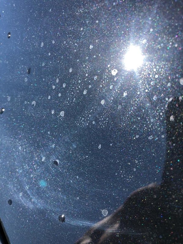

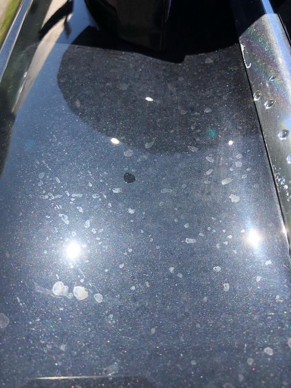

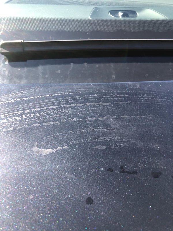

Et voilà de nouvelles photos si ça peut vous aider à m’orienter parce que la Ca me rend fou5eeeb89fb0823a74fd25bece3406eb4c.jpg&key=0a53bfe54677a75f669a88506582ebf068567b01e8d4ac541c96768fc95d0dad
4c53efe2232ec7ab3c03a0a741e047fd.jpg&key=9b4499f5477175a236f0bcc43a9bcd89f1c7decae090599e93c0a3ab4045910c
5eb0b8fdd3394e43ea0cd3806b17b7ef.jpg&key=7e936b6f47c648f4b657a1b5b92cd374ebfa5857ec0413f5de541c87c660c191
038b8f875e5927ded1d47007daf1dd13.jpg&key=d8a8a70a53b55961b2ecad6912138e129a68b47dc2ccd4fa55e3d9ff5e336aa9
pour moi ce sont des éclats faits par des gravillons et repris au stylo retouche.Malheuresement pas le bon noir.
un coup de polissage au rénovateur peinture d'autant que l'on voit beaucoup de micro rayures ne ferait pas de mal.
ensuite eventuellement faire une retouche avec la bonne reference de peinture
Tu fais erreur ;) les points que tu vois plus foncés sont des goutes d’eau qui restent ce qui me gêne ce sont toute les traces blanches ...
