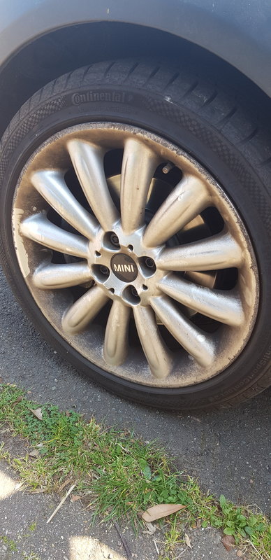

Un petit avant / après, sur ce travail de 4 heures ...
Nettoyage complet à l'éponge, ponçage au grain 120, rebouchage au mastic alu. Puis peinture au spray spécial jantes alu.
Résultat au top, ça a bien occupé ma journée de confinement ... ;p
