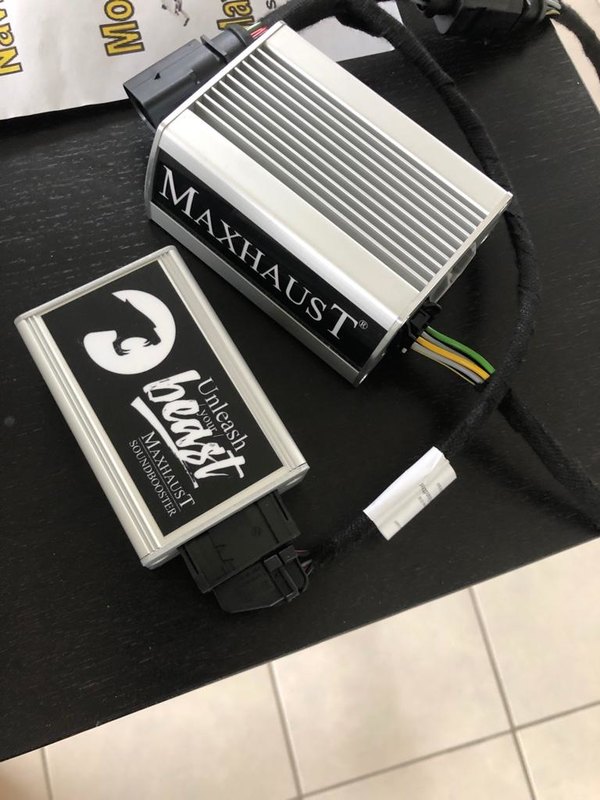

Pour ceux qui ont un maxhaust stufe 4 celui la vous génère aussi une erreur sur le module can ?
Si tu intercales un faisceau en Y sur le faisceau OEM de l' ASS, tu génères un code erreur visible uniquement sur VCDS.

Super merci comme j’ai remplacé le module oem j’ai donc les messages :) . Faudra je pense à le débrancher avant les éventuels retours en garantie :P
