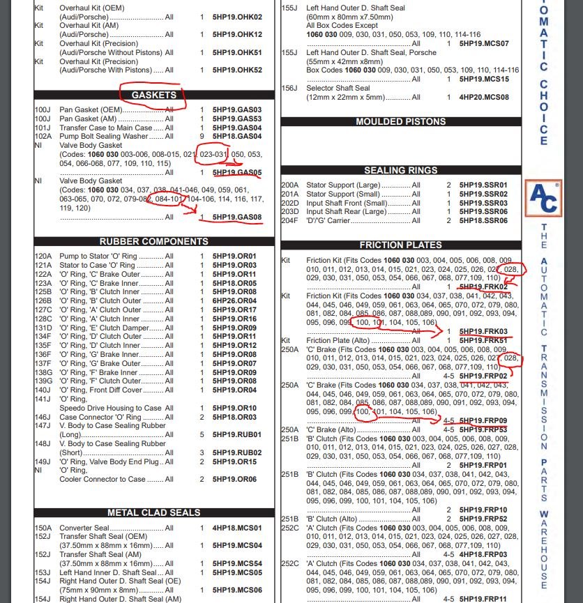

Salut ,
Ce sont toutes les 2 des 5hp19 FL, mais de millésime différents
tout ce que je constate , c'est qu'il y a une différence de référence pièces entre les 2 boites auto que tu cites  !
ce que je note sur l'image jointe , je retrouve ces différences un peu partout , sur les solenoids aussi etc.....
Donc , je ne peux affirmer qu'elles sont ou ne sont pas pas compatibles
dans le doute .....
