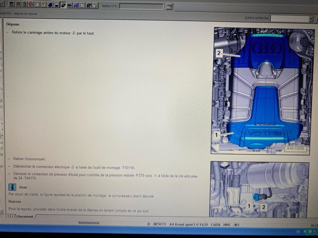

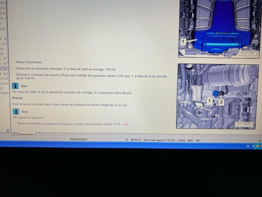

Salut à tous. J'ai le même problème que vous sur mon Audi S5 3.0 TFSI.
Avez vous résolu votre problème et si oui c'était quoi au final?
Merci par avance pour votre retour.
Bonjour, c´était le contacteur de pression réduite 0.75-1.05 bar F378capteur pression d'huile F22 et F378.pdf qui était HS, ce n'est pas celui sous le filtre à huile, mais celui qui est entre le couvre culasse droit et le filtre à huile; pas très facile d'accès et avec une douille de 24mm longue qu'il faut recouper mais ce n'est pas encore le topAP-Smiles_u1F60F.png.

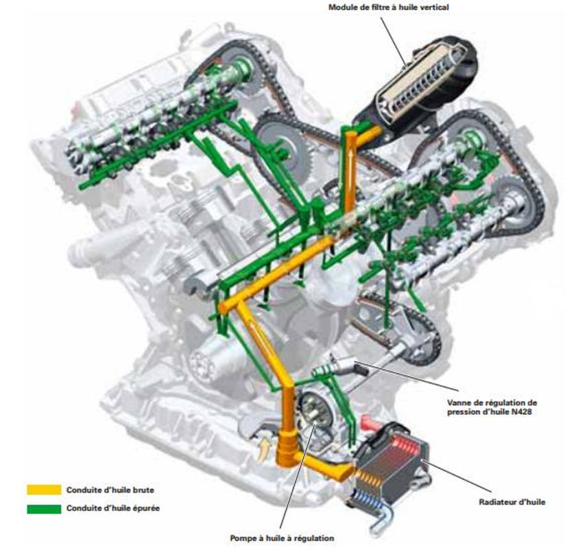

Bonjour, j'ai un souci similaire sur ma S5 V6. La vanne de régulation de pression d'huile serait en cause, sauriez vous où elle se situe ? Merci d'avance.
7106 - Vanne de régulation de pression d'huile
          P164E 00 [039] - Défaut électrique
          Non Confirmé - Testé depuis RàZ mémoire

Il faut que je regarde dans elsawin.
je vous redis quoi dés que possible
Bonne journée
Il y a 6 heures, maverick16v a dit :
Bonne journée
Merci, j'ai regardé ce WE, dessus et dessous et je n'ai pas réussi à la localiser.
Bonsoir,  donnez moi les informations demandées svp, comme ça j´aurais la bonne documentation dans elsawin.
Et comme ça je pourrais vous aider.
Sinon sur la photo que vous avez mis,  le N428 dont je parle se trouve au dessus du radiateur d ´huile,  près de la zone en rouge sur votre dessin
Je n'ai rien vu dans cette zone. Faut-il déposer le compresseur de climatisation pour y accéder ?
J'aurais besoin de ton VIN ou de ton modèle exacte(Année, sportback, type moteur etc...)
Enfin plus d'info quoi
Merci.
Sinon moi je trouve une vanne de régulation N428, située au dessus du radiateur d'huile côté conducteur. mais pas de P164E
