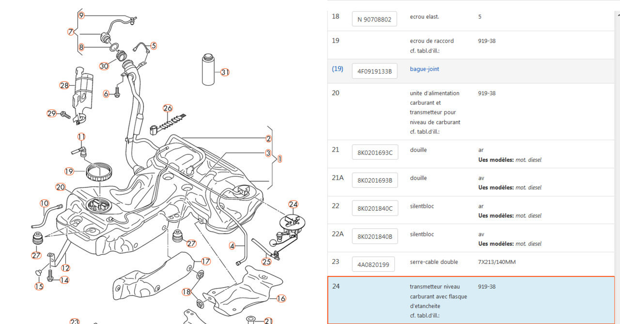

ce n'est pas tout à fait exact :
Comme tu pourras le voir sur le schéma ci-dessous, il n'y a qu'un réservoir, mais avec deux "poches" séparées par le tunnel pour passer l'arbre de transmission.
La pompe (+ jauge) est le N°20 et le N° 24 est une jauge aussi. Il y a une pompe (N°25) qui transfère depuis la partie sans la pompe principale vers la partie avec la pompe principale.
Sur les A6, c'est une pompe à jet, je suppose qu'ils y a le même dispositif sur les A4.
Une défaillance d'une des deux ou des deux est visible au VCDS sans rien démonter.

Oui comme j'ai pu l'expliquer dans mon résumé de ma résolution d'incident, je fais bien mention de 2 parties dans mon réservoir. Merci pour le schéma je m'en étais servi avec ETKA en ligne au début mon incident.
