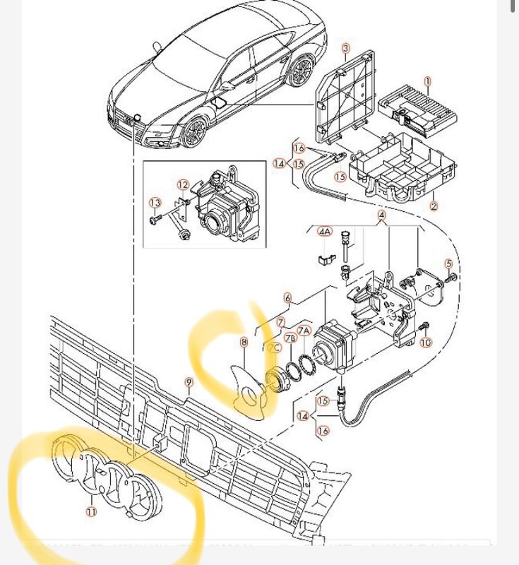

Voici la vue éclatée où vous trouverez tout le système

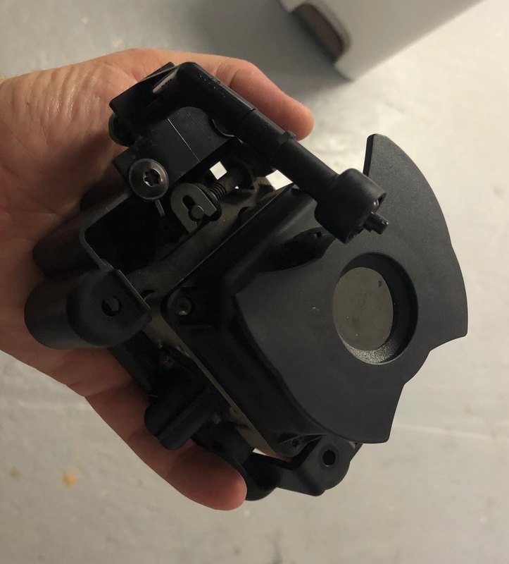

-Caméra 4H0980552 avec son support réglable + cache finition 4G0980295
-Emblème calandre pour pare-choc numéro 11 de la vue éclatée (je préfère ne pas donner de ref, ce n'est pas les mêmes en fonction de votre calandre)

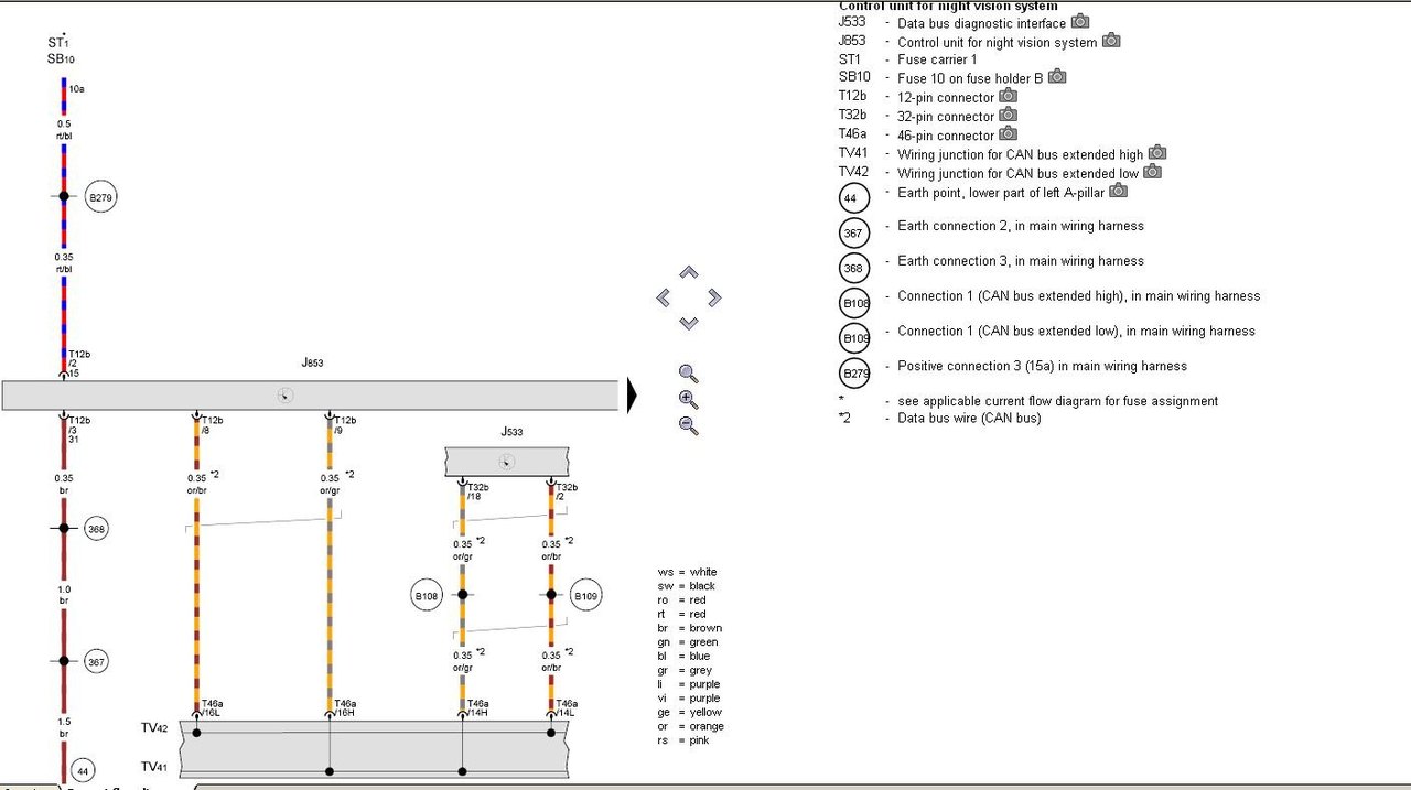

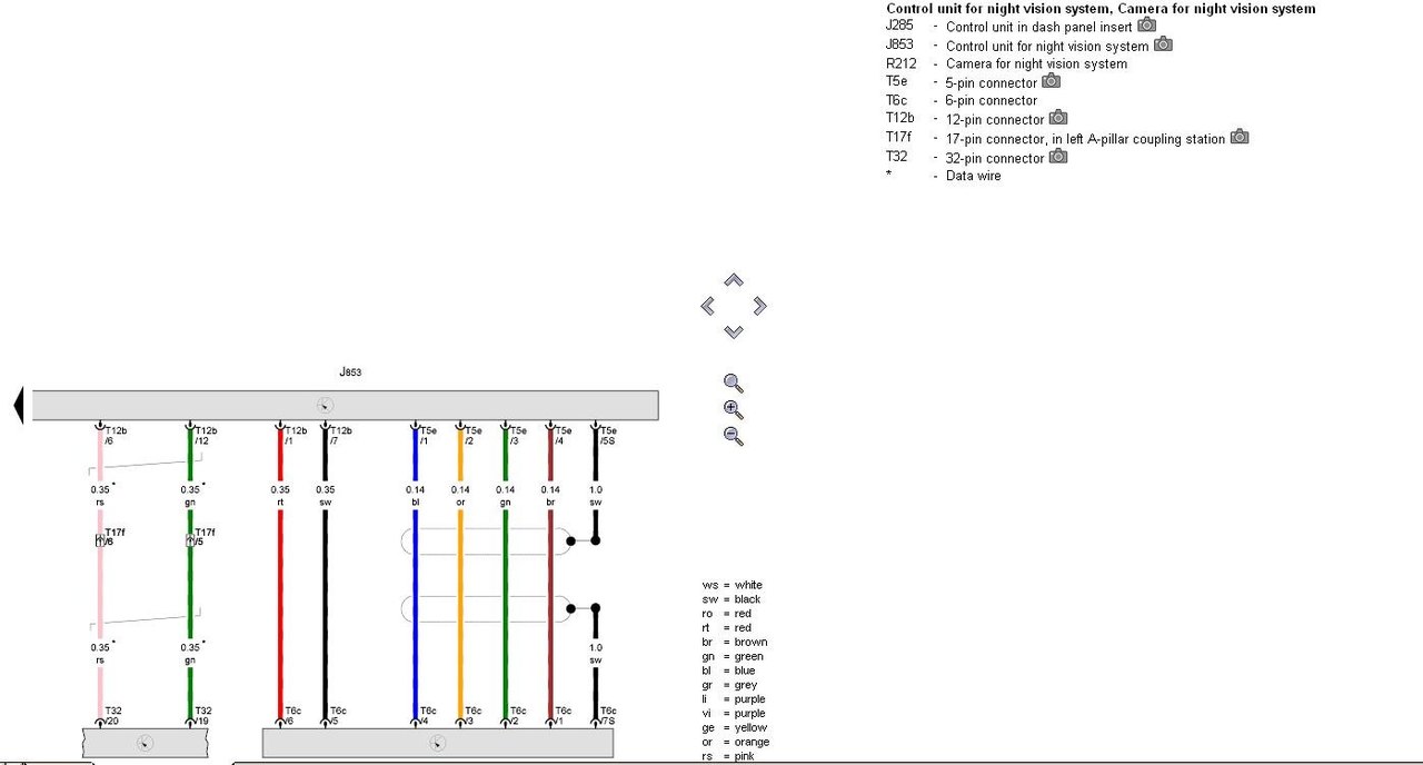

Schéma électrique:
Sans rentrer dans le détail:
- Alimentation du controleur/ caméra
-connexion au réseau CAN
-Connexion au compteur (transmission d'image)
Cette seconde partie est déjà réalisée dans les connecteurs du faisceau.

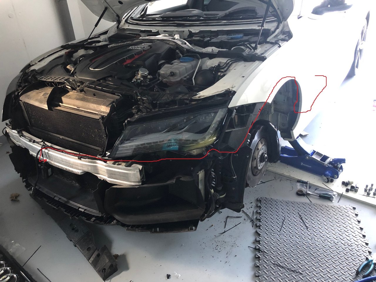

Il faut déposer le pare choc avant et le passage de roue avant gauche pour passer le faisceau.
Il faut déposer le réservoir de lave glace et passer le câble derrière en sortant de l'habitacle par le passe cloison en caoutchouc.
356614664_passagecable.JPG.918f41eed57b9555b26895189857509d.JPGIMG_5941.thumb.jpg.f016ba8c7409a7387358c4a03f019e92.jpgIMG_5942.thumb.jpg.40bf0aa5b803f10c0bb02648bfbae8c9.jpg
Sur le pare choc il faut changer le support logo Audi pour avoir l'ouverture du premier anneau (passage caméra).
La partie lave glace pour caméra est à se connecter sur les tuyaux existants des lave-phares.

- Fusible (trappe coté conducteur) c'est le 3ème rack de fusible (celui vers l'arrière du véhicule) et se câbler à l'emplacement SB10
-  Masse: reprise sur une vis de masse (câble marron)
- CAN réseau: prise coté conducteur en position 16H et 16L
- compteur : prise T32 , se câbler en position 19 et 20 (signal vidéo)

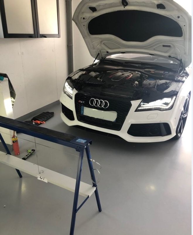

Il faut une cible (croix) placée à 1,2m de la caméra.
Voici ma solution:
Sur un tréteaux tendre des câbles en acier (mise à niveau à l'aide d'un laser) pour réaliser une croix et les chauffer avant de lancer la calibration pour que la caméra thermique détecte la cible.
mir.JPG.1b092326596ac73d99486b2c2fb1bc46.JPGc3.JPG.8cb9ae3de49189ab8b011ff310bdaa2e.JPG
Avec VCDS ou Odis, lancez la calibration de la caméra, voici une photo du rendu (c'était une photo de mon premier essai, mais ce n'était pas très net parce que j'avais les reflets de l'armoire, ensuite j'ai placé une plaque en bois pour avoir le max de contraste).
Ensuite le logiciel va vous donner des indications sur le réglage pour ajuster l'orientation angulaire de la caméra (dans mon cas: desserrer d'un demi tour pour compenser les 1.5 deg).
Une fois la calibration validée, vous pouvez effacer tous les défauts et enfin vous pourrez profiter de cette option:

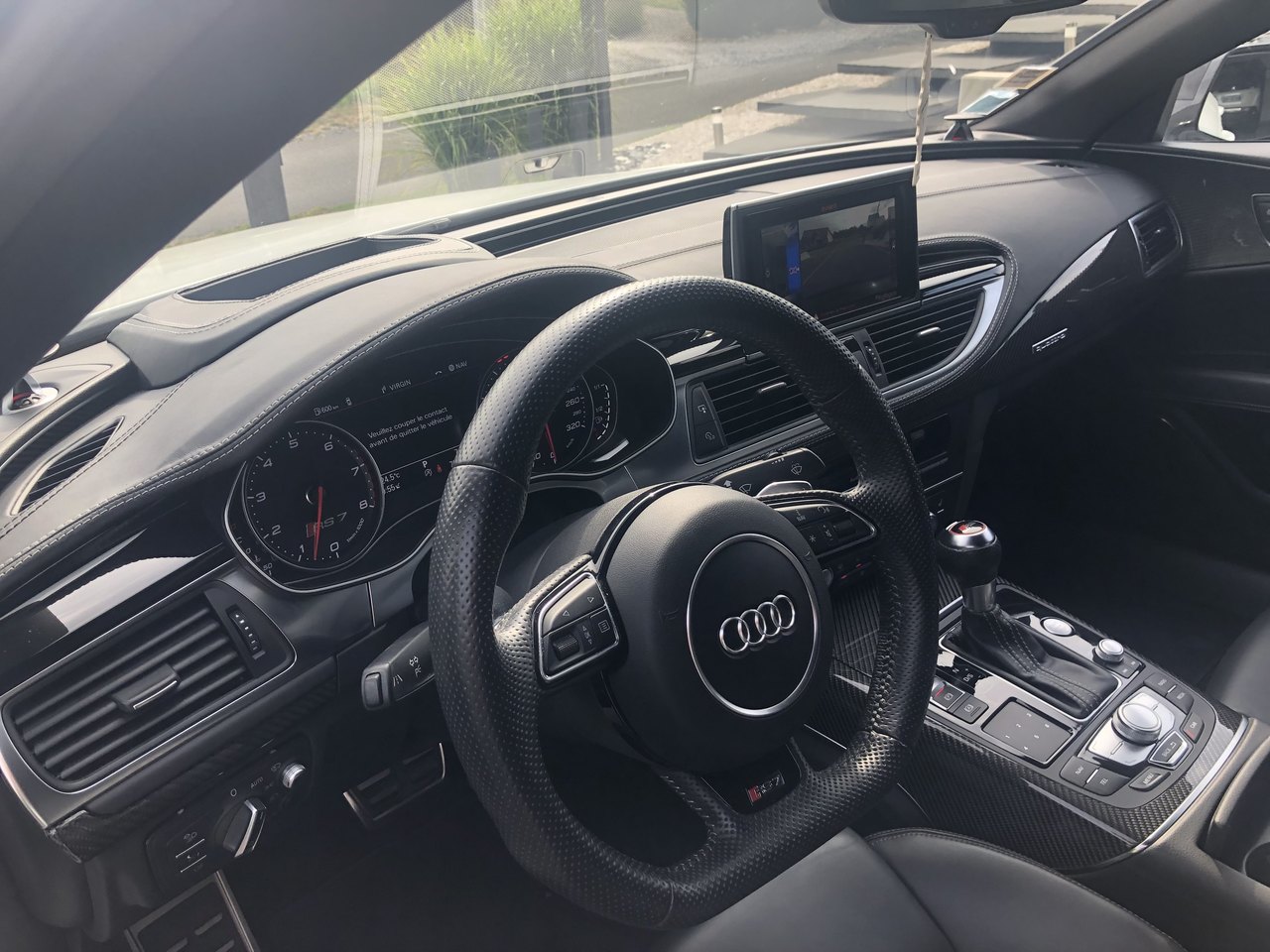

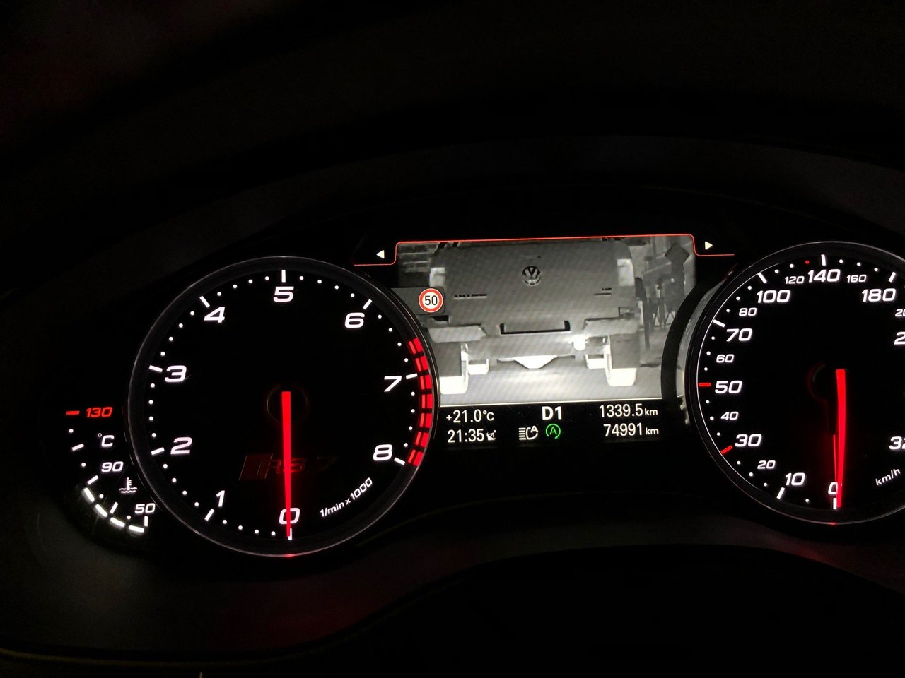

Voici une photo du rendu.
Vw Amarok devant moi, on peut voir la différence de température des différents composants. Automatiquement il détecte les piétons: apparait en jaune puis rouge pour déclencher le freinage d'urgence si jamais il est sur la voie.

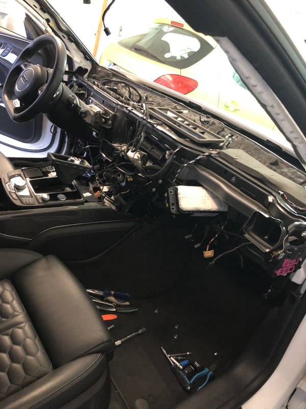

-affichage tête haute (j’ai au final été obligé de changer le tableau de bord -> profité pour le faire tapisser en cuir).

Pour moi, pas besoin de fixer la cam à la calandre car le bloc caméra vient de superposer derrière la calandre.
Sur ma calandre type "RS7" de chez Ali, je n' avais pas de fixation pour la cam de mémoire. :AP-Smiles_u1F92B:
La pièce 10 correspond au support de plaque.
Pour mon retrofit j’avais une caméra montée sur A6.
tout ce qui est support c’est identique, il y a juste la partie anneau et le cache avec la découpe pour le passage de la caméra + buse lave glace.
Pièce 8 et 11 de cette vue. Ces pièces sont différentes des calandres classiques, le sens de montage du logo est différent.
