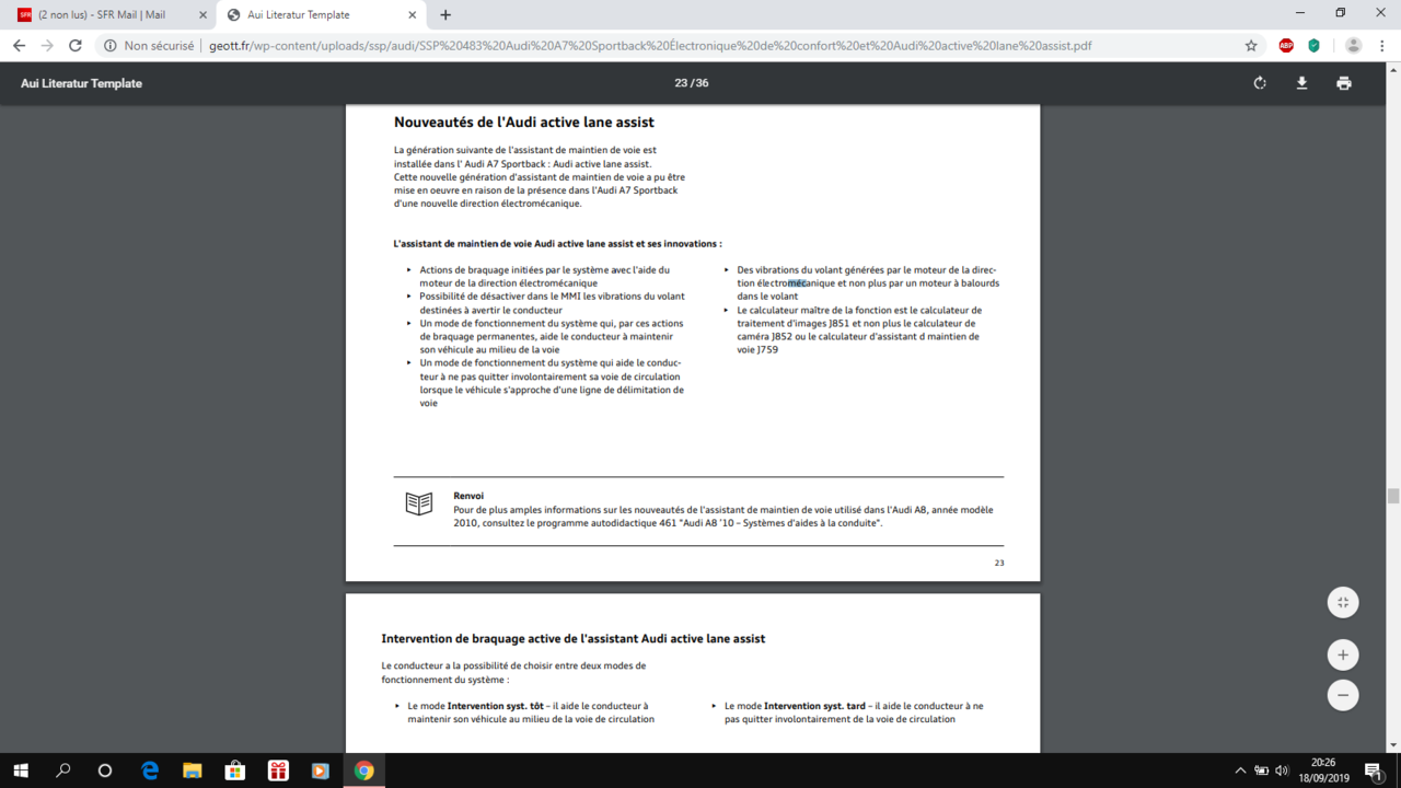

L’embêtant c'est que s'il devait changer de volant il perdrait l'option volant chauffant à minima. (pas trop grave à mon goût)
Mais je pense qu'il perdrait aussi le Lane Assist...
Je me demande quand même si ce ne serait pas plutôt vibration de la colonne de direction et du coup par extension du volant...

Alors oui et non, ce sont les 2 qui vibrent en fait, suite à mon retrofit du ALA ma colonne de direction vibre mais VCDS me remonte une erreur sur le volant que je ne pourrais pas enlever
1 Fault Found:
02795 - Steering Wheel Vibration Motor (V331)
            012 - Electrical Fault in Circuit

Il y a donc bien des volants avec un moteur de vibration, si je change le codage l'ALA ne fonctionne plus. Donc dans mon cas , sauf a changer de volant, cette erreur sera toujours la ce qui n’empêche pas le système de fonctionner.

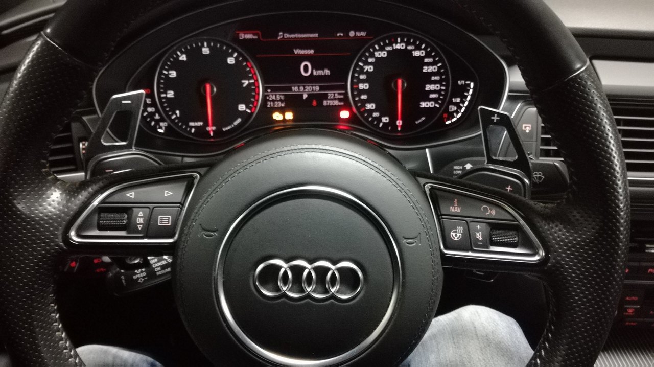

Modif du jour au VCDS :
Mais toujours pas trouvé / réussi à :
_ supprimer les bip à l' ouverture de la porte avec le contact.
_ activer le menu vert
Laurent Tu t' imagines, un jour, être au volant d' une vrai S7 avec ce rappel au milieu des compteurs. AP-Smiles_u1F61C.pngAP-Smiles_u1F61B.pngAP-Smiles_u1F61C.png
Cela doit être bien kiffant...
