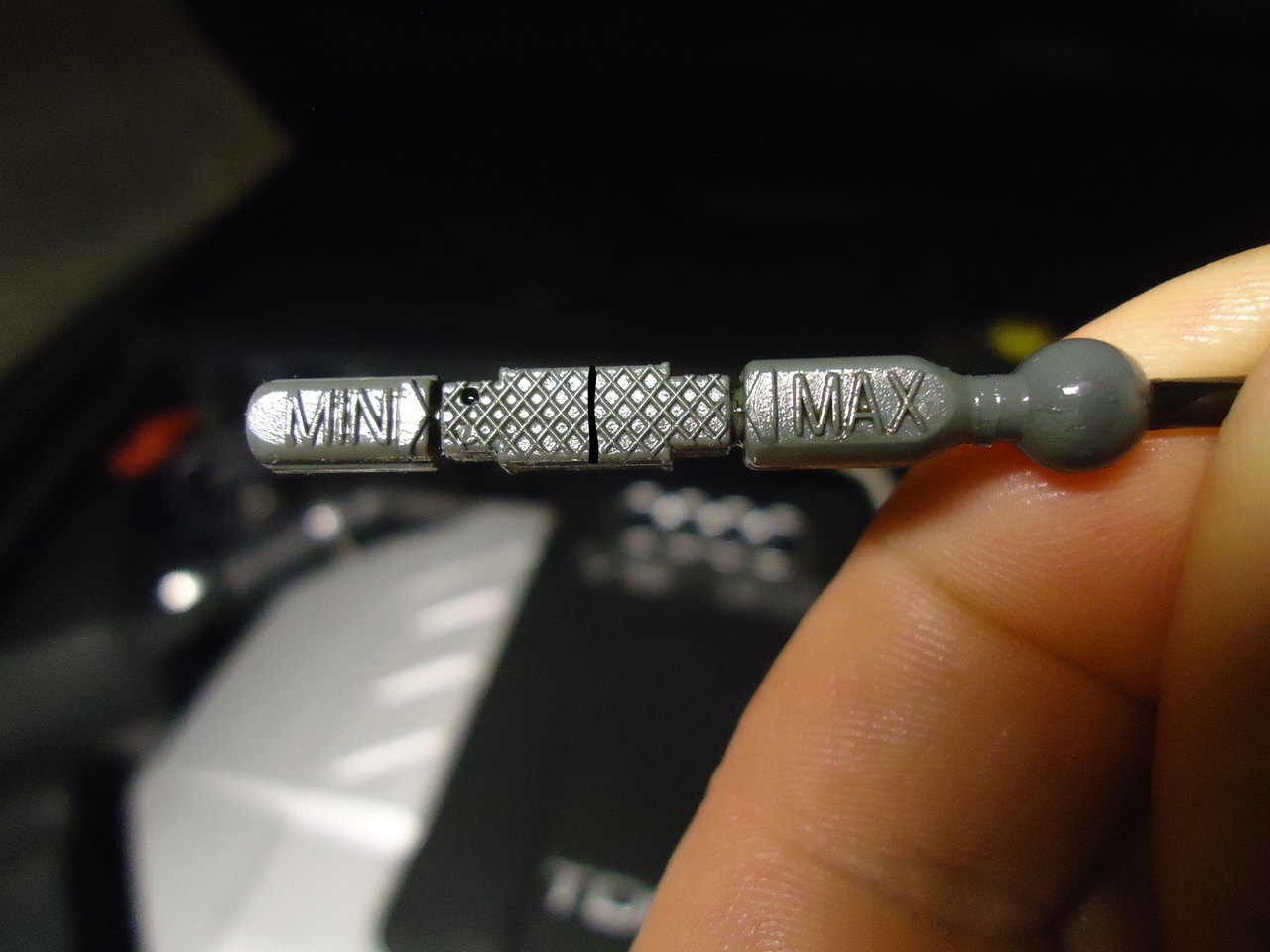

+1,pas de reconditionné.reverifie ton niveau d huile.
Ça va piquer AP-Smiles_u1F62C.png 2000€ d'injecteurs . Le niveau a toujours pas augmenter depuis la dernière fois que j'ai enlever 2.5l, donc depuis la dernière vidange 6000km est 2.5l de gasoil dans l'huile .
C' est inéluctable il y a des parties qui s'usent sur un moteur en fonctionnement et qui atteint un kilométrage non négligeable.
Après faut rester prudent ds les démarrages successifs que tu fait maintenant , car même si tu ne roule pas avec tu as eut ds l'huile un mélange de GO qui n'est pas optimal pour la lubrification même au ralenti .
***Moi personnellement à ta place je la mets en quarantaine le temps de remplacer les 6 injecteurs plus tout ce qui va bien ( injecteurs, plaques d'étanchéité , joints torique , pare flammes, joint de retour GO etc) + nouvelle vidange et tests .
Modifié par RABITO
Étant donner que j'ai acheter le véhicule comme ça a un particulier y a un peut plus d'un mois, cela est t'il considéré comme vis cacher ?
Ben non , et je suppose que tu l'a acheté en l'état et avec les kilomètres  donc aucun recours .
Et puis on ne peut pas considérer celà comme vis caché , l'injecteur est une pièce d'usure comme beaucoup de pièces sur un moteur .

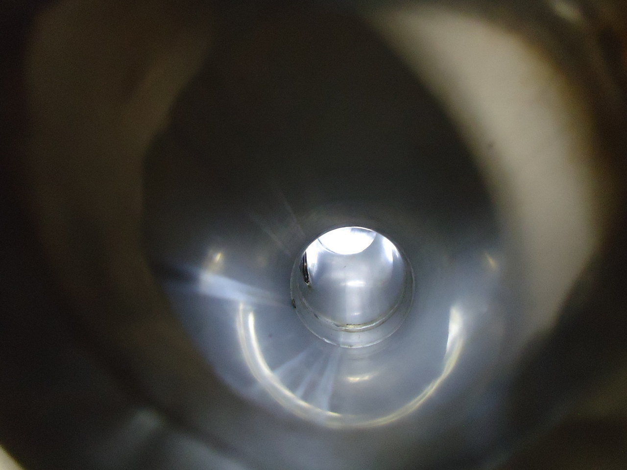

J'en ai profité pour faire un gros nettoyage de l'admission qui en avait grand besoin surtout côté egr 😅
Modifié par juanito64
Oui c'est tout de suite plus propre, le moteur va te remercier après cette belle intervention.AP-Smiles_u1F60A.png
  • Aime 1
Ça ne pourra pas lui faire de mal étant donné son niveau d'encrassement 😮
