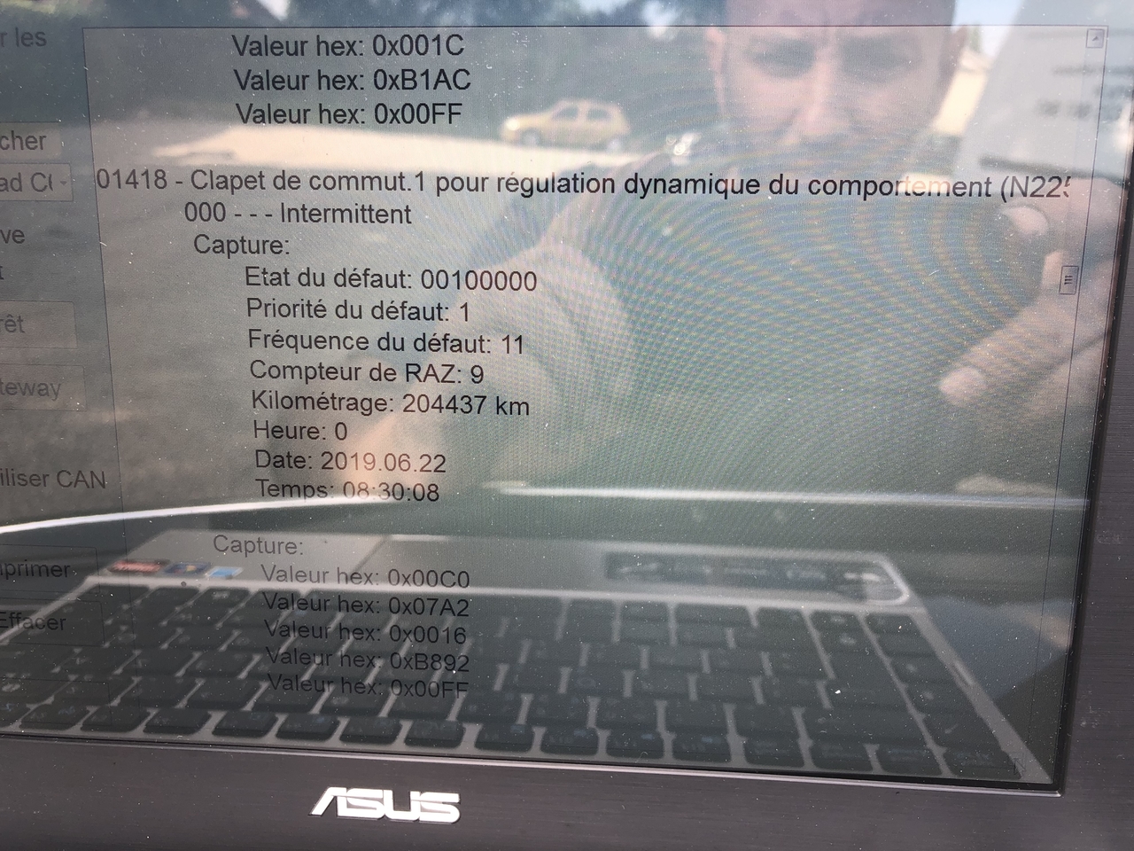

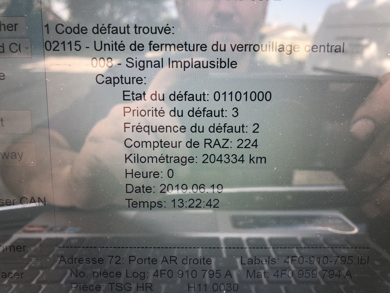

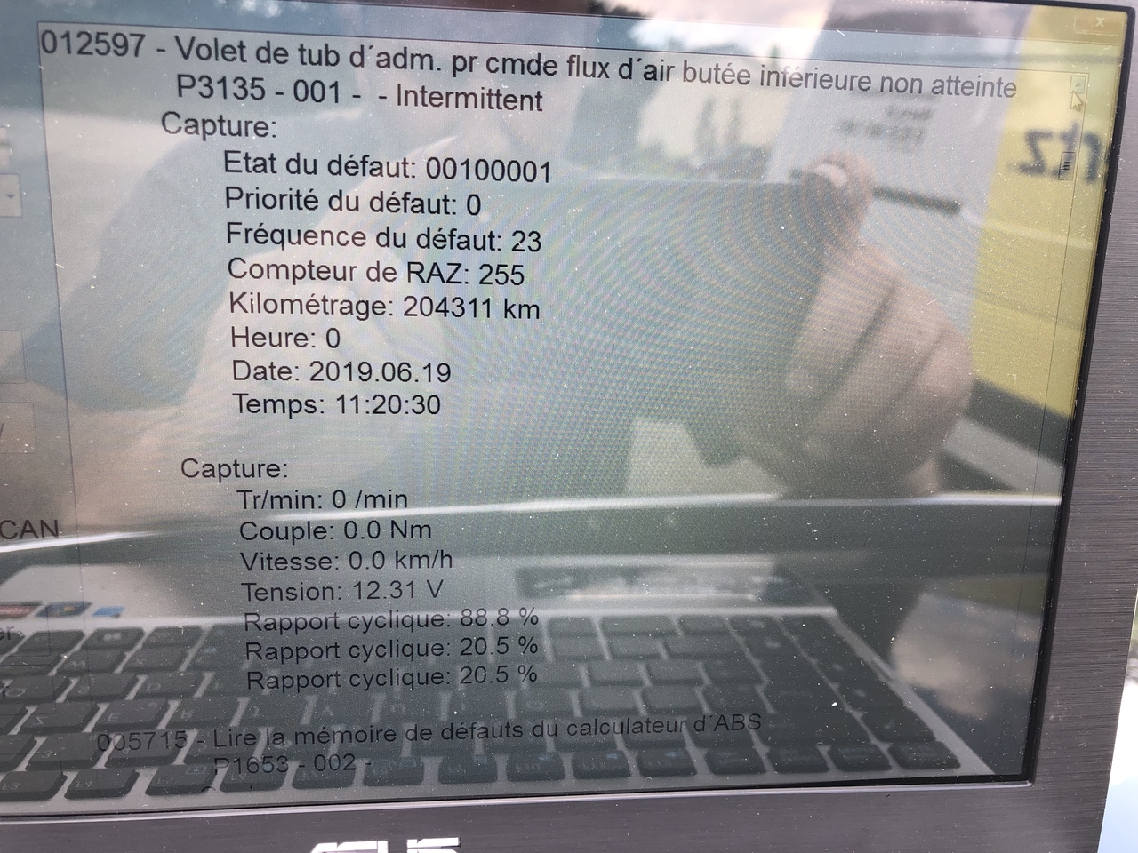

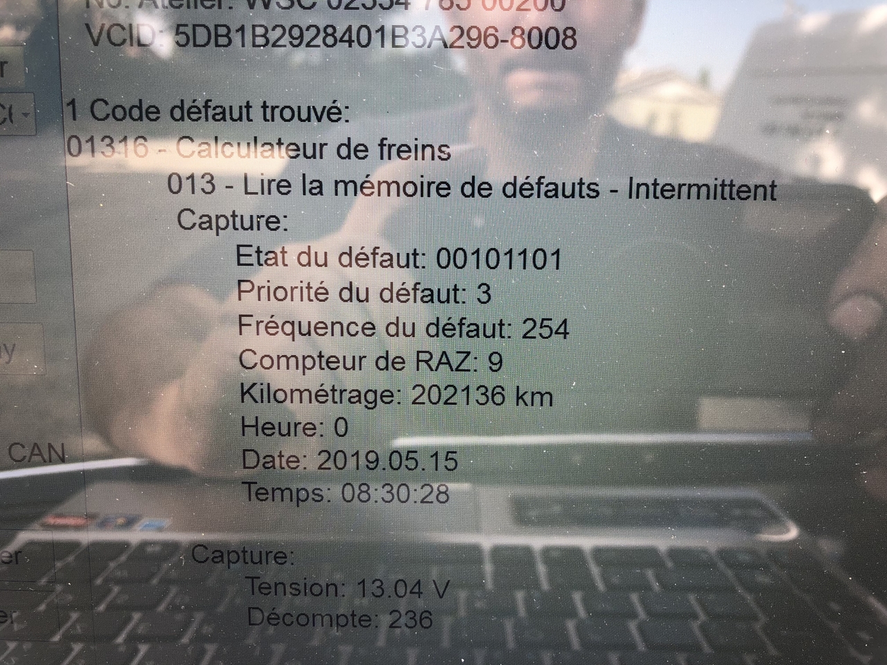

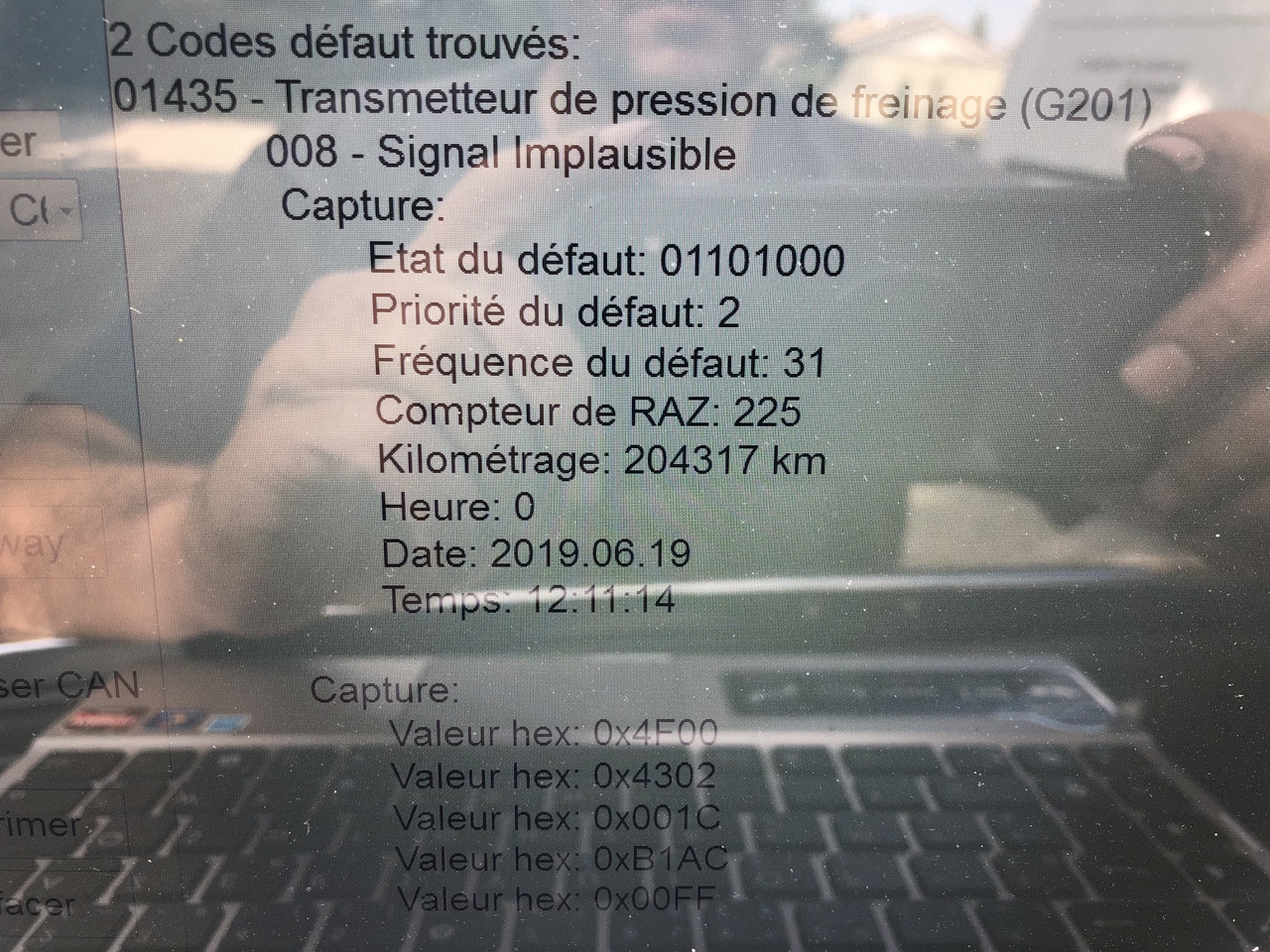

Slt a tous après avoir cherché pas mal de temps j ai enfin pu acheté une a6 en boite Manu donc une de plus dans le 69 mais il y a quand même des choses a faire dessus n ayant pas le carnet entretien j ai fais le changement des 3 filtres avec vidanges pour commencé et j aurais aimé avoir vos avis sur les défauts constaté avec mon vagcom

Code défaut 3135 Il faut vérifier le collecteur d'admission. tu as peut-être un souci mécanique à l'intérieur .
Tu as aussi une tension un peu limite au repos 12.31V soit en gros 50%  de ta batterie.
il faut viser 12.7 V pour bien alimenter les calculateurs et éviter des faux défauts .
Bonne journée  .

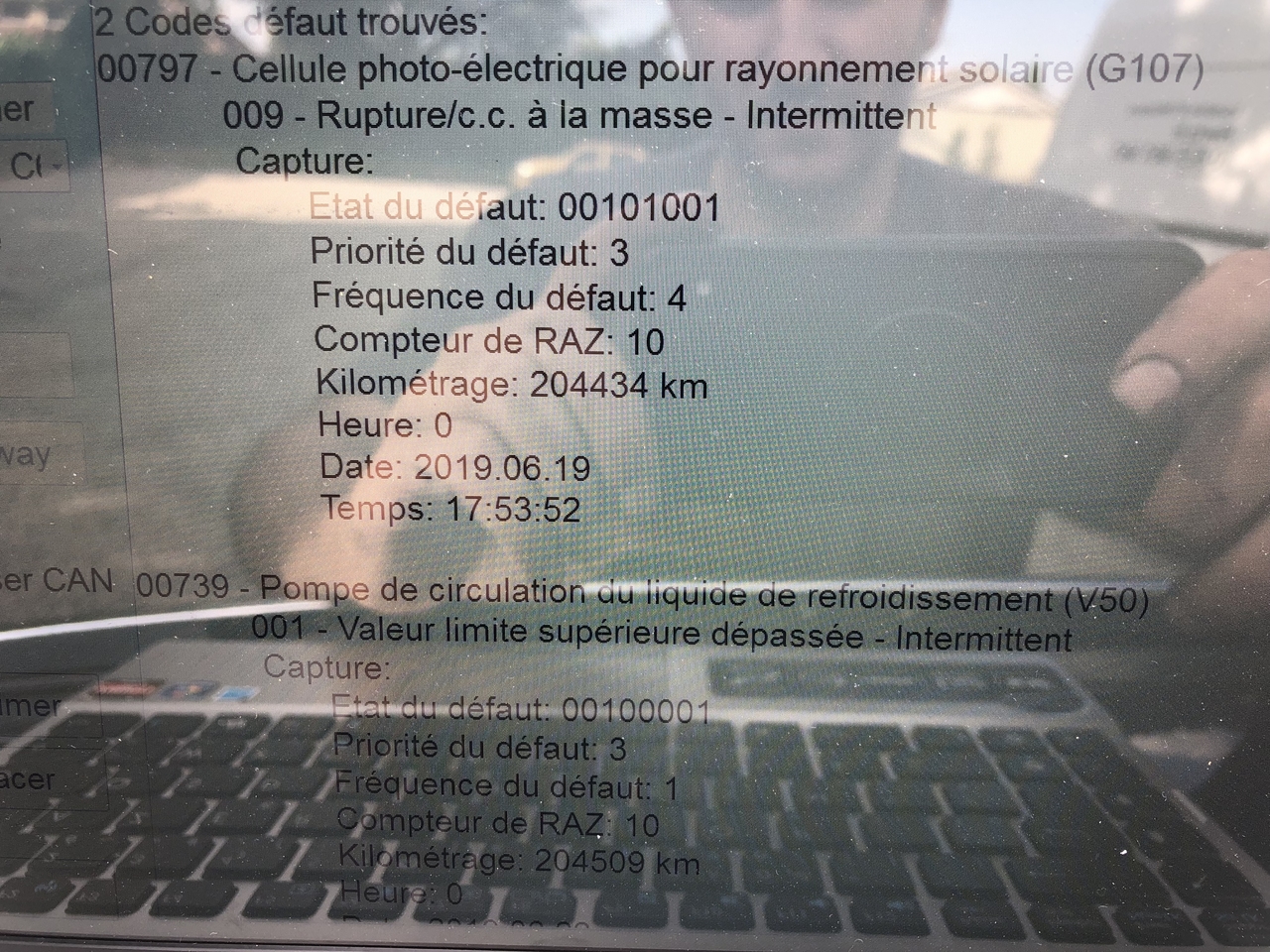

Salut,un beau break sympa.T'as un défaut 00739,ta clim donne bien du froid partout?j'ai le meme défaut et ma clim ne fournit pas comme d'habitude.
Peut être les 2 electro vannes à nettoyer http://forum-auto.caradisiac.com/pole-technique/mecanique-electronique/sujet598009.htm#
depannage en vidéo: attention à la rondelle en laiton sur chaque plongeur minute 3.22 lors de l'enlèvement  .

J ai commencé a regardé la belle j ai aussi le boitier papillon en défaut que j ai démonté et j ai un point dur vers la fin quand je l actionne a la main je l ai ouvert autant que j ai pu et une roulette en plastique est bien bouffé donc une panne trouvé AP-Smiles_u1F60A.png je vais m attaqué ensuite au électrovanne c est le moins coûteux
pour le boitier papillon ça me fait chier de le changer pour des roulette en plastique vu le prix de la pièce

slt a tous petit retour sur les réparations en cour j ai reçu les pièces pour mon boitier papillon et comme beaucoup dent usées voir manquante donc changé et plus de défaut AP-Smiles_u1F61C.png
Salut Roger très belle voiture . Ton premier défaut de la liste  00797 Cellule photo-électrique pour rayonnement solaire (G107) ,provient du capteur au  centre du  tableau de bord vert  le pare brise.
merci oui c est ça je l ai démonté aujourd’hui pour prendre la ref lundi direction Audi

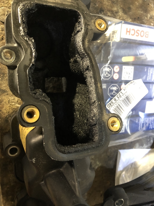

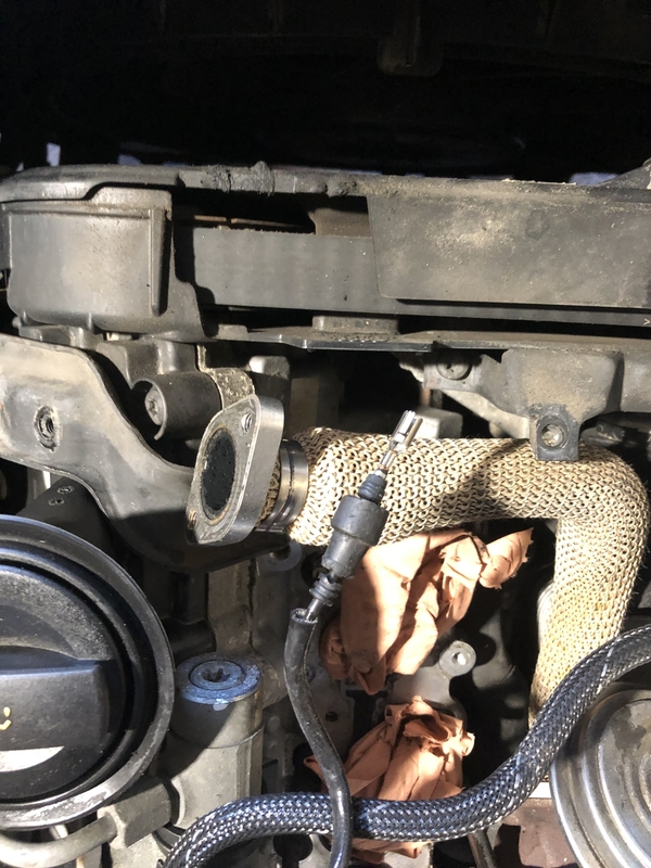

slt a tous j ai reçu les pièces que j ai commandé donc j ai attaqué la dépose des 2 collecteurs vraiment sale une bonne épaisseur et galère a nettoyer vraiment  et comme j ai commandé mes bougies de chauffe les connecteurs se casse comme du verre AP-Smiles_u1F61E.png

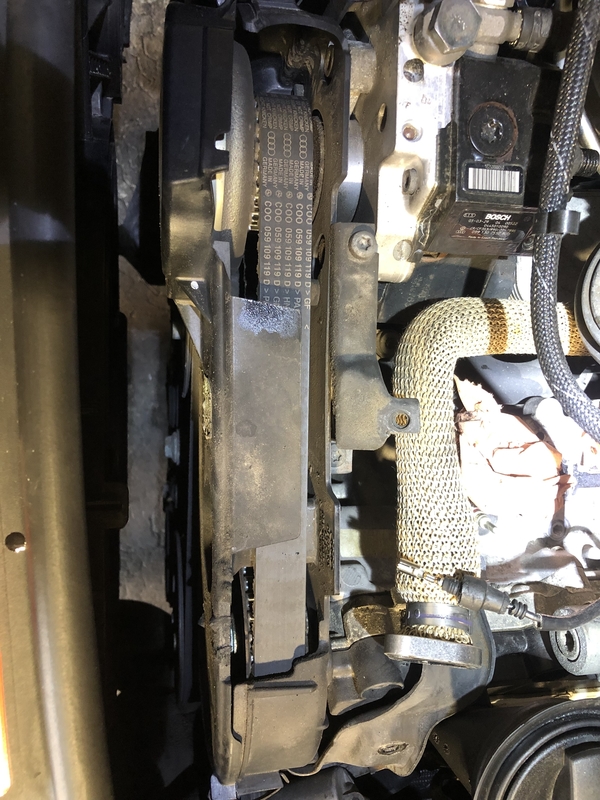

et cette courroie elle est la pour quoi :AP-Smiles_u1F92B: et elle se change tous les combien ?
C’est la courroie qui entraîne la pompe haute pression il n’y a pas de préconisation constructeur pour son remplacement
