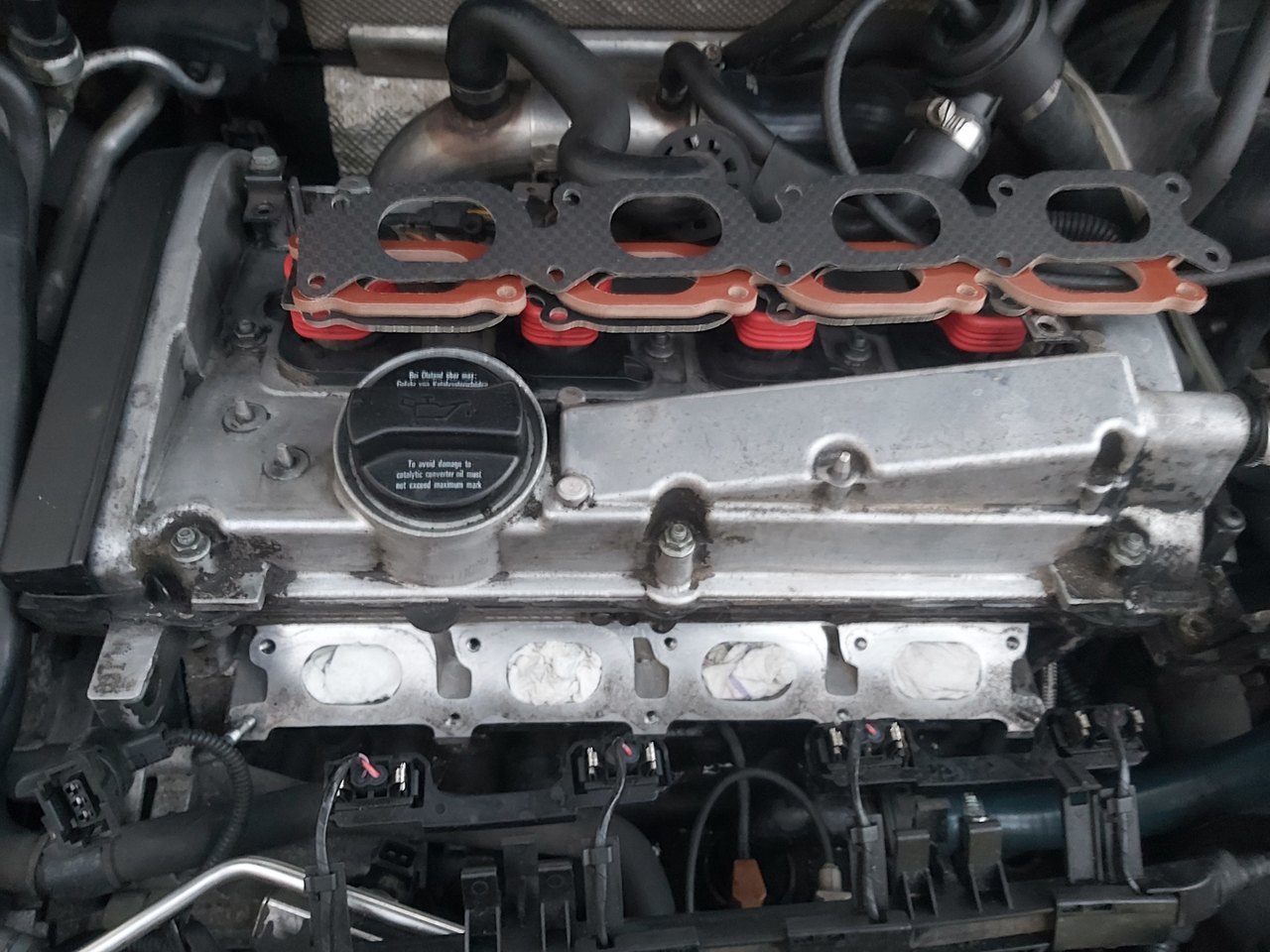

Bref le montage de la cale est ultra simple

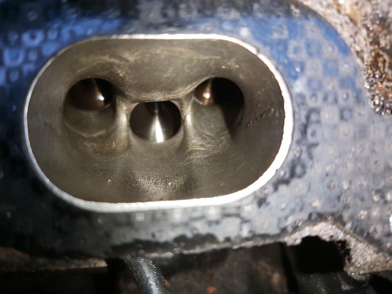

Il faut sortir le rail et le collecteur enlevé le vieux joint nettoyer le plan de joint
J'ai bouché l'admission pour éviter que quelque chose rentre au niveau des soupapes qui sont plutôt propre je trouve
C'est le meilleur moment pour remplacer les puits d'injecteurs vu que le collecteur est déjà déposé aucun risque de faire tombé un morceau dans le moteur

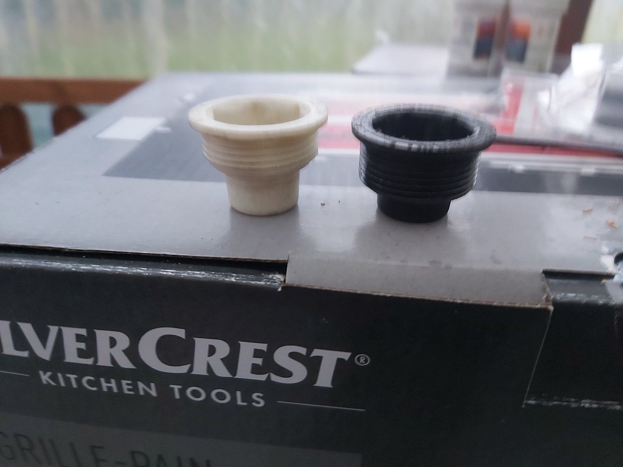

Différence entre les puits oem et ceux commandé
Apparemment j'ai pris un modèle pour A4 mais ça fait le taff, c'était écrit 20vt golf,A3... sur le site pourtant
Pose de la cale avec ses nouveaux joints j'ai pas fait de photos dans le bon angle une fois la cale monté malheureusement

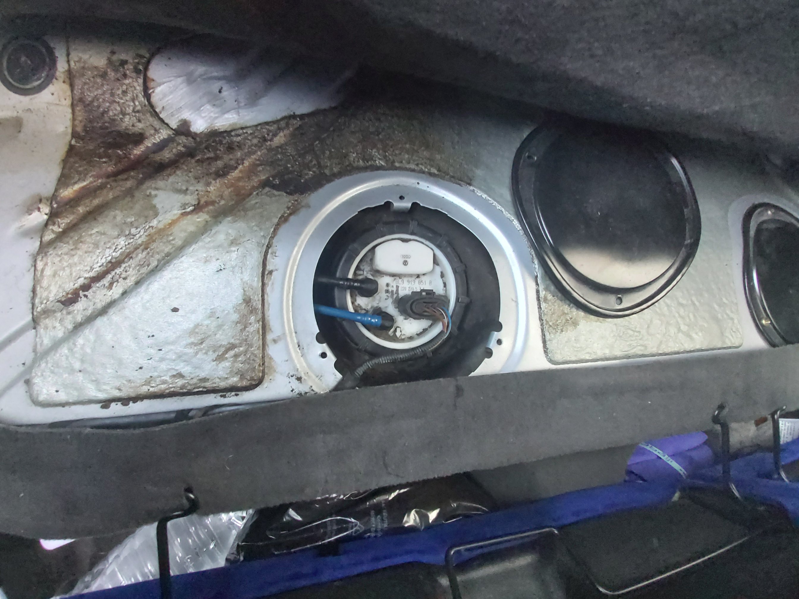

Pour le remplacement pompe essence c'est assez "simple" à faire mais  en même temps avec les durites de l'autre compartiment du reservoir c'était un peu galère... il ne faut pas avoir de grosses mains :AP-Smiles_u1F602:
Je n'ai pas réussi à trouvé de tuto pour A3 quattro donc j'ai fait quelques photos ça aidera peut-être quelqu'un un jour, j'essaierais de détaillé du mieux que je puisse
Go!!
Levé la banquette et la moquette pour accéder à la trappe
On accède aux trappes celle qui nous intéresse est celle côté passager l'autre est pour le second compartiment du reservoir juste trois vis cruciforme pour l'ouvrir
Débranché la prise, la durite d'arrivée et le retour carburant c'est un système de raccord rapide il faut pincé ici pour le débloqué
Avec la poussière il est possible que ce soit difficile à appuyer dessus dans ce cas il faut appuyer en insistant pour qu'il se débloque
Placé les durites sur le côté et dévisser le gros capuchon qui tient le panier
Prendre quelque chose de plat à positionner sur un cran du bouchon et tapé dessus doucement pour faire partir ensuite on peut terminé à la main
Faire attention au joint et soulevé le bloc du haut pour accéder au branchements
Le panier est "bloqué" à ce stade par les branchements et raccords. Débranché le raccord rapide, le connecteur électrique en plastique(bleu et noir), c'est pour la jauge, les deux fils aux bornes de la pompe(jaune et noir)et l'autre durite elle est clipsé sur le panier, il faut tiré sur la "manette"
Pour accéder à la "manette" il faut décalé légèrement le panier pour pouvoir passer la main et tirer vers le haut pour la sortir
Petite photo pour aidé
La flèche blanche la "manette" à tirer, la rouge le connecteur de la jauge et juste en dessous du connecteur on voit le raccord rapide
Maintenant que le panier est libéré on peut le sortir en faisant attention à ce qui à été débranché et au flotteur

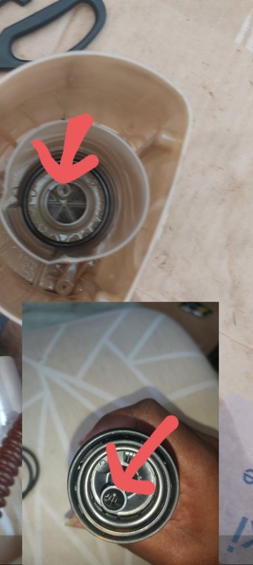

Petit truc à faire en plus mais pas obligatoire, j'avais déjà une pompe cramé donc pour mettre toutes les chances de mon côté pour celle-ci j'ai siphonner le réservoir pour le nettoyé,
20210202_163817.thumb.jpg.2e16de5d6e5d3a7025ba732040ba4937.jpgOn ne voit pas bien sur la photo mais il y a avait pas mal de résidu au fond et une partie brillaient avec le flash donc sûrement des résidus de la pompe DW vu le bruit qu'elle fesais.  J'ai oublié de faire la photo de ce qui à été aspiré mais j'ai la photo de la microfibre que j'ai passé au fond du reservoir ça donne une idée, pas mal de poussières et il y avait même une patte d'insecte:AP-Smiles_u1F602:je me demande comment c'est arrivé là!!!!!!! 20210202_163919.thumb.jpg.c57bc21cc35cc3168c43d37a040822c9.jpg
Voilà un réservoir tout propre pour 20 ans supplémentaire j'espère lol
