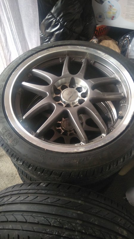

Niveau esthétique j'attaque ça une fois la mécanique finalisé, j'ai 4 jantes qui dorment depuis un moment je vais les rénover et les faire peindre.

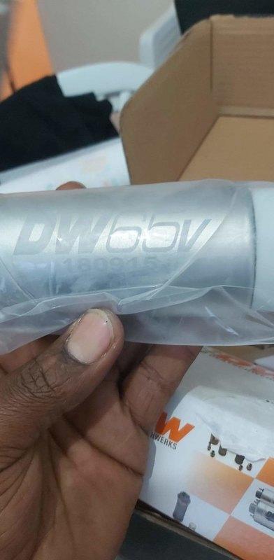

Installer la pompe à essence dw et changer les amortisseurs et ressorts arrière.

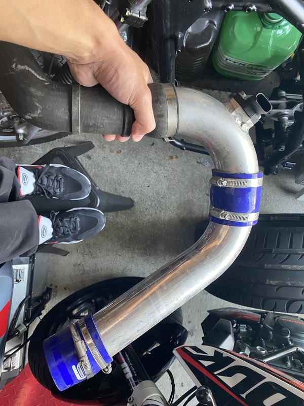

oui malheuresement on a le meme echangeur, soit tu coupes la traverse soit tu coupes la sural (chose que j’ai fait mais meme la c’est limite.

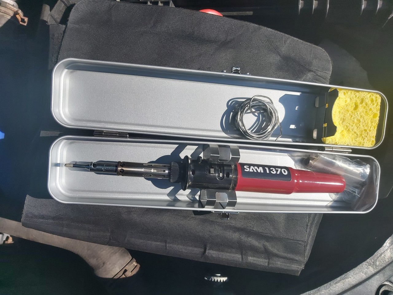

J'ai réparé la fuite d'eau et réparer ma prise de debimetre j'ai un fer a souder à gaz qui ma bien servie je n'ai pas trouvée de gaine thermo retractable donc chatertone mais je vais remplacer plus tard pour mieux protéger. Malheureusement après un test au vag-com il est H.S 0g/s. Je l'avais nettoyé au nettoyant freins après remplacement du turbo je pense que c'est ça qui la bousillé mais pas sûr, j'avais 3,5g/s au ralenti normalement.

L'échangeur je me cassait la tête justement pour trouver une solution mais pas le choix faudra couper.
Tu as couper où la sural jeje? Je veux vraiment pas couper la traverse :AP-Smiles_u1F615:

beau taff mais oui possible, faut pas nettoyer les débitmètres au nettoyant frein. Tu es bon pour en mettre un neuf.

pour la sural je l’ai coupé en 2 dans le coude en dessous du phare. Je te prends des photos demain.
par contre c’est une merde parce qu’au final, ca passe a ras le cul.
perso je vais me refaire une sural en inox.
Tu l’as fixé comment ton echangeur ?
Merci de l'info jeje, pour le moment j'ai pas fixer il tenait tout seul c'était le montage à blanc mais je vais le fixer avec des équerres ou fabriquer une patte en alu selon comment il va tomber au niveau de la traverse
Dans mon cas le piping touche pas vraiment c'est la traverse qui ne rentre plus à cause de l'épaisseur il manque 3cm à peine sur un coté pour que je puisse la fixer.

Moi j’avais pas touché a la traverse donc je vois pas ton soucis. Entre temps j’ai vu que mon longeront n’etait pas droit. Je l’ai redressé et ca devait expliqué pourquoi j’arrivais pas a mettre correctement l’echangeur.
pour la fixation moi j’etais parti au debut sur une fixation via la traverse mais je me suis rendu compte que je pouvais pas souder l’alu et j’ai pas confiance dans les vibration pour tenir le truc.
du coup j’ai fait des pates temportaire que j’ai fixé au plastique rigide de la face avant en 3 points. Jamais eu de soucis.
Maintenant faut que je commande les tubes pour faire le conduit et que je vois comment fixer le tout car la fixation plastique c’est bien mais moche.
si je trouve une solution je te dirais ;)
Vla la photo.
j’ai coupé au niveau du manchon bleu au milieu dans le coude

Après avoir fait le montage à blanc de l'echangeur j'avais déduis que j'aurais la traverse à coupé.
J'étais pas chaud pour le faire mais après avoir analyser j'avais pas trop le choix de coupé ou la suprimé
J'ai fait une découpe au centre puis j'ai attaché avec des riselant pour voir comment le pare-choc passait et j'ai du couper légèrement le spoiler

Ce qui est bien dans ce kit c'est que le piping est pile poile et l'adaptateur pour le capteur de pression est fournis donc pas trop casse tête à faire
20201101_141358.thumb.jpg.0ebfbaf17afb0e7d6c5b06658fcefb81.jpg20201101_141338.thumb.jpg.41bd51ce39910b93f4b276de35c26843.jpg
J'ai fixé avec des équerres mais je pense mettre des cales par la suite même si c'est caché
J'ai démonté dernièrement et ça na pas bouché le montage à été fait depuis l'année dernière et il est déjà plutôt sale un nettoyage est prevu
C'est plutôt bien passé et c'est quasiment invisible vu que c'est noir il faut vraiment bien regarder pour le voir
