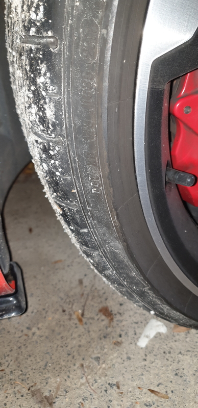

Voilà, après vérification, j'ai trouvé la dates des pneus :
Arrières : 3017
Avant 2317
Les pneus avant sont beaucoup plus usés que les pneus arrières, je devrait surement prévoir le remplacement de ceux-ci mais je doute que ce soit la cause de mes problèmes,
(les photos jointes sont les pneus arrières)
cependant, l'ancien propriétaire aurait potentiellement remplacé par après les pneus arrières qui subiraient une usure supérieure suite à un problème du système de transmission ?
Donc juillet 2017 , pas si vieux , donc déjà remplacé ,  mais si mal stocké avant l'achat , c'est pas impossible qu'il soit sec . Et celà est d'autant plus vrai suivant les marques . AP-Smiles_u1F61E.png
Est ce qu'une difference d'usure "forte" entre l'avant et l'arrière ne pourrait pas aussi poser des problèmes ?
Il est indiqué dans la notice que les 4 pneus doivent avoir peu de différence de diamètre et il est conseillé de les permuter régulièrement pour limiter les écarts (mais je ne me rappelle plus la différence tolérée).

Bonjour Francis, oui la différence est relativement perceptible, maintenant ça serai probablement l'avant qui décrocherait dans ce cas non ?
(Photo pneu avant ) Désoler on ne voit pas grand chose sur celle-ci
