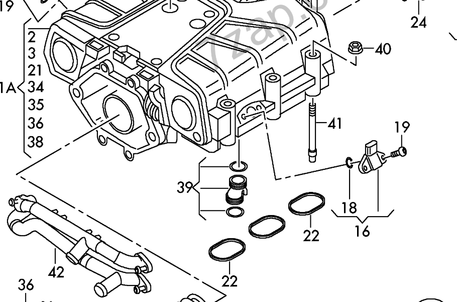

Tu aurai pu t’éviter d'acheter les 6 packs de joint des injecteurs enfin tu comprendra au démontage ;) J'aurai aussi pu te faire un super prix AP-Smiles_u1F61C.png
Par contre il te manque 2 joints le 30 et 28 image.png.ba7eac9e6ea5f2b7d46c9a8341035b83.png
Yep je vous tiendrais au courant normalement je devrais avoir le tout Lundi ou Mardi et si tout va bien j'attaque ça mercredi.
Pour les packs de joint d'injecteurs j'ai hésité à les prendre mais bon je préfère prendre ceux vendu par Audi que les tiens qui vienne de VW :p (je rigole bien sûr AP-Smiles_u1F61B.png non juste je me suis dit que j'était plus vraiment à ça près :) )
28 et 30 c'est les 2 joints WHT004793A ? Parce que je vais les avoirs aussi juste ça marchais pas sur son applications du coup ils sont pas sur la facture mais il m'a dit que je les aurais quand même. Gratuit wouhou j'ai """gagné""" ~6€ :p
PS: Tu vas où pour avoir une vu détaillé comme ça parce que sur ETKA tu as juste un bloc 39 pour le tout

Le joint torique WHT004793A est celui que tu remplaces au bout du tuyaux de refroidissement qui passe sur la PCV et qui s'enboite dans le carlostat de mémoire

edit je me suis trompé en fait le joint WHT004793A ou plutot les joints c'est ceux qui sont entre le bloc moteur et le compresseur. Regarde plus haut sur la page on en parlait ;)

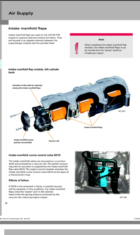

Bon petit soucis au final, défaut moteur parce que les volet d'admissions (des 2 bancs) reste bloqué en position fermé j'ai vérifier et les dépressions fonctionne bien mais j'ai l'impressions que c'est mécanique les volet on pas l'air de pouvoir bouger... Je ne sais pas trop pourquoi quand il s'était démonté il bougeait bien.
En faite sur le banc coté conducteur on voit qu'il bouge un peu mais c'est vraiment léger et de l'autre coté il bouge pas du tout. Il y a surement quelque chose qui bloque mais je vois pas trop quoi.
Enfin bon je vais devoir re-déposer le compresseur pour vérifier ça plus tard ...
Tu les as pas remonté correctement ;)
A mon avis se sont les 2 cotés qui sont bloqués car ils doivent beaucoup bouger. Quand tu remontes l'admission il faut faire attention a bien les pousser pour qu'ils rentrent dans la partie moteur. Alors soit tu appuis sur la partie jaune soit via la commande exterieur (ce que j'avais fait)
Dans ton cas ca doit ressembler a cela ;) tu constates que le volet ne peut pas bouger car il est en buté sur la lamelle en cuivre/laiton qui rentre dans la partie moteur
Quand c'est bien monté voila a quoi ca ressemble
Allé c'est cadeau (c'est la note en rouge que t as loupé)
Modifié par AtO
Oui c'est sûr que c'est ça le problème en effet j'ai pas vérifié ça :( J'ai plus qu'a redémontrer le compresseur .... Je vais essayer de faire ça ce week end.
En tout cas merci pour les photos ;)
