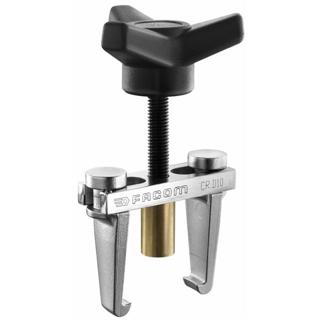

C'est bien ce qui me semblait... L'essuie glace ne se démonte pas juste en enlevant l'écrou, quelqu'un sait comment faire ?
Bon, extracteur commandé :)

dégrippant puis bras levier bouger sans forcer , normalement ça vient sinon effectivement  utiliser un extracteur mais c'est une grosse dépense pour le peu d'usage.
un bout de tole plié et un taraudage  est c'est un extracteur low cost
Hello,
A 6€ je pense que c'est du "no name".
Le Facom doit être à 40€!!!   LOL

Petit retour si ça peut aider ... Donc j'ai réussi à le retirer avec un extracteur non sans mal, il faut quand même un extracteur costaud !
C'est bien strié, donc repérage + décalage de quelques crans. Problème résolu !
