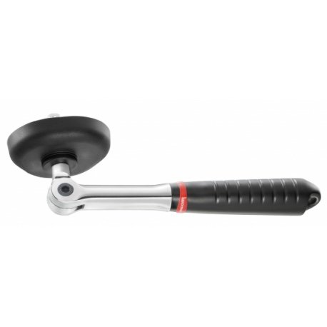

ah @phoenix-dr j'allais te demander si ton outil spécifique dont tu parlais pour le bouchon de vidange, permettait de ne pas le faire tomber :p mais à priori non, on a tous le même soucis parfois :(...
Et si oui c'était quoi comme outil...
Pour l’huile chaude :
Pour le bouchon de vidange dans l’huile, un embout magnétique sur la clé de vidange, et dans l’absolu, la grille en plastique dans le bac de vidange
Il nous faudrait des douilles aimantées, comme-ça la vis de carter resterait prise dedans !
