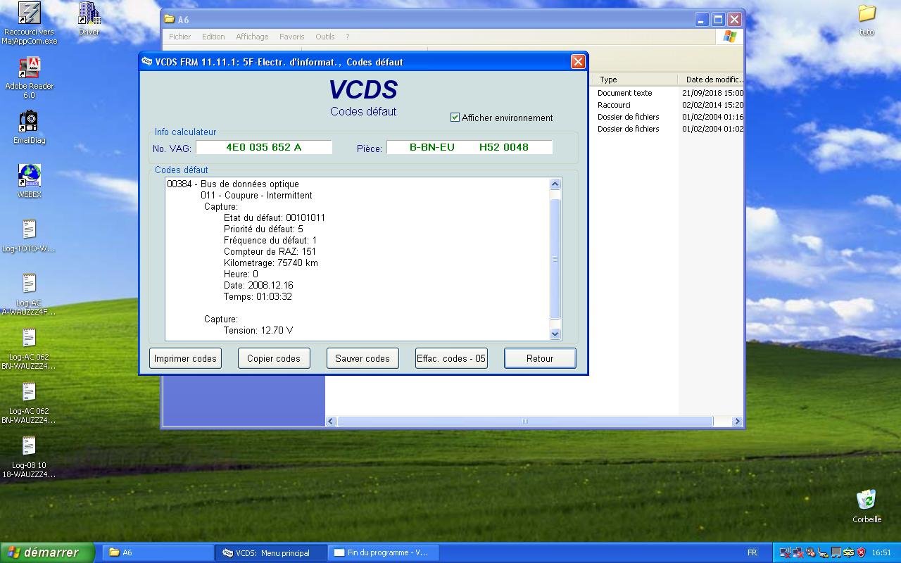

J'ai passé un coup de Diag général sur tous les calculateurs, la radio (56) et l'électronique d'information (5F) n'étaient pas lus.
Je suis allé ensuite dans le module électronique d'information pour relever le défaut, et la d'un coup, plus de connexion à ce module. J'ai réessayé et la connexion s'est rétablie, et pas de défaut relevé?
L'accès au MMI par le Diag (module électronique d'information) , fonctionne quant à lui, en  mode contact sans mis en route du moteur.

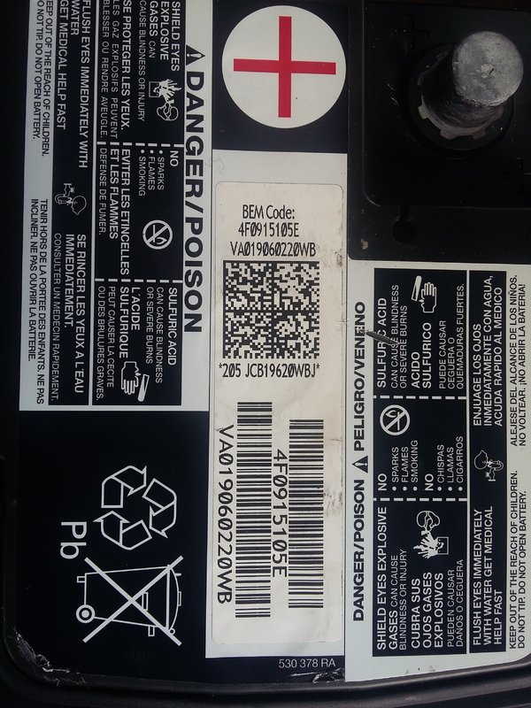

Non, je n'ai jamais essayé d'accéder à cette batterie. Juste regardé son étiquette d'dentification. J' essaierai de regarder.

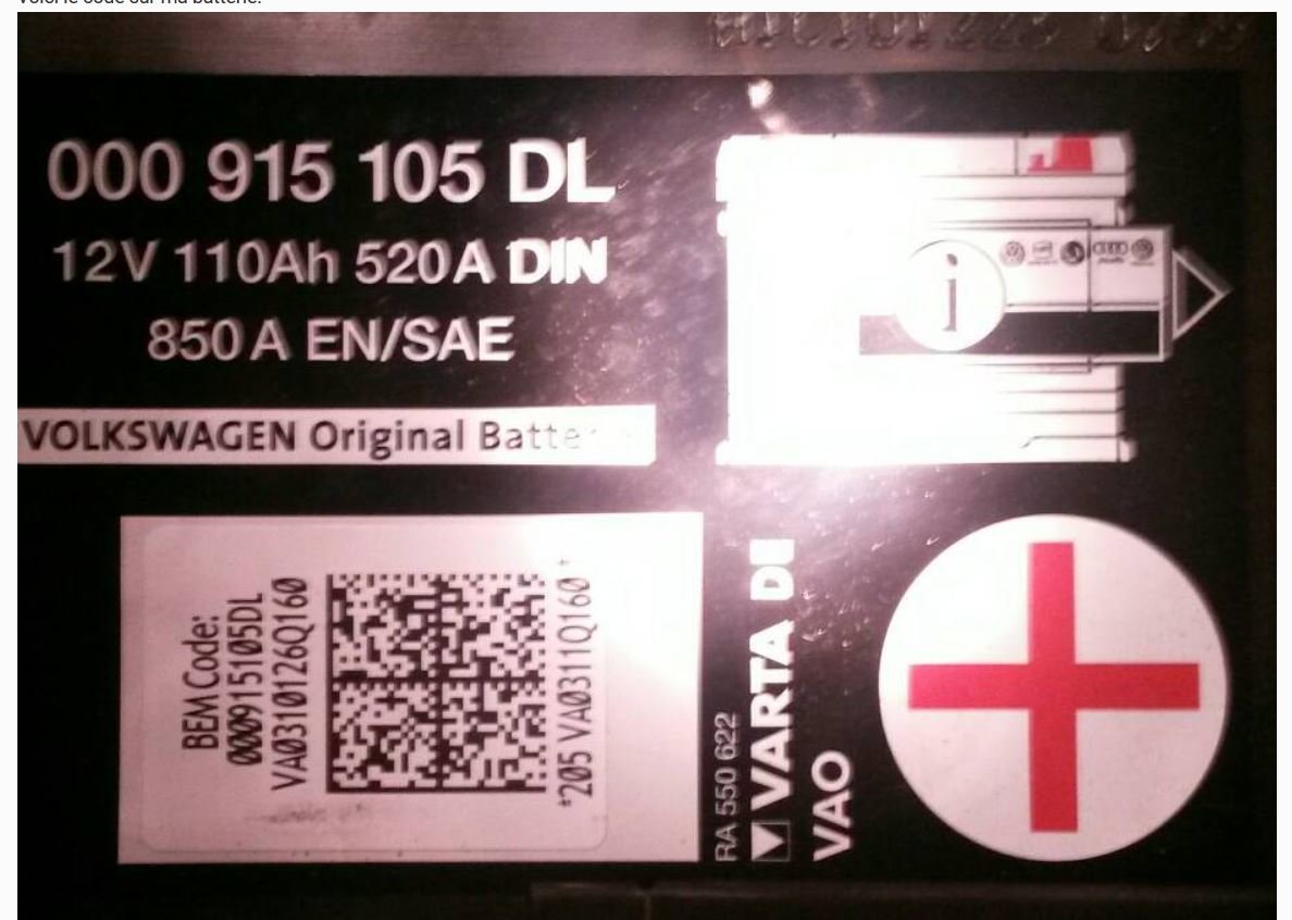

J'ai fais remettre la même qu'au début .
Batterie Varta 4F0 915 105D
12V /110Ah 520A DIN
VARTA 850A EN /SAE

J'ai trouvé cela comme code:

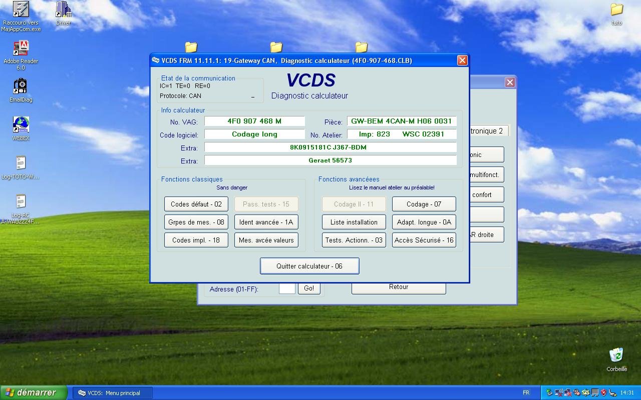

J'ai regardé avec mon VCDS version 11-11.1 (copie), et je n'ai pas accès au module 61 (gestion batterie), donc difficile de connaitre le paramétrage de celle actuelle, et surtout de modifier le codage pour la nouvelle.
J'ai vu quelque part, mais je ne retrouve pas le lien qu'on pouvait y peut être y accéder dans ce cas par le module 19: Gateway.
Est ce exact d'une part, et si oui, comment faire après?
vola ce que j'ai en allant dans le module 19.
Possible ou pas?
Merci

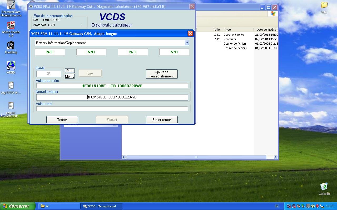

Voila, j'ai retrouvé:
lien ROSS TECH
Je suis allé vérifier et effectivement, j'ai accès au code enregistré de ma batterie par ce biais la.
Sauf de marqué comme marque JCB au lieu de VAO.
Donc je pourrais modifier le code en fonction de la nouvelle.
Il n'y a plus qu'a.

J'ai refait un Diag, 2 calculateurs impossible à contacter, le 56 (radio)  et le 5F (électronique d'information).
Je coupe le contact, retire la clé, le remet, re-test ces 2 calculateurs, la ça fonctionne, et un défaut remonte du calculateur 5F. (Bus de donnée optique: 011 coupure intermittent)
La date 2008.12.16 est celle d'hier car comme j'ai changé la batterie, l'horloge s'est réinitialisée.
ci joint le rapport et le défaut relevé.
Log-08 10 18-WAUZZZ4F2AN008084-75740km.txt
