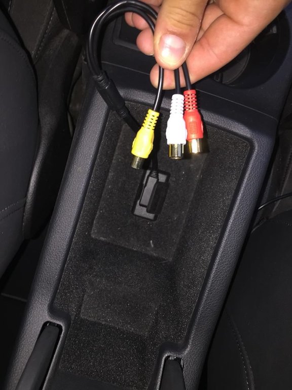

La prise AMI RCA vidéo

On connecte le cable au AMI RCA puis à l'adaptateur hdmi2av en respectant les couleurs

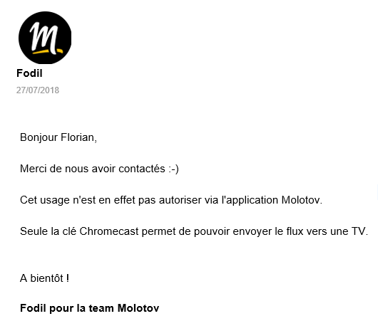

Pour l'application molotov comme certaine autre application (netflix) c'est à cause des DRM qu'Airplay le bloque, c'est carrément dans son protocole, on peut le bypasser avec des téléphones jailbreaké ou avec une vrai appleTV, mais ce n'est pas très pratique.
Edit: aprés contact avec molotov la chromecast le permettrais (a tester)
