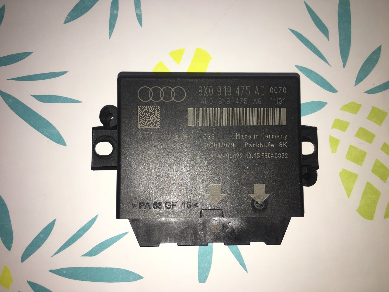

J'ai acheté sur ebay US un ecu plus récent pour tenter d'activer le rear camera view sans succes malheureusement. Est t'il possible pour ceux qui on la camera de recul installée sur leurs Q3 de me donner leurs références d'ECU il se situe à l’arrière droit en dessous du cric (il est visible directement) ! Merci la communauté ! -

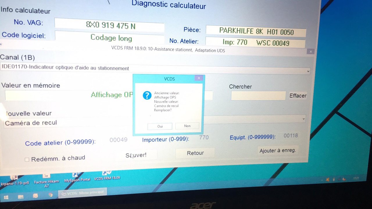

Ba moi j'ai les radar av / ar affiché mais je peux pas activer l'option rear camera view sur le vcds ;( -

Bonsoir, je sollicite votre aide pour installer une camera de recul sur mon audi Q3 de 2013 la camera est installé elle est fonctionnel si je la branche sur la prise AMI VIDEO mais je n'arrive pas à l'utiliser en la branchant directement sur le mmi l'avoir avec mes radars avant et arrière Les câblages sont bons mais niveau codage j'obtiens une erreur : Requêtes hors intervalle le numéro de mon ECU est 8x0 919 475 N De ce que j'ai pu lire sans confirmation il ne serait pas assez récent pour mettre l'activation camera de recul. Avez vous une solutions ? Si vous avez des Q3 avec camera de recul pouvez vous me donner votre numéro d'ECU ? Merci à Bat45290 du forum et Djo Lona de facebook pour m'avoir aidé à tenter de l'activer. -
