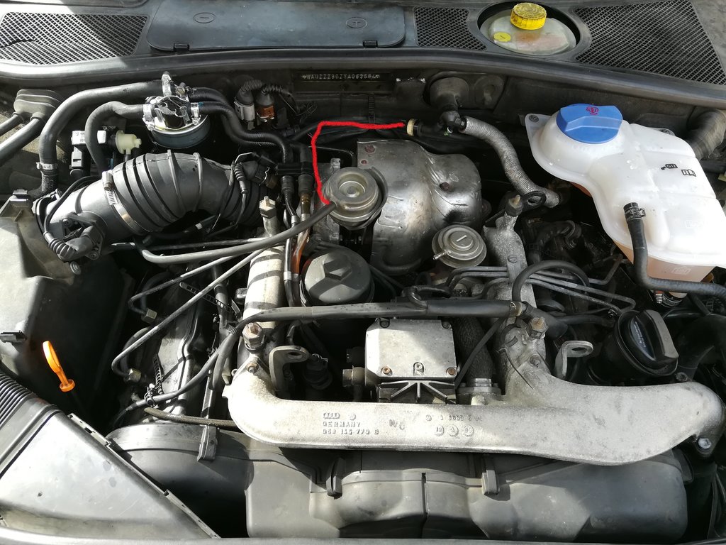

Salut à tous,
Quelqu'un sait éventuellement s'il y a un réservoir à dépression sur moteur AFB et ou il se trouve?
Merci d'avance

Bizarre dans la base de donnée elsa j'ai le réservoir que jusqu'au millésime 1996
 :AP-Smiles_u1F928:
Il y a 12 heures, Gendy a dit :
 :AP-Smiles_u1F928:
Ce réservoir est indispensable pour la régulation de pression de pression d'admission des turbos à géométrie variable.
En effet, cette régulation est très vorace en dépression du fait du taux d'activité de la N75 dans certaines phases de régulation.
Cette réserve permet donc de disposer de suffisamment de volume de dépression. La N75 est un actionneur de type EPW (fabricant Pierburg). Ce type d'actionneur fonctionne depuis un signal de type RCO (Rapport Cyclique d'ouverture) Ce signal est "haché" à une fréquence d'environ 250 kilohertz. Cette N75 est reliée d'une part au circuit de dépression et d'autre part à la pression atmosphérique. A chaque pic du signal RCO, le circuit "aval" relié à la capsule est alternativement soumis à la dépression puis à la pression atmosphérique. La dépression de ce circuit (valeur 480 hPa) est donc perdue puisqu'elle est comblée par la pression atmosphérique (valeur moyenne 1013 hPa).
Les petites durites de dépression ont un diamètre insuffisant pour acheminer un la dépression assez rapidement depuis la pompe à vide jusque à la N75. Ce réservoir de dépression est donc branché en dérivation de la N75 pour pallier toute variation dans le circuit de dépression.
Voici un document Pierburg qui permet de mieux comprendre le mode de fonctionnement de ces actionneurs :
http://www.pierburg-service.de/ximages/pg_si_0087_fr_web.pdf
J'ai bien compris ton explication technique bien détaillée, d'où mon étonnement dans elsa de ne pas la trouver ! ;)
Salut à tous,
J'ai un petit peu avancé hier sur mon soucis:
-Changement du filtre à gasoil+clapet anti retour.
Purge pompe à injection avec Nettoyant Warm-up en circuit fermé.(Ça peut pas lui faire de mal !).
Ce matin, démarrage à froid et le problème demeure.Impossible de dépasser les 2000 tours et fumée blanche.
J'ai par curiosité débranché  pour vérifier ma dépression sur ma Wastegate (qui est neuve) et bizarrement, pas de dépression.
La n75 et le débitmètre sont neufs.
J'ai branché en direct ma dépression qui vient du clapet anti-retour sur la wastegate sans passer par la n75( trait rouge sur la photo) et la miracle, la voiture refonctionne correctement.(j'ai de la dépression en sortie de clapet)(Pour l'egr, c'est normal, j'ai oublié de le rebrancher avant la photo)
J'en conclu qu'a froid, je n'ai pas de dépression et que mon turbo ne fonctionne pas ce qui met peut être le moteur en mode dégradé?
Dans ce cas d’où peut venir le soucis?réservoir à dépression qui n'est plus étanche?( que je ne trouve pas d’ailleurs!!!)
Merci d'avance pour vos réponses.
Modifié par stykades
Salut.
Si j'étais dans ton cas, pour ton pb d'absence de dépression à l'actuateur de turbo je tenterais bien d'isoler le circuit de commande du turbo.
Pour cela, Moteur tournant, à partir du clapet antiretour de dépression (là où tu as fait ton essai), connecter une durite et vérifier que la dépression est bien là. Branchement de l'autre extrémité directement à la N75 sur la tétine la plus en haut du chapeau blanc. Je vérifierais que la seconde tétine blanche présente sur le chapeau blanc  va bien à l'actuateur du turbo et je brancherais sur la troisième tétine noire une durite qui aille directement au filtre à air. Vérifier si la dépression arrive bien à la durite branchée sur l'actuateur de turbo.

Il y a 1 heure, dangi a dit :
Oui test ok!
Non pas de dépression à ce niveau...
Par contre si je bouche la troisième tétine sur la N75 (le conduit qui part sur le filtre air+la N18)
La dépression revient...

Vérifie le branchement de tes 2 électrovannes comme ceci
Modifié par dangi

il y a 16 minutes, dangi a dit :
Et cette
Bizarre ça !!!!
Oui c'est bien branché comme cela...
Bizarre que toute ta dépression parte vers le filtre à air surtout au ralenti, c'est la où la tige de commande de la GV est la plus "aspirée" par l'actuateur. ça sens la N75 inerte.
As tu la possibilité de mettre la N18 à la place de la N75 ?
Cela permettrait de voir le bon état de la N75. Elle a beau être neuve, on sait jamais.
Tiens nous au courant

Stykades,
je vois que tu butes sur ce put... de circuit de vide. comme mois d'ailleurs à l'époque. plusieurs choses :
  • si le circuit de vide ne marchait pas, ton freinage serait trés dur.
  • le clapet anti retour permet de donner la priorité au freinage.
  • au démarrage, la GV du turbo ne fonctionne pas. Du moins, ce n'est pas prioritaire.
  • Par contre, au démarrage, l'EGR marche. ou du moins le circuit est ouvert pour "dépolluer".
plusieurs pistes :
  • vérifie le branchement de la N75. si tu inverses 2 tuyaux, le "vide" va au filtre à air, ce qui n'est pas bon.
  • condamne la vanne EGR. et fais un essai.
  • idem pour le clapet étouffoir.
  • tu peux également boucher (de façon temporaire) les tuyaux de vide (avant ou aprés les électrovannes pour voir le comportement).
j'ai fait un schéma de principe du circuit de vide. Si tu veux, je te l'envoie en MP.
