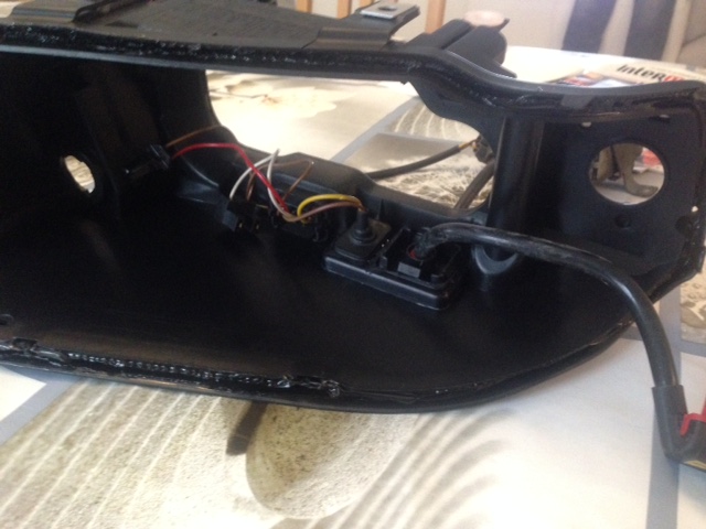

1 ere photo vue éclatée du phare entièrement démonté

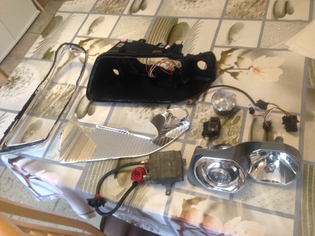

2eme photo  guide de reglage des phares d'origine a retailler comme celui de gauche pour s'adapter parfaitement dans les nouveaux phares

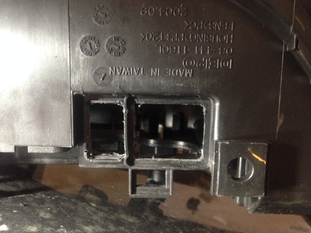

3 eme photo la carcasse du phare neuf n'a pas les trous pour le faisceau xénon mais prédéfini
4eme trou effectué au dremel
