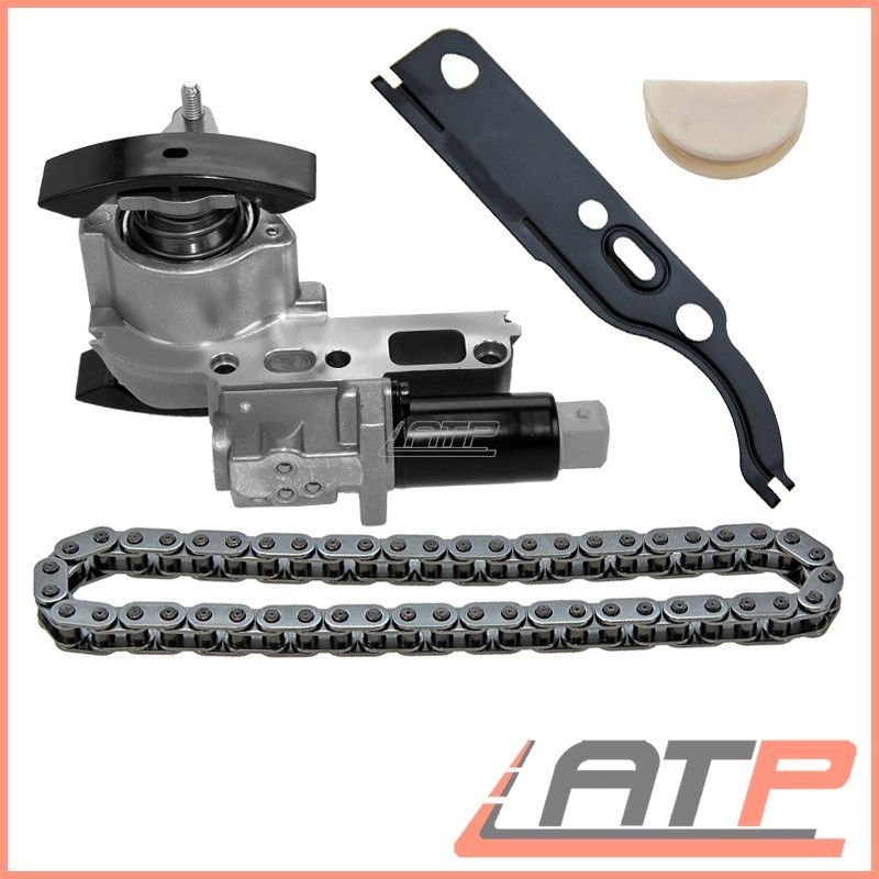

Exactement, j'ai un déphaseur, et sur celui que j'ai commandé il n'y en avait pas...
Mais j'ai trouvé ceci:
Qu'en pensez-vous..?
Pour le déphaseur Vaico avec joint + la chaîne Febi, je m'en étais sorti pour 200E
Ce qui est sur la photo, 140€ avec les frais de port... :icon6:
