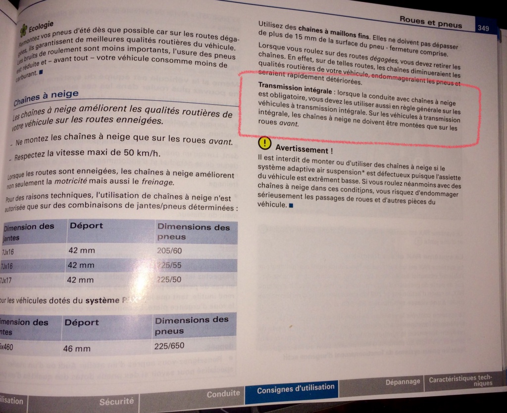

Ma notice précise de chaîner uniquement l’avant

Dans le cas où il le faut, est ce que je peut simplement mettre des chaussettes à l'arrière car elles coûtent moins cher.
Il vaut mieux éviter pour l'AR car l'effet traction est plus nécessaire dans ce cas. En clair, éviter les têtes à queue si l'effet propulsion se fait plus sentir que la traction avant. Privilégier l'effet directionnel par la motricité AV en conservant une motricité AR soft.

Logiquement faut chaîner à l'avant sur un 4 roues motrices...
Si l'adhérence est très faible au point de mettre les chaînes alors sur un quattro permanent il faut aux 4 roues sinon il y aura un glissement permanent entre l'essieu avant et arrière et donc le différentiel central (Torsen) qui travaillera en permanence !
Si on a qu'une seule paire de chaîne pour un quattro il faut les mettre sur les roues directrices et ne pas trop jouer de l'accélérateur pour garder le plus possible une répartition de la motricité sur les 4 roues et avoir le moins d'effort possible (couple) sur le différentiel.
Les roues avant permettent de tourner et récupèrent le transfère de charge sur les freinages et donc freinage plus efficace que sur les roues arrière.
Si les chaînes sont sur les roues arrière il y a un risque en descente que lors d'un freinage en virage les roues arrières l'emportent et redressent la voiture, c'est à dire aller tout droit au lieu de tourner...
c'est écrit dans le manuel doc de bord s'il faut chainer les roues avant ou arrière
de mémoire sur A6 4F C6 c'est à l'avant car répartition 60/40
et à l'arrière sur A6 C7 (à vérifier dans la doc de bord) (répartition 40/60)
en fait AUDI préconise de mettre les chaines sur l'essieu qui a le plus de couple

Voilà, c'est que j'ai sur ma notice d'utilisation en breton vu que je suis de là bas aussi... Pfff, je rigole pour la notice en breton. Je pense qu'il ne faut pas toujours croire ce qui est dit dans certains médias publicitaires; il sont là pour vendre leur camelote aussi. Prioriser toujours le guidage avec les roues directrices.
En plus, il faut savoir que chez Audi, sous le même logo Quattro, on retrouve 3 types de transmissions intégrales. Selon les autos, le moteur et les caractéristiques recherchées, différents systèmes sont utilisés.

par contre c est pas une bonne idée de mettre des chaines juste sur les roue arrière, j ai vue une fois un gars le faire sur une BMW ,il a jamais passé le premier virage, il faut toujours des chaines sur les roues directrices
Voilà, CQFD :bien:
Effectivement il vrai que si les roues arrières pousses (avec des chaînes) et que les roues directrices non pas de grippe, la voiture tire tous droit.
À l'entendre sa paraît logique mais il faut y penser.
CQFD !
La préconisation d'Audi est de mettre les chaines sur l'essieu qui a le plus de couple.
en l’occurrence l'essieu avant sur A6 C6 (répartition 60/40)
sur Q7 4L, la préconisation sur le manuel doc de bord est sur l'essieu arrière car répartition 40/60
sur une 2RM traction ou propulsion, la question ne se pose pas car c'est forcement sur les roues motrice
pour une BMW propulsion tu ne vas quand même pas mettre les chaines sur les roues directrice (non motrice) !

Effectivement sur une simple propulsion, les chaines uniquement sur des roues directrices, pfff..., mais ici, le sujet concerne une A6 quattro :icon_smile:
Pour moi sur un propultion ,si je dois mettre des chaines c est sur les 4 roues
