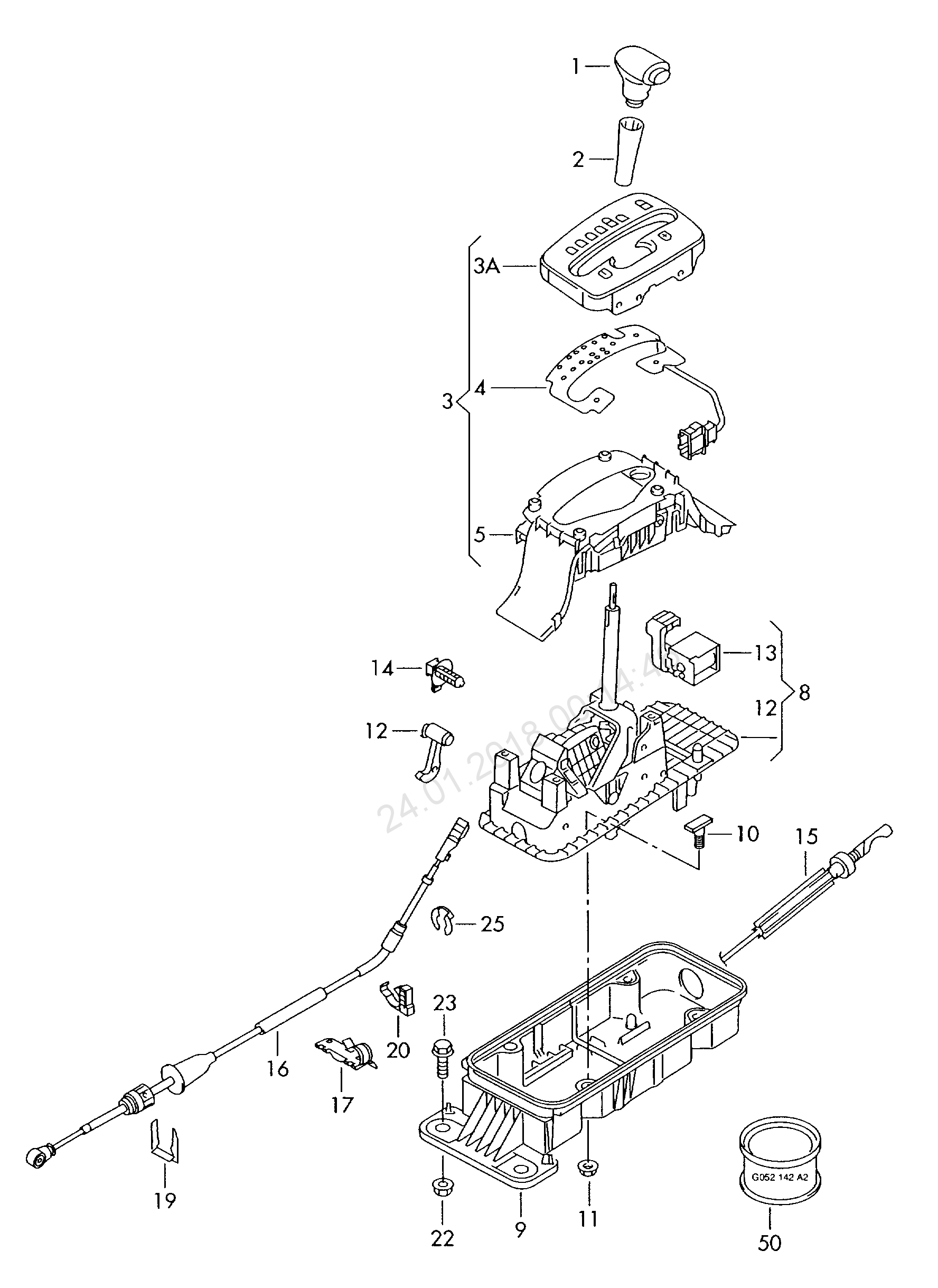

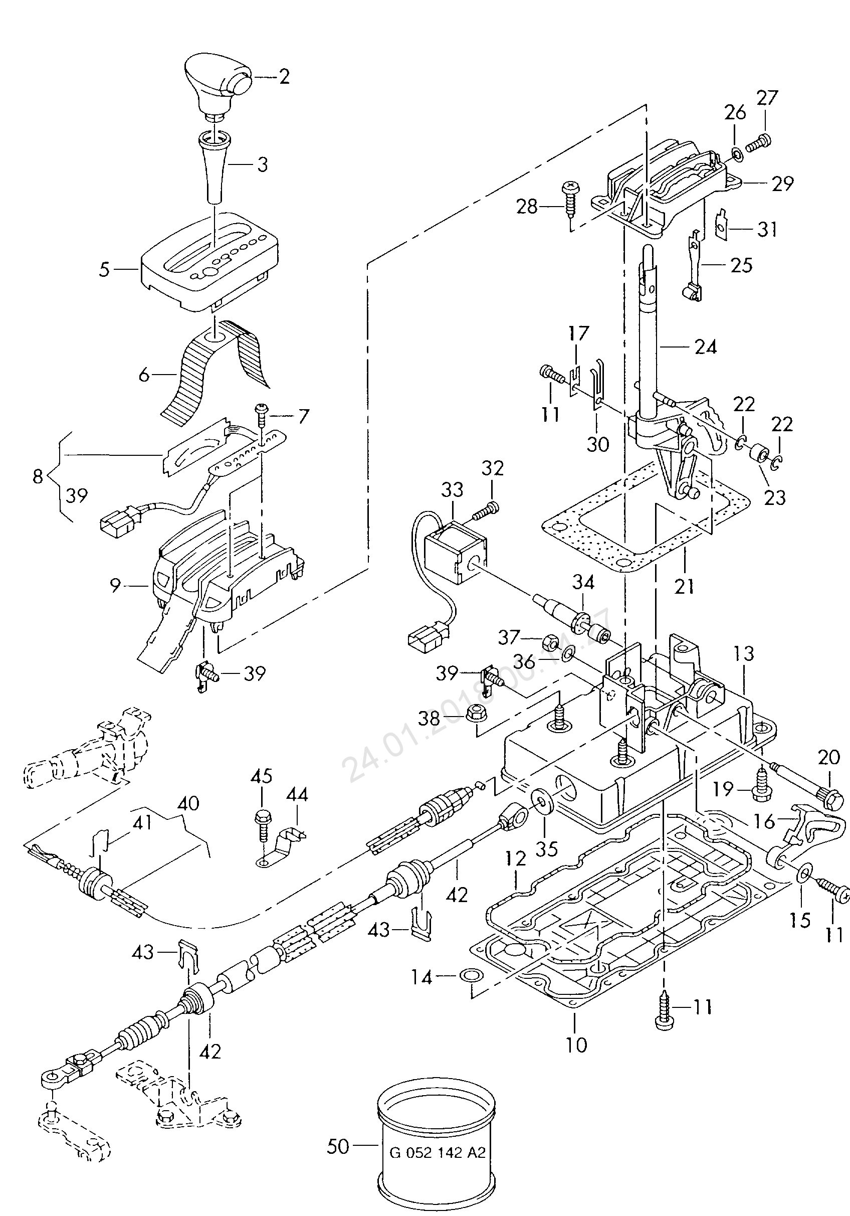

Bonjour à tous,
J'ai un petit soucis concernant mon Audi A3 8L de 2002.
je possède une BVA, mais j'ai malencontreusement cassé le volet coulissant de ma boite de vitesse et j'ai maintenant un grand trou en dessous mon levier de vitesse.
Je voulais savoir si on pouvait encore trouver cette pièce ?
merci d'avance pour votre aide
Bonjour à tous,
Tu as une boîte auto 4 rapports ou tiptronic 5 rapports ?
Si c'est la pièce repère 6 de la deuxième photo, la réf OEM est : 8L0 713 187 A (bande de recouvrement)
