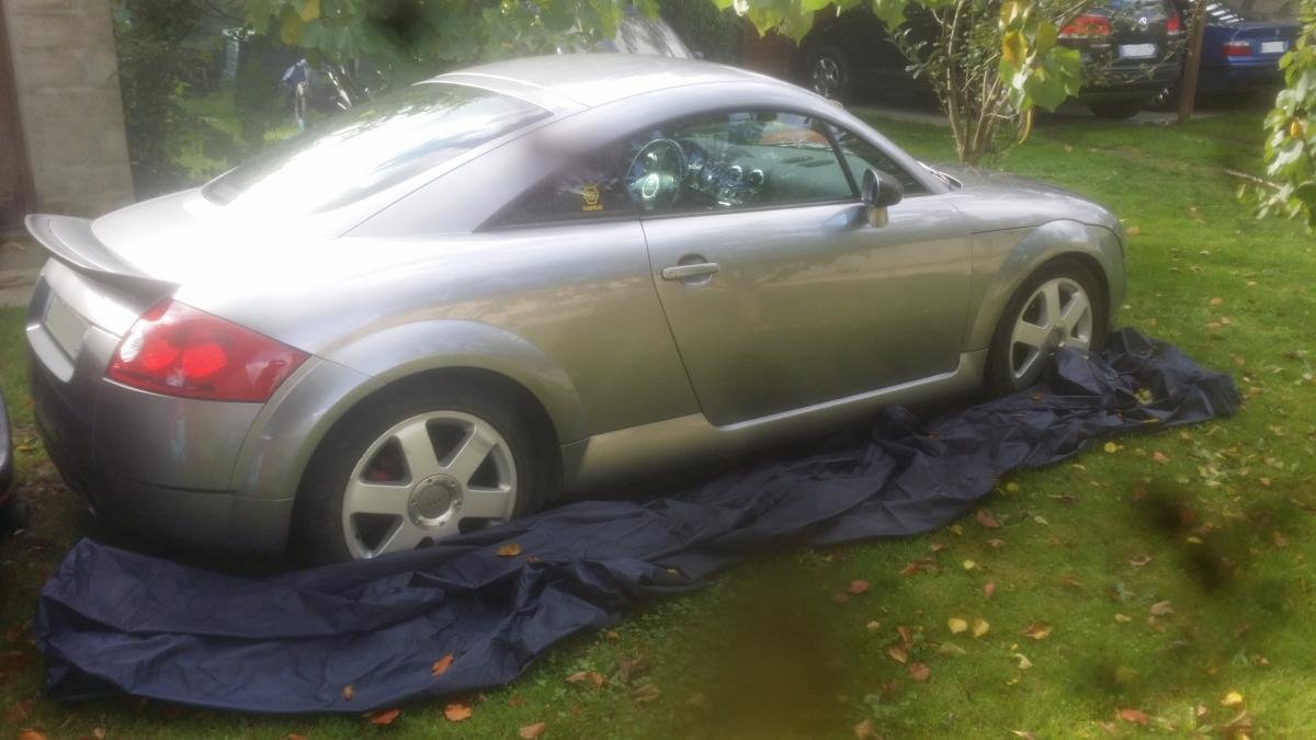

salut à tous je me présente fabien dans le val d oise
propriétaire d un touareg pour les enfants et d une M3 e36 3.2 pour le weekend.
j ai toujours aimé les TT mk1, leur style est vraiment à part c est ca que j aime.
ca faisait un moment que j avais envie d un coupé essence que je ferais passer à l éthanol pour rouler tous les jours.
donc quand mon frère qui dans l achat vente de véhicule ma appelé pour me dire tiens au faite je vais prochainement rentrer une TT225 moteur HS, l occasion était trop belle et j ai cédé lol
donc une TT 225 de 1999
gris métal repeinte en un peu plus foncé
becquet V6 carbone
coque retros carbone
valence V6 ou rs quattro je ne sais pas trop
combinée filetée bilstein
peut etre connu sur votre site qui sait?

Bienvenue !
Tu as upgradé le moteur en le refaisant ?
Bienvenue Fab et belle acquisition cette audi, et bmw m3 e36 juste top comme voiture, jai eu 7 e36, du 316i au 328i et cest juste un régal 👍
bienvenue bien se gris !!!
tu sait si c'est des pièces en véritable carbone ou du covering 3D ?
ma M3 e36 c était un rève de gosse.
ca va faire 8 ans que je l ai et je suis pas pret de la vendre lol
oui c est du véritable carbone :)

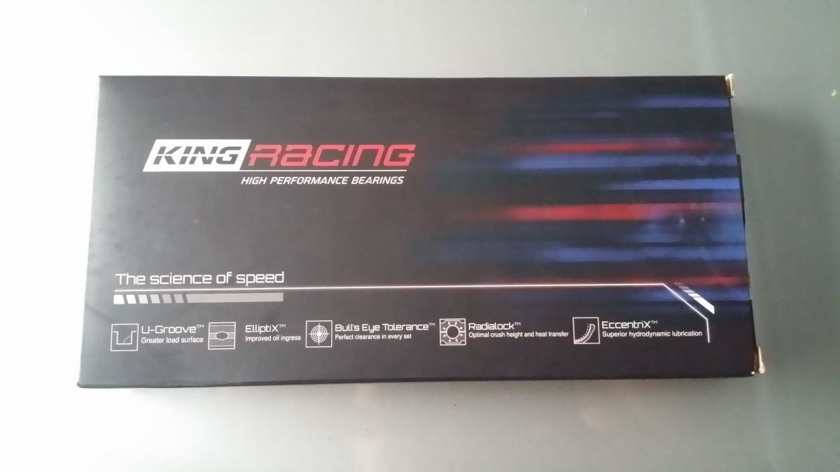

les pieces commencent à arriver.
on commence par les coussinets king racing.post-149788-0-00683300-1512126715_thumb.jpg
Il existe un carter cloisonné chez Forge.
merci je vais regarder ;)
As tu fait un plastigage pour connaitre l'épaisseur de coussinet à prendre ?
j ai repris des cotes standart
je vais faire un plasticage en les remontant pour vérifier ;)
