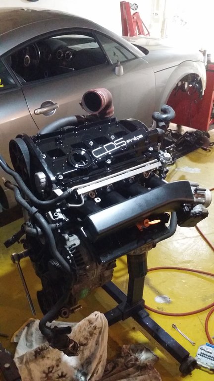

les coussinets de bielles qui vont avec :)
pistons rangés à leur place et bielles serré.
pièces repeinte pour que le moteur soit joli ;)  lol
C'est très prometteur tout ça:AP-Smiles_2:

tu as fait comment pour ton cache culbuteur ? c'est vraiment nikel propreAP-Smiles_u1F609.png
Le 28/04/2018 à 22:47, Rom. a dit :
Petite question ta boite de transfert est bien sortie ? J'ai déposé les 4 boulons mais elle sort de 3mm c'est tous 🤔
Parce que impossible pour moi de séparer le moteur de la boite sans l'enlever !
je ne l ai pas desacouple de la boite
Le 29/04/2018 à 17:33, Rom. a dit :
peinture noir et vernis au pistolet ;)
