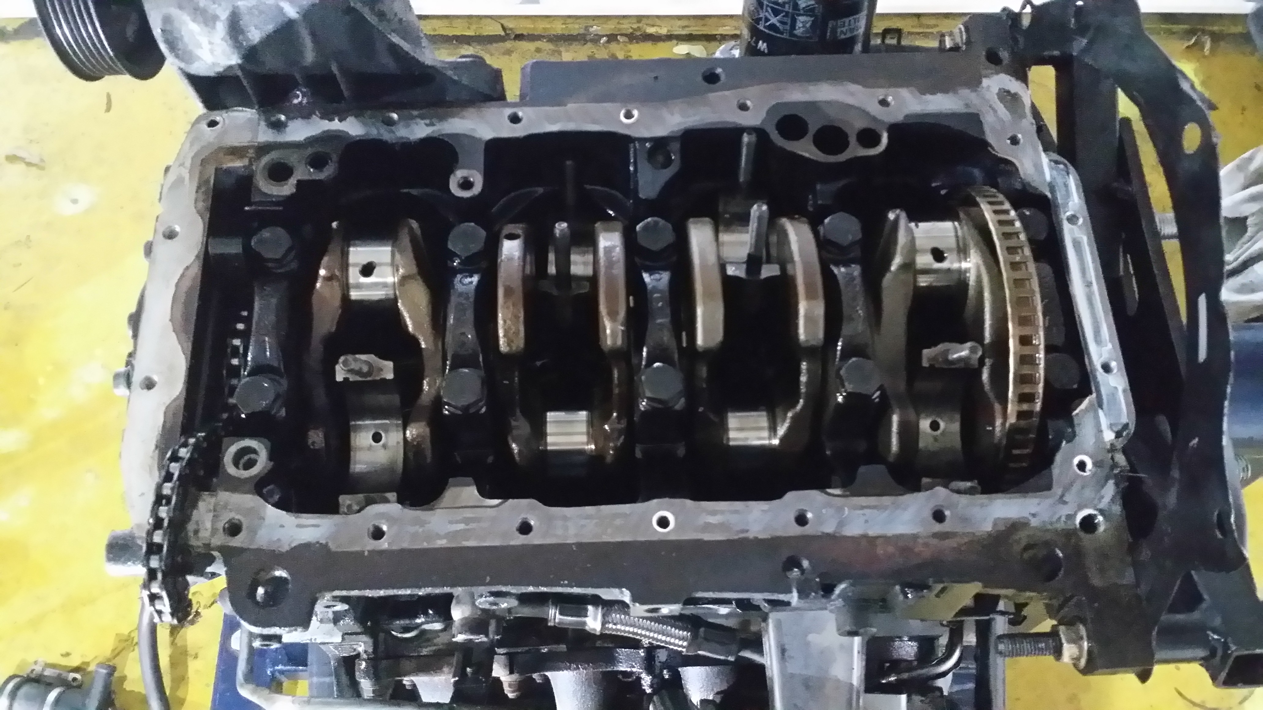

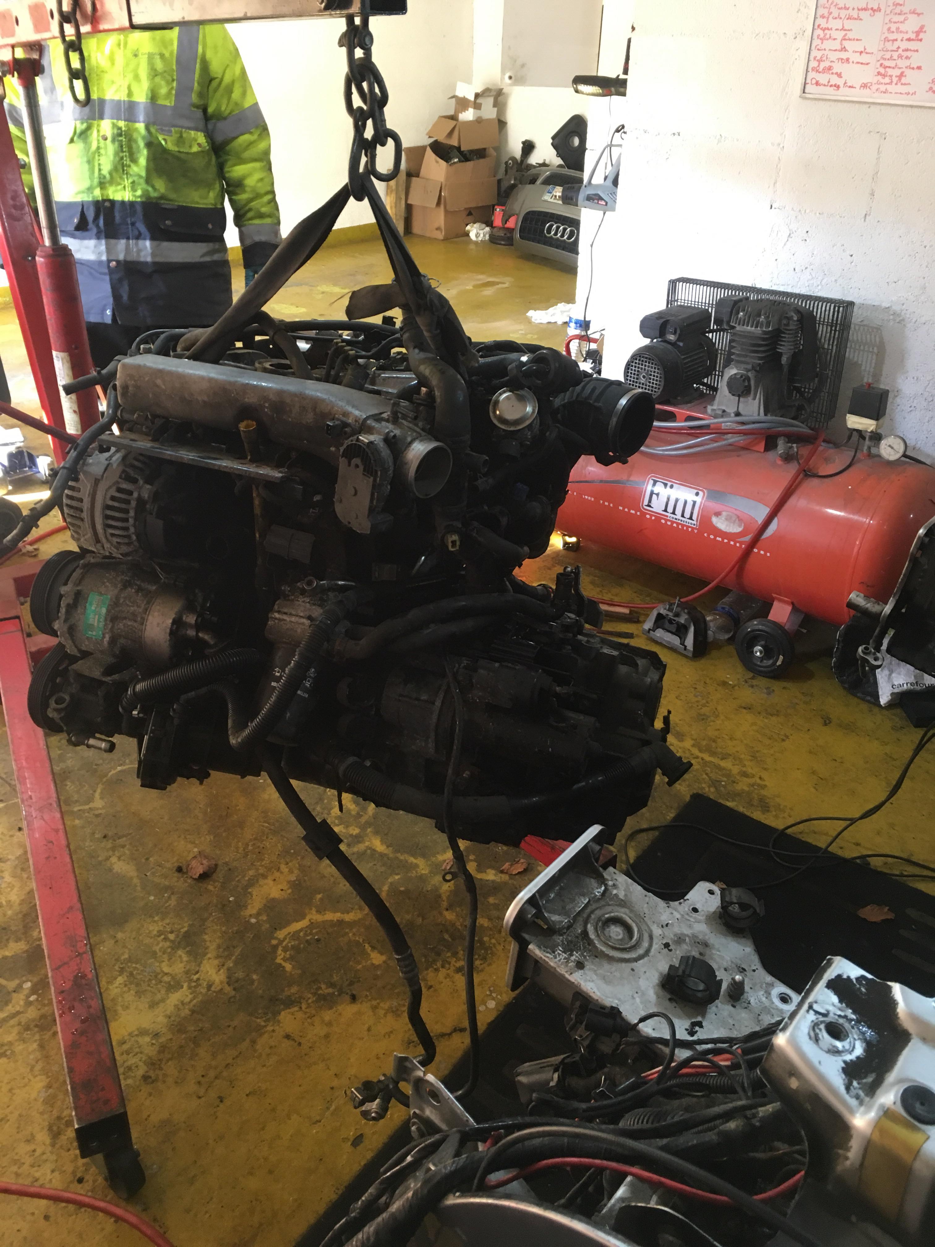

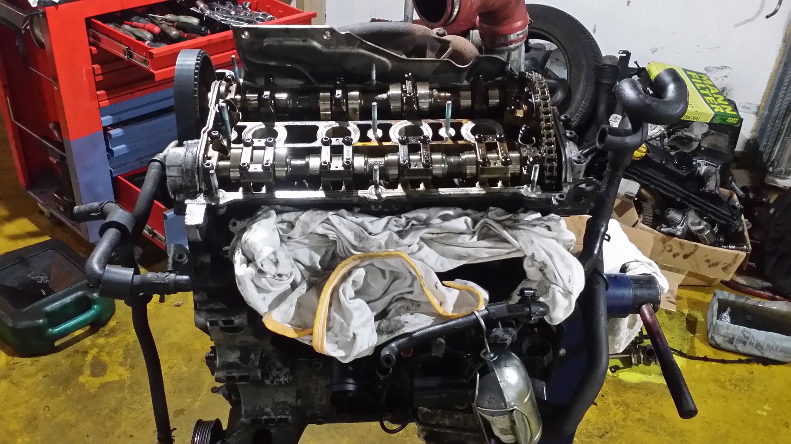

on change le moteur.
voila pourquoi .

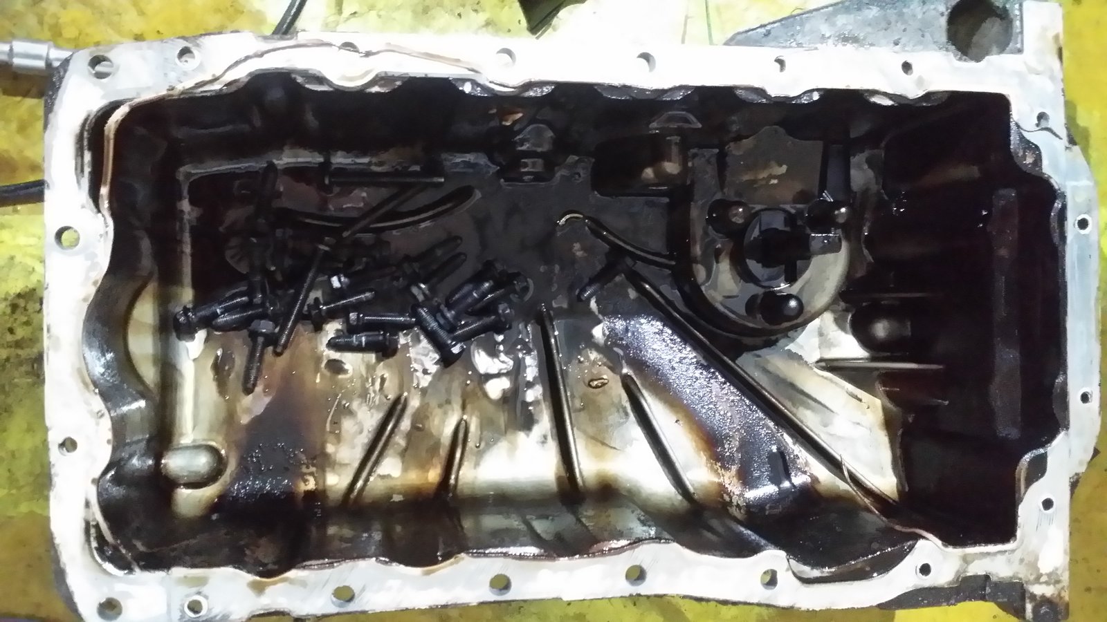

j ai retrouve ca parterre lol

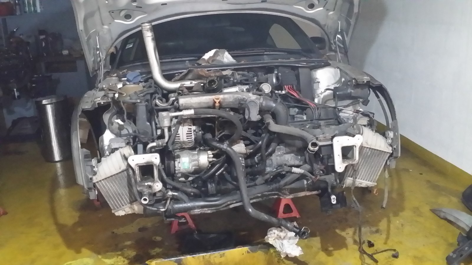

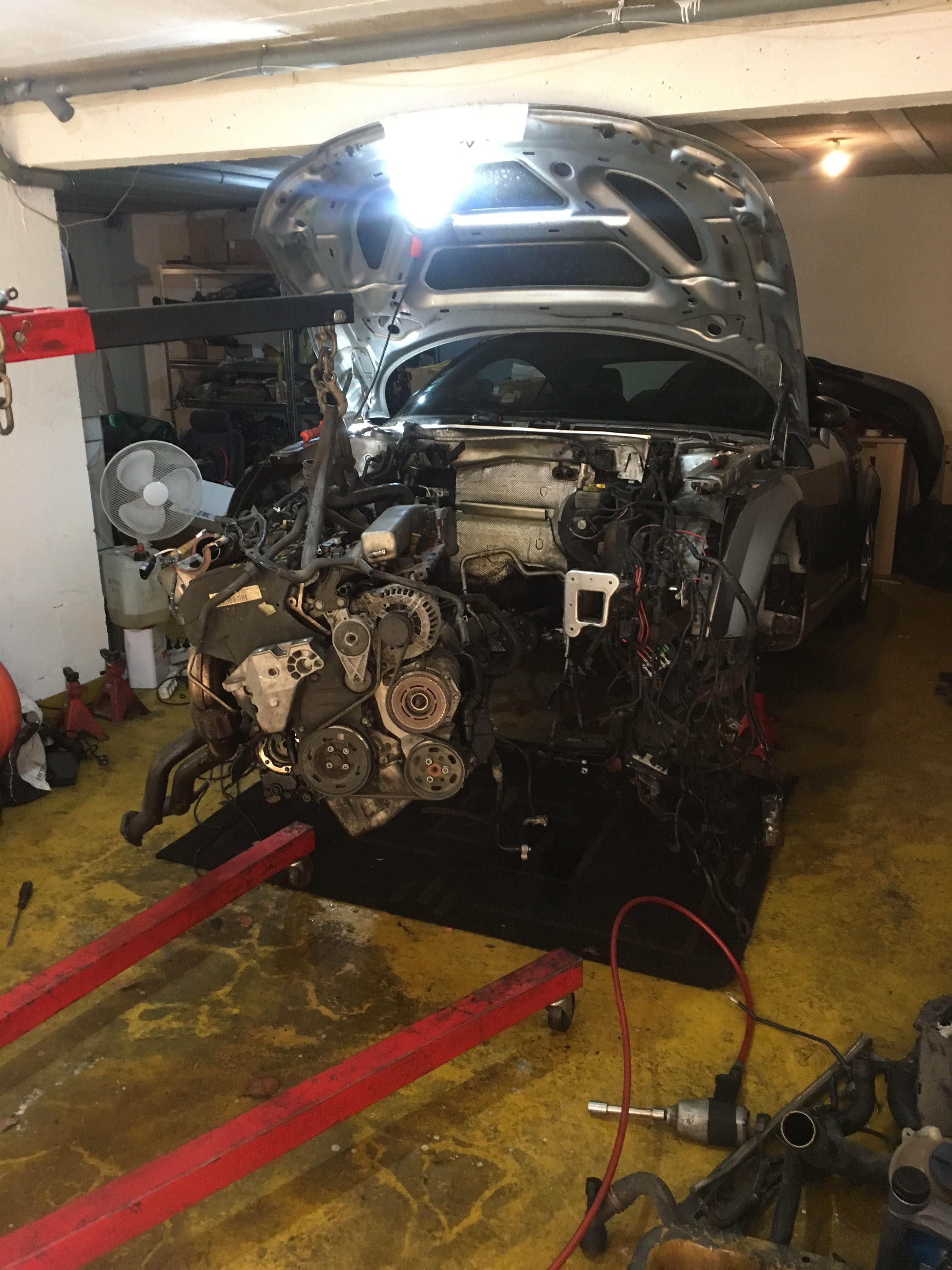

voiture dans le garage on va pouvoir commencer
un trou dans le bloc de part en part :s
pistons rangés
mais pistons numéro 3 il y a un segment de cassé

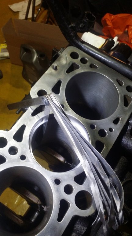

les cylindres étaient propres, pas d ovalisation ou autres.
hop déglaçage des cylindres.

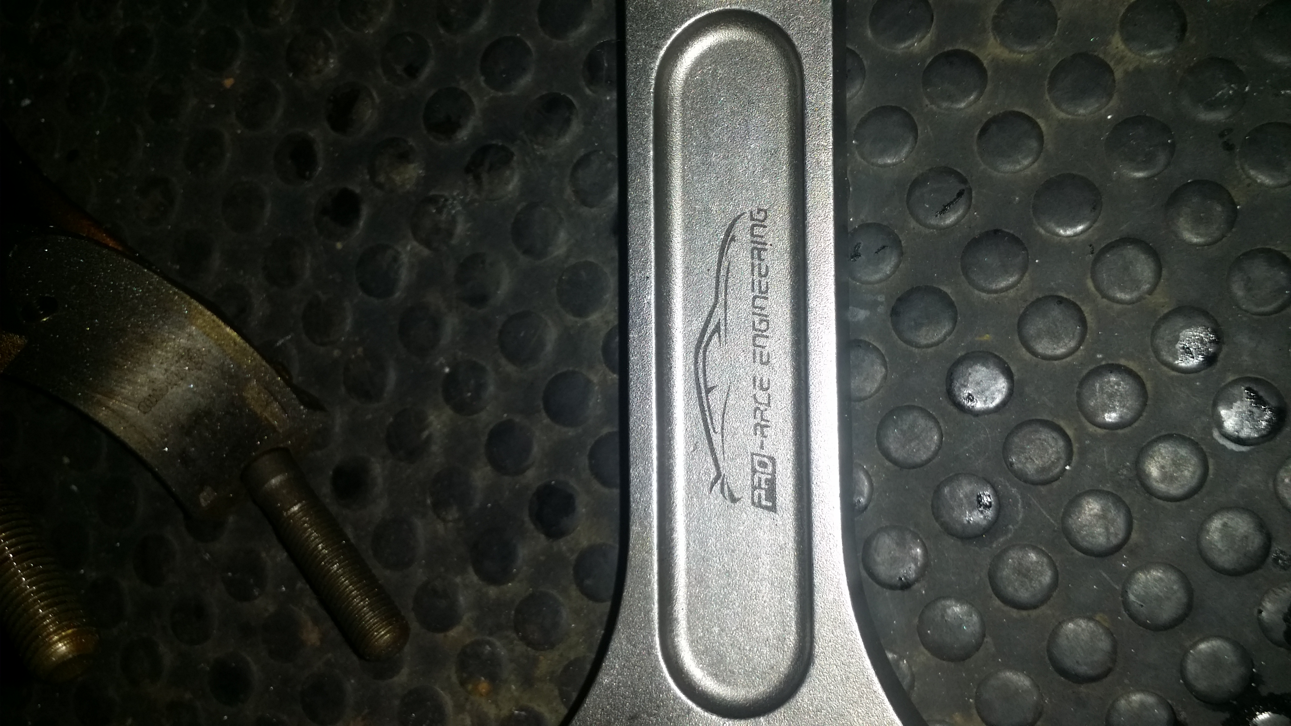

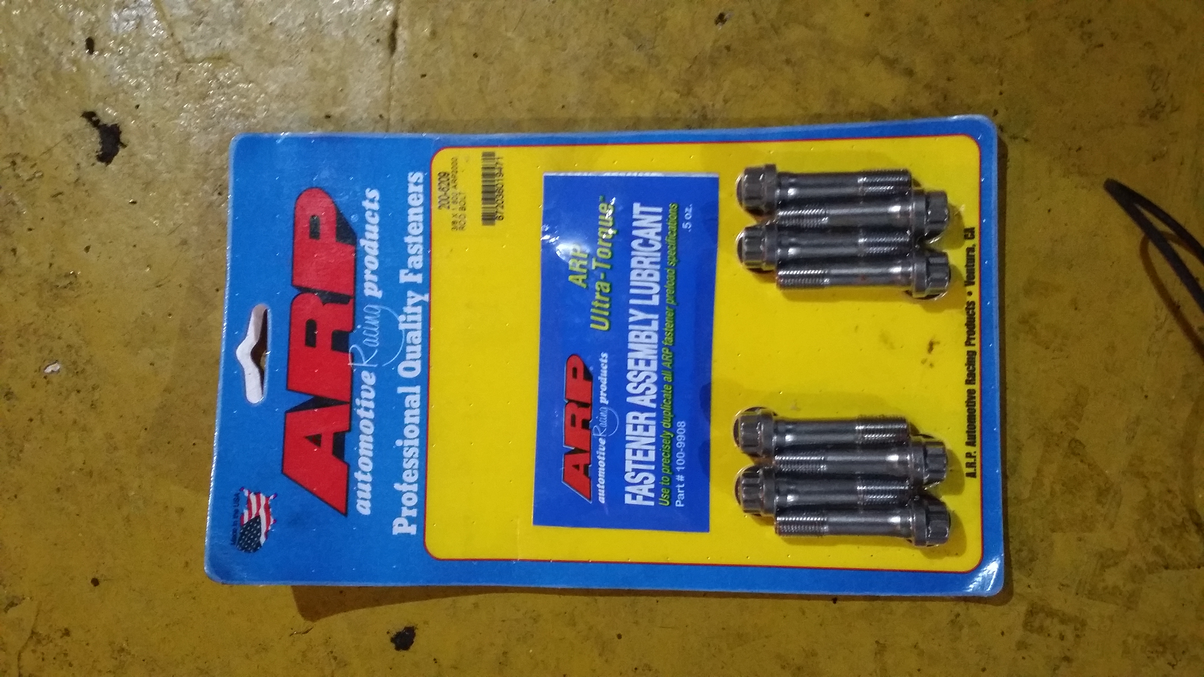

bielles forgées PRO RACE engineering
avec les vis de bielles ARP
La différence est net et en + elles sont + légères je crois ?
il y a une heure, Jess85 a dit :
je les ai pesé pour voir elles étaient plus légère et quasi équilibré
mais je ne me rappel plus exactement je n ai pas noté :(
