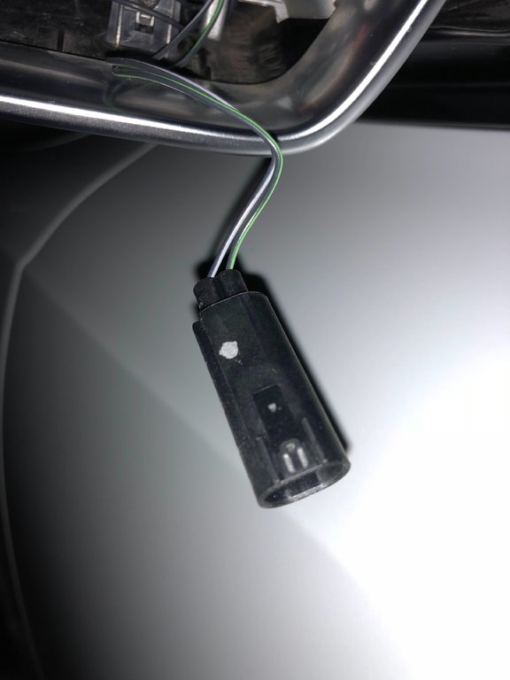

D'ailleurs dans mes rétros il y avait un cable non branché, et bien rangé dans son emplacement, savez vous à quoi il correspond ? (détection d'angle mort ?)

Tu n'as rien pour le brancher ce câble sur la vitre ou autre?
Non en fait ce câble est dans un emplacement rangé derrière la glace en elle même.... J'arrive pas à trouver de doc ou quoi...

Tu as l' option rétro anti éblouissement sur ton S5 ? :euh:
Je ne sais pas @AL49 comment je peux savoir ? :D De plus ce serait branché non si je l'avais ? En gros on dirait le câblage pour une option que je n'ai pas.
Kiss_man je peux t'envoyer le lien en pv si tu veux
J'ai le side assist dans mes rétros , ça doit être cela
Oui Baxter tu peux me l'envoyer,
Et je pense aussi que cest le side assist, est ce que tu as des leds orange à l'intérieur des retros ? Cest un capteur d'angle mort ! Si il est activé tu ne peux pas le louper, surtout de nuit où ca te flash la geule 😂
Modifié par kiss_man
Non je n’ai pas l’option sur la mienne ^^
Du coup je pense fouiller un peu pour l’avoir vu que j’ai le câblage :)
Il faut certainement une glace spécifique alors pour connecter cette prise et après coder tout ça.
Ta prise me rappelle celle de l'electrochrome...
Si ça se trouve ta glace a été changée par une normale car elle coûte bien moins chère au détriment de cette option justement.
Quand tu roules de nuit, elle se teinte?
c'est le side assist , c'est sur et certains
j'ai changé un cligno de retro sur l'a6 4G de mon père (qui a le side assist) et la même fiche était relié au témoin lumineux qui est dans la coque de retro
 certains me diront oui mais c'est sur une a6 , vous croyez que mr audi s"emmerde à tout révolutionner sur chaque modèle ? :MdrDevil:
Je suis du même avis que @coudepoulet car je vois mal Audi passer des faisceaux en attente.
c’est chiant qd tu découvre des fiches comme ça en attente . Moi j’en ai une qd j’ai retiré mon pare choc arrière ds savoir à quoi ça correspondait
Ce qui m’étonne c'est que la prise est totalement neuve... L'electrochrome c'est possible mais je trouve pas de glace pour comparer les prises.
Le 04/09/2018 à 20:33, AL49 a dit :
Bah ca permet de n'avoir à gérer qu'une seule référence pour le faisceau, niveau logistique c'est un plus, donc pas improbable je pense !
Jvais devoir démonter mon rétro pour savoir car j'ai l'électrochrome et le side assist sur la mienne... 😁

Le 05/09/2018 à 22:52, kiss_man a dit :
Désolé... Ni l'un ni l'autre sur la mienne...

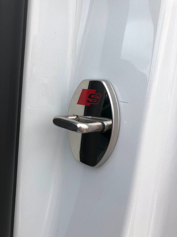

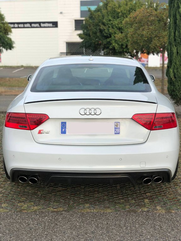

Petite nouveautés esthétiques sur la voiture !
Un cache boulon pour la fermeture portière :
Et un spoiler en carbon, assorti au diffuseur (modif, qui je trouve a changé énormément la voiture AP-Smiles_u1F60A.png )
J'ai eu l'occasion de croiser quelqu'un en TTS MK3 sur la rocade, toujours un petit signe entre nous c'est sympa AP-Smiles_u1F62C.png
J'ai mis les même caches boulons sur la mienne, pour le prix faut pas se priver !!
C'est clair ! 3€ les 4... Et du coup j'en ai 2 en rab au cas ou AP-Smiles_u1F60B.png
