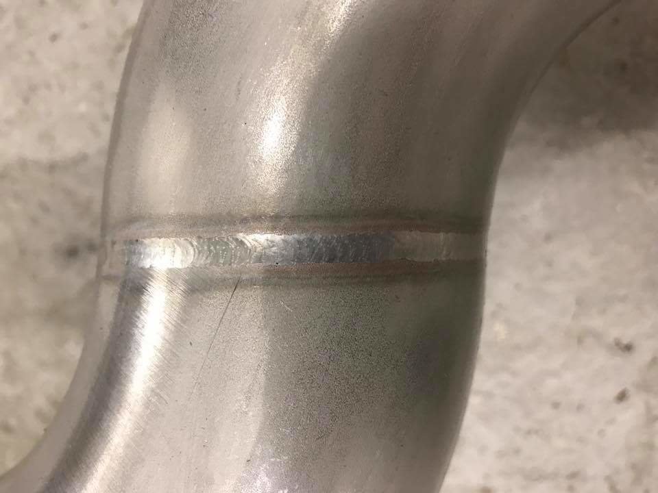

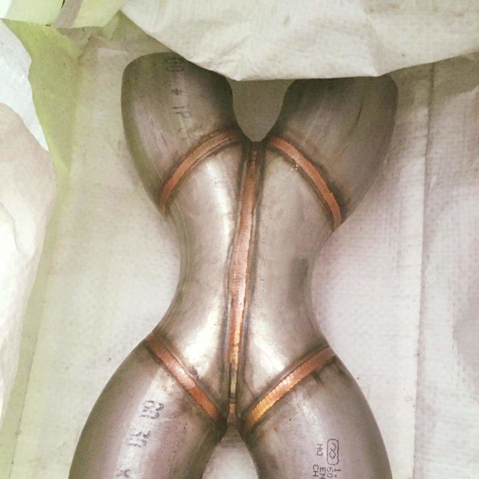

Il faudra préciser plus tard avec ou sans x-pipe, bien entendu le x-pipe sera plus cher. Mais je demande déjà combien de personnes et comme ça on aura un prix :)post-110800-0-18379400-1507907571_thumb.jpgpost-110800-0-60917800-1507907593_thumb.jpgpost-110800-0-42053100-1507907607_thumb.jpgpost-110800-0-52667800-1507907621_thumb.jpg

Très bon tarif et très belles photos des soudures et de la X-pipe !

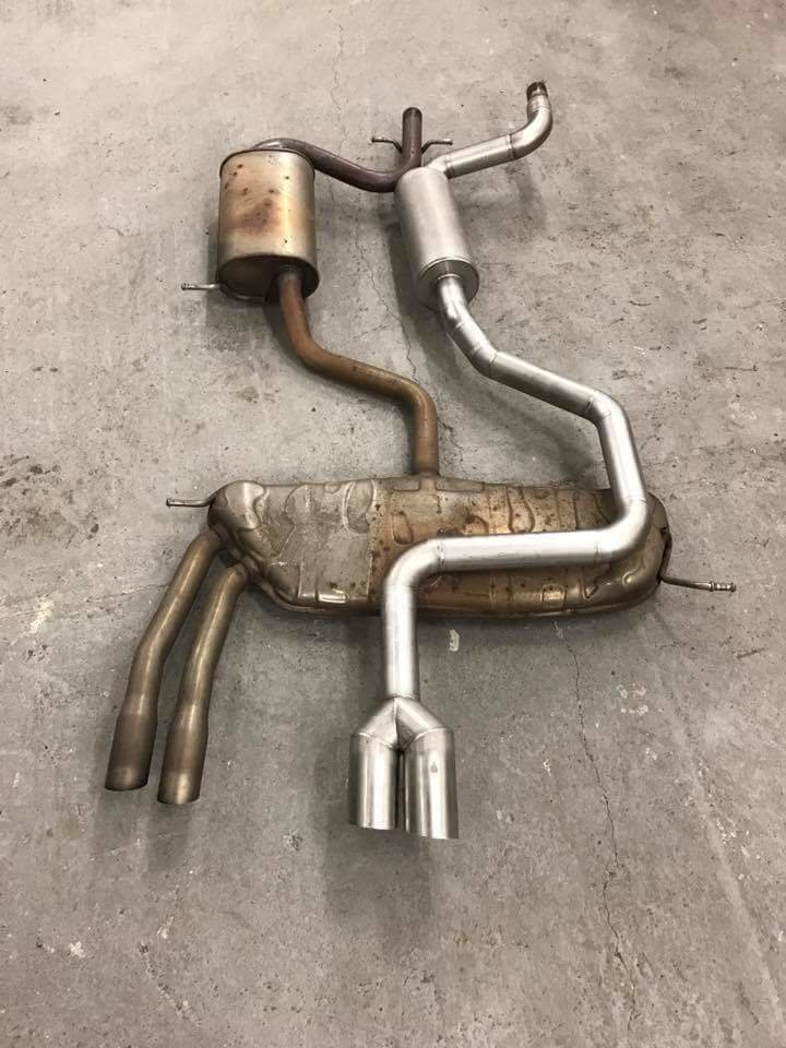

Sinon j'avais pensé plutot que de tout modifier pourquoi ne pas acheter un tube inox et des embouts de sorties à souder venir en lieux et place des silencieux arrière d'origine?
Bien entendu pas par moi meme mais le rendu devrai etre bien?

Sur la mienne intermédiaire de S8 et silencieux arrière vidés et insertion de 2 sorties par côté.
Et pour moi le son est parfait.

- Tube inox Tube INOX 304L ø 60,3 ext, ép 1.6 de longueur 2 mètre = 40€
- Manchon d'échappement coût total : 4 x 13€ = 52 €
- Total = 92€
A l’intérieur, c'est une A8 ( très bien insonorisé ), donc pas de bruit gênant, j'ai fait des km et des km parfois sans musique, je n'ai jamais eu mal à la tête ni quoi que ce soit. On entend vraiment ce qu'il faut n'y trop n'y pas assez. Avec cette config, les gens aux alentours viennent vous voir et vous demandent la motorisation, ... et les personnes que vous dépassées sur les nationales font un grand sourire :ap: La police quant à elle ne bronche pas tant mieux..

Tu m'a décidé je vais me lancer par contre quand tu donne un prix de 92€ c'est sans compter la ligne de S8 et le PC arrière de S8 :ripeer:
Pour ma part je vais faire comme je disais un peu plus haut je vais voir pour me faire souder directement un tube direct a la place des deux silencieux Arrière puis y souder 2 embouts double sortie style S8
Ma seule inquiétude est la découpe du PC arriere sur une française je n'y aurait pas été par 4 chemins :MdrDevil:
Mais sur nos A8 perso je vais voir pour faire ça proprement :)
