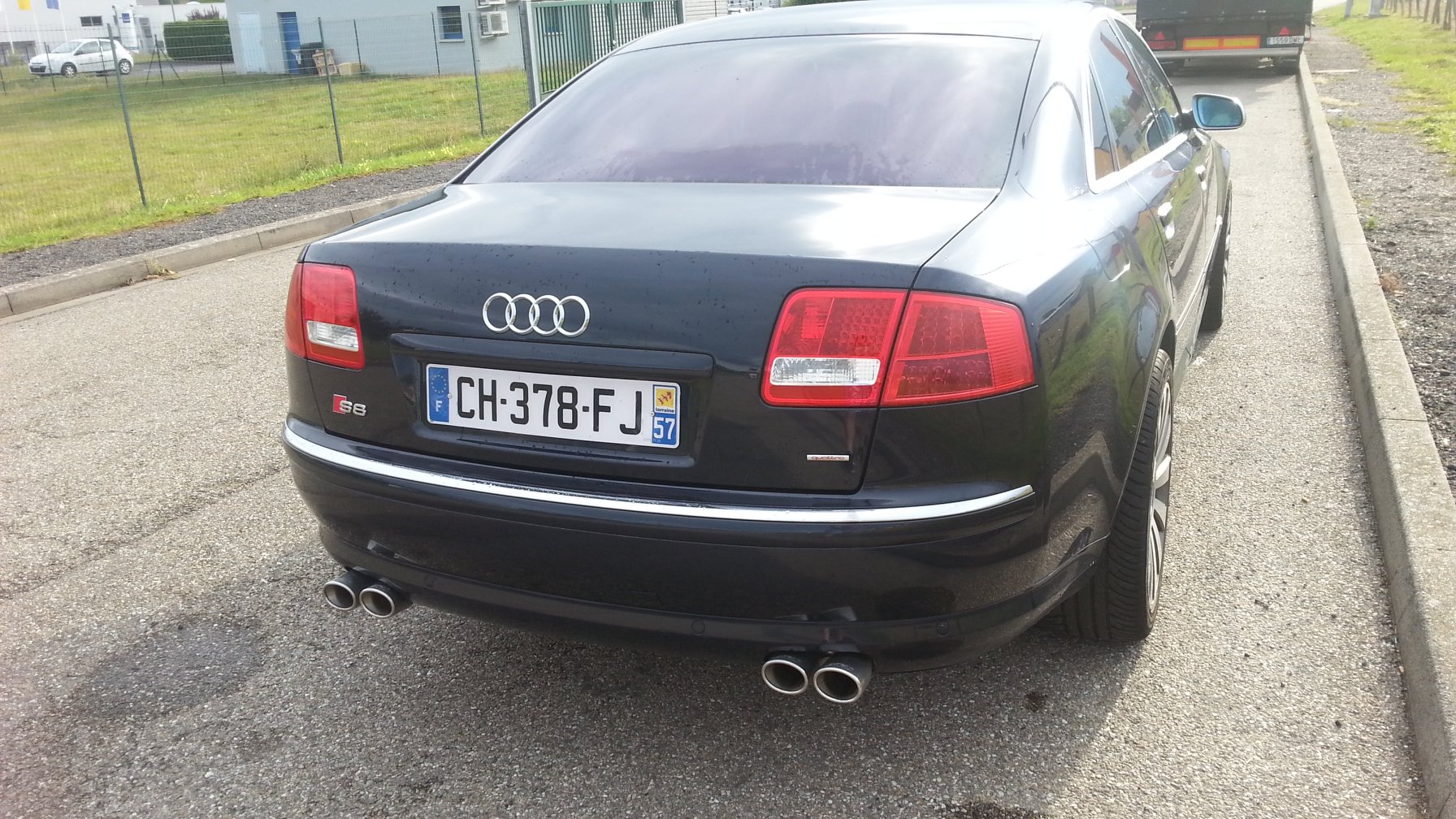

Enfaite sur ma A8 tout est d'origine. Le premier propriétaire a commandé la voiture en pack S8 donc tout le vehicule est équipé S8 (pare-choc arrière, bouclier avant, tout les logos, la ligne, les suspensions sports, system de son Bang & Olufsen..) C'est pourquoi j'y ai laissé une petite somme. Niveau CT pas encore passé à voir mais ca va passer du moment qu'il n'y a pas de fuite.

Sur l'A8 seul le pack apparenté à la S8 à existé incluant les feux de jour à led, la malle de coffre avec la lèvre, les sièges sport ainsi que la suspension sport.
Pas de pack S8, encore moins des PC de S8 en options :D
Je me disais aussi... L'ex proprio a du changer les pieces :)
C'est bizzard a première vue tout est d'origine J'avais les photos du première achat qui traînait dans le cahier d'entretien (2006) comment elle était sorti d'usine et y'a aucun changement.. Faudrais que je la retrouve !! cest collector ça :D C'est pas donné comme même les logos la ligne le pc les suspensions les sieges le volant j'en passe et des meilleur !

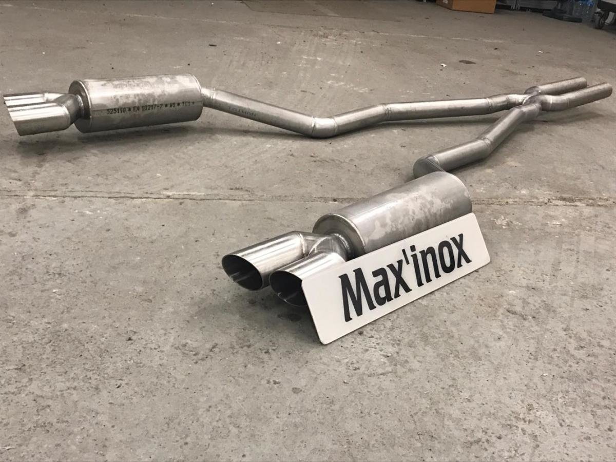

J'ai le prix les gars, celui de base. Donc c'est mieux que prévu car la ligne commence après les cata et supprime aussi les deux petits silencieux.
Il faudra juste dire si vous voulez sorties simple ou double.
Le prix est de 600, avec une remise en fonction du nombre :)
Roccomon si tu repasses par là, j'ai demandé le prix de la ligne complète sans les silencieux finaux.
edit : 350€ la ligne sans les silencieux

je me permets de poster suite à ce que je lis ci dessus et effectivement le travail effectué est de bonne facture et le prix défie toute concurence.Il faudra quand meme se renseigner s'il inerte la tuyauterie à l'azote ou l'argon lorsqu'il soude car s'il ne le fait pas ça crée un rochage intérieur qui crée des turbulences lors du passage des gaz.Ce qu'il faut retenir lors de soudure tuyauterie inox c'est d'inerter l'intérieur de la tuyauterie,ceci pour la qualité et la durée de vie de la soudure.Une soudure non inertée sans métal d'apport,c'est" une feuille de cigarette" alors que si l'inertage est bien réglé la soudure sera de l'épaisseur du tuyau,donc c'est pas la meme chose.
J'ai vu une de ses lignes, c'est exactement la même épaisseur que le tube inox intérieur comme extérieur.
Après c'est son métier donc ça ne m'étonne pas qu'il sache utiliser cette méthode, mais bon c'est quand même bien de le souligner :D

Pour les sorties doubles vous avez déjà l'embout ? ou vous allez découper par la suite ?
Pour le payement et l'envoie je vais voir avec le mec.

Normalement c'est des embouts détachable au bout du silencieux non ?
pas forcément, il faut voir avec ton fournisseur comment sont livrés les silencieux, mais si c'est le cas alors oui je monterais moi même une double sur le tube de sortie :icon_biggrin:
Honnêtement, je trouve que ça fait vraiment bricolage :(
"pas forcément, il faut voir avec ton fournisseur comment sont livrés les silencieux, mais si c'est le cas alors oui je monterais moi même une double sur le tube de sortie :icon_biggrin:"
le soucis c'est pour lui comment savoir où placer les sorties vu que ça sera du simple pour moi :nixweiss:
le mieux c'est qu'il fasse les silencieux centrés et à vous d'ajouter des embouts :nixweiss:
Je ne sais pas ce que tu appel bricolage , :reflexion: ,mais a moins de prendre un diamètre identique a ton emplacement de l'échappement , et qu'il tombe exactement au meme endroit , :nanana: ,tu seras obliger de découper ton pare choc
après je connait quelqu'un du forum ,qui possède une S8 il a fait vider ces silencieux ,comme ça aucune modification ,mais ça n'a pas la résonance de l'inox

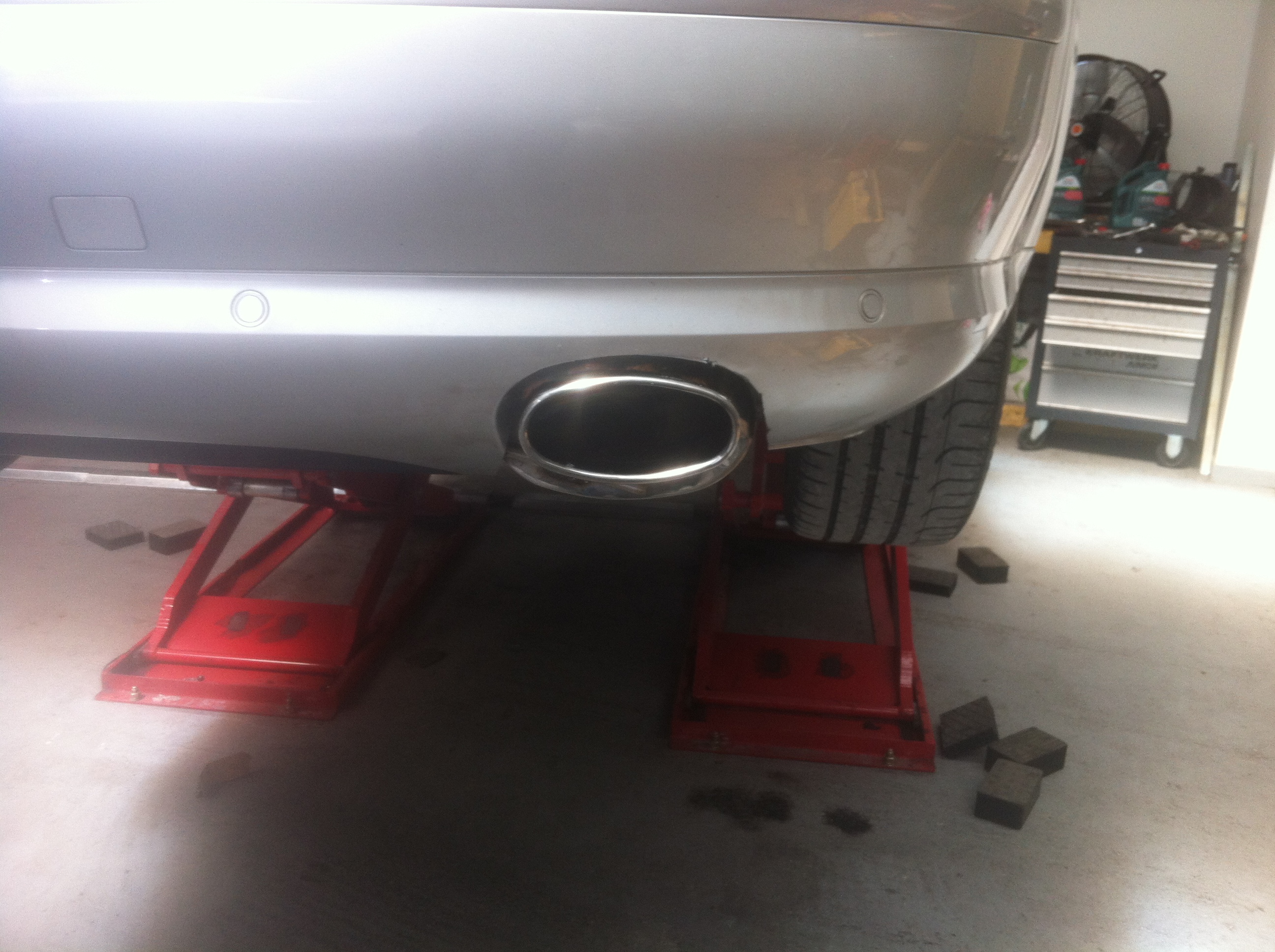

Regarde, j'ai ça, et c'est ça qu'il me faut.
D'accord, je vais voir avec lui.
T'as des cales sur tes roues toi :)
Tes sortie c'est toi qui les a mises ? Sur silencieux d'origine ?
