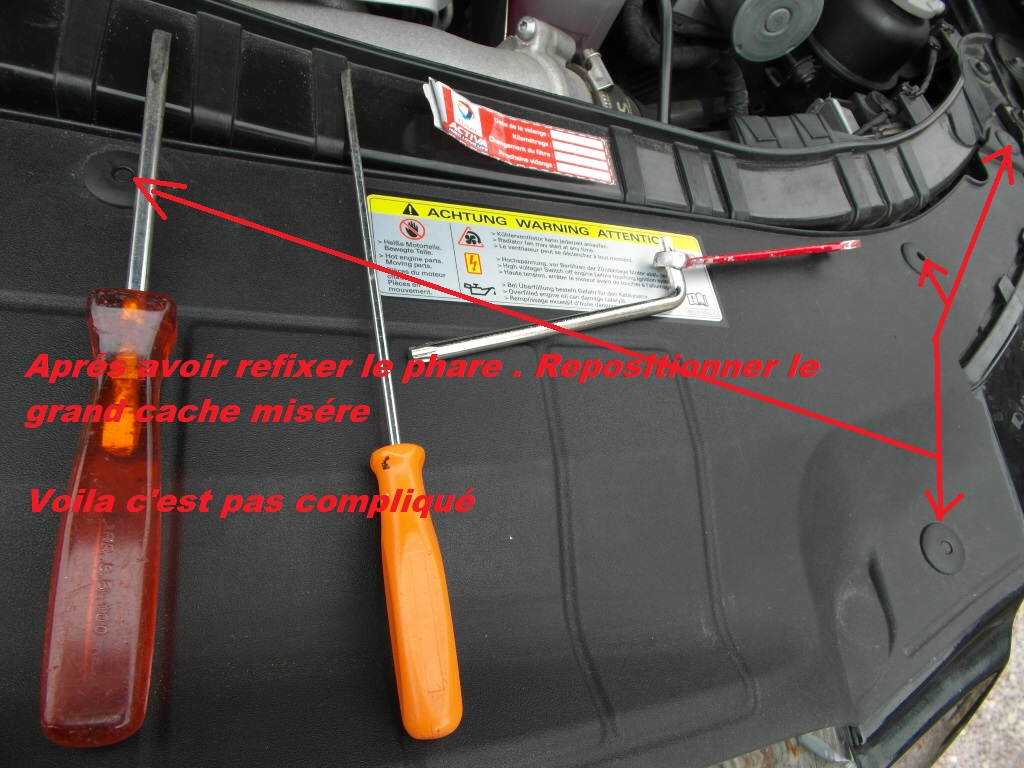

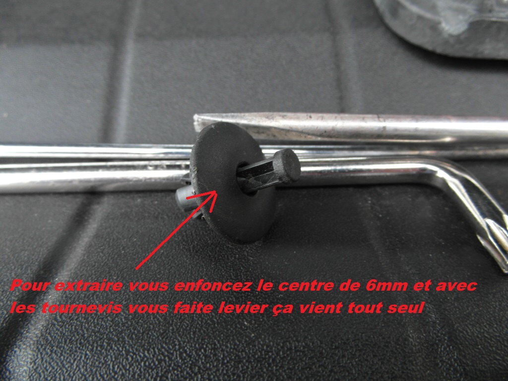

t es sur que pour les bitonios en plastique qui maintiennent le "cache misère" , il ne faut pas plutôt tirer sur le cylindre de 6mm e, faisant levier avec petit tournevis, car il se refixe en le poussant à fleur , non ?
OUI d'abord il faut enfoncer le centre d'environ 6mm ceux qui permet à la fleur intérieur de se refermer et de permettre le retrait de l'ensemble !!!!! une fois enlevé on remonte le téton et voila voilu !!!!
au temps pour moi, ma mémoire me joue des tours...merci pour le tuto !
Tuto enregistré, merci pour le partage ! :bien: :bien: :bien:

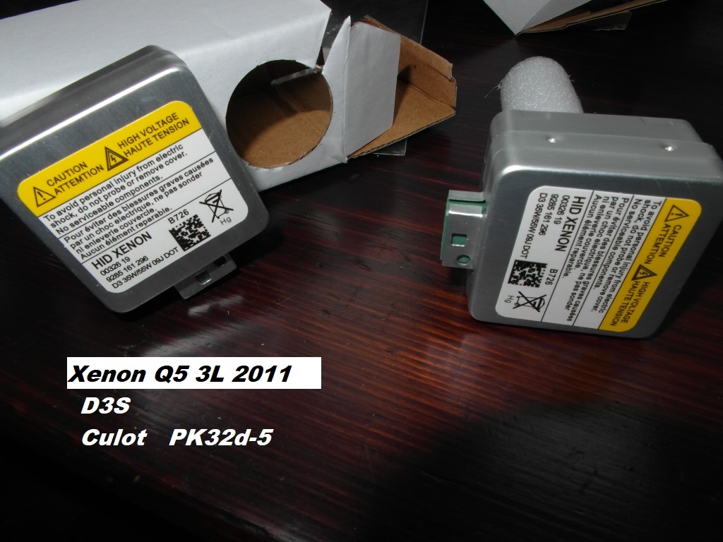

Bonjour juste petite question , pensez vous qu’une lampe au xénon puisse perdre de sa luminosité ? Je trouve que mon q5 n’eclaire Pas terrible ( comparé à mon ancienne voiture qui était au xénon aussi )
si les lampes eclairent de la même manière c'est que c'est normal
Oui elles ont là même intensité d éclairage il me semblent , mais je me demande si avec l’âge et le temps passé à être allumé , elle éclaire pas moins au bout de quelque temps
car je pense que les ampoules doivent avoir 7 ans et 180 000 km ( si non changé entre temps )
la durée vie est d'au moins 10 ans  ...la source le lumiere gaz incandescent ne faiblit pas , alors c'est vrai que forcement l'ampoule en verre s'abime , mais je ne pense pas que cela soit visible  , sauf à imaginer que  les lampes sales ...avec une micro fine couche de "gras", condensation ...à voir mais cela me semble peu probable...
Lorsque les xénons commencent à faiblir, ils prennent une teinte rose et se mettent à scintiller. Ces 2 signes indiquent que la fin n'est pas loin.
oui voilà sinon  ....pour moi RAS...
Peut être que je me fai5 quelque film alors , merci pour vos info !!

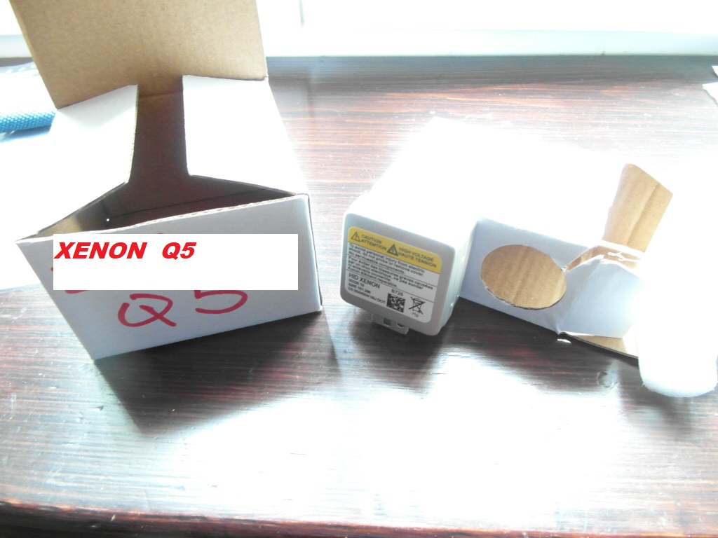

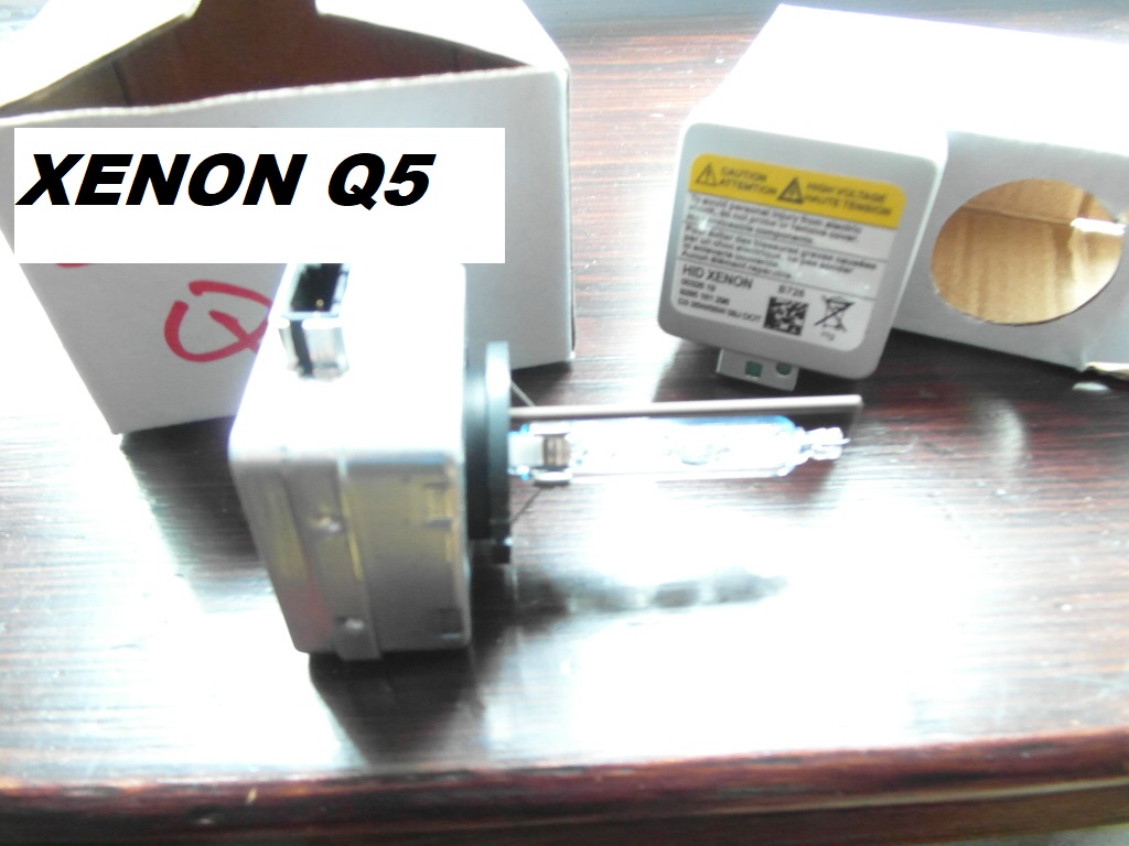

il ne faut pas changer les deux xenons quand un grille ?
je crois avoir lu cela sur un magasine auto
vu le traif , il ne faut pas espérer que ce soit le cas ..
il y a une heure, Provence04 a dit :
 C' est mieux car la couleur du faisceau d' éclairage ne sera pas identique. AP-Smiles_u1F609.png
Oui la mienne d'ampoule neuve est plus claire que l'ancienne  pas la même marque pas le même k

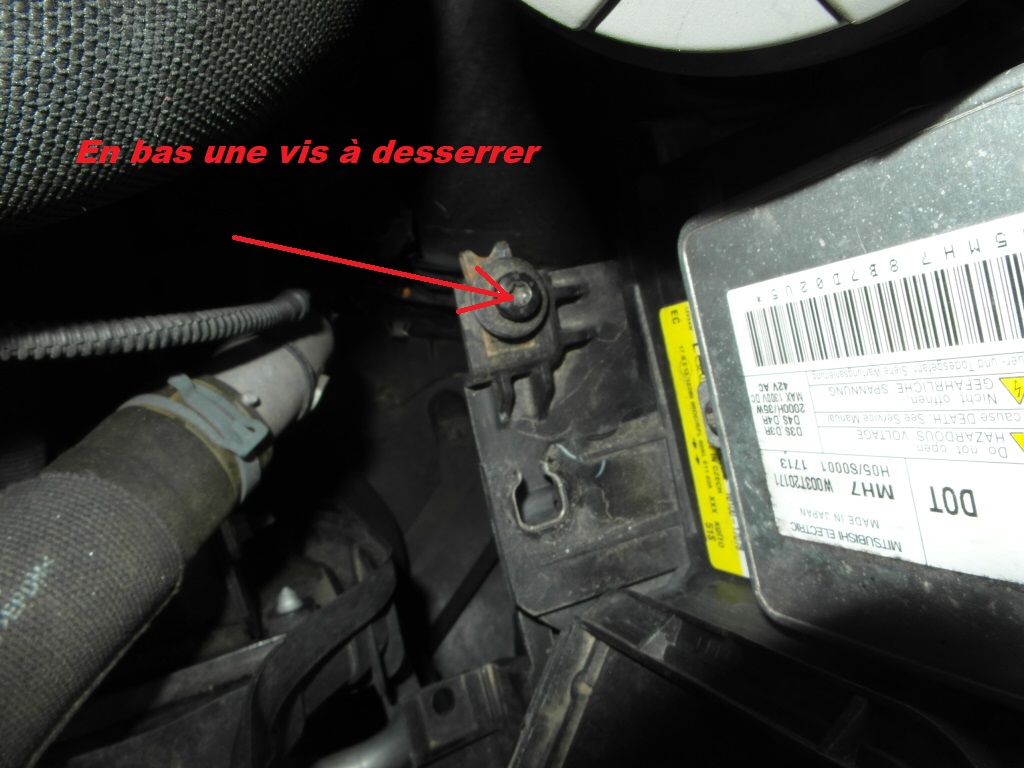

Merci pour ce tuto très clair. Effectivement, il faut bien dévisser d'un ¼ de tour le collier pour enlever et remettre la nouvelle ampoule; ça ne rentre pas en force.

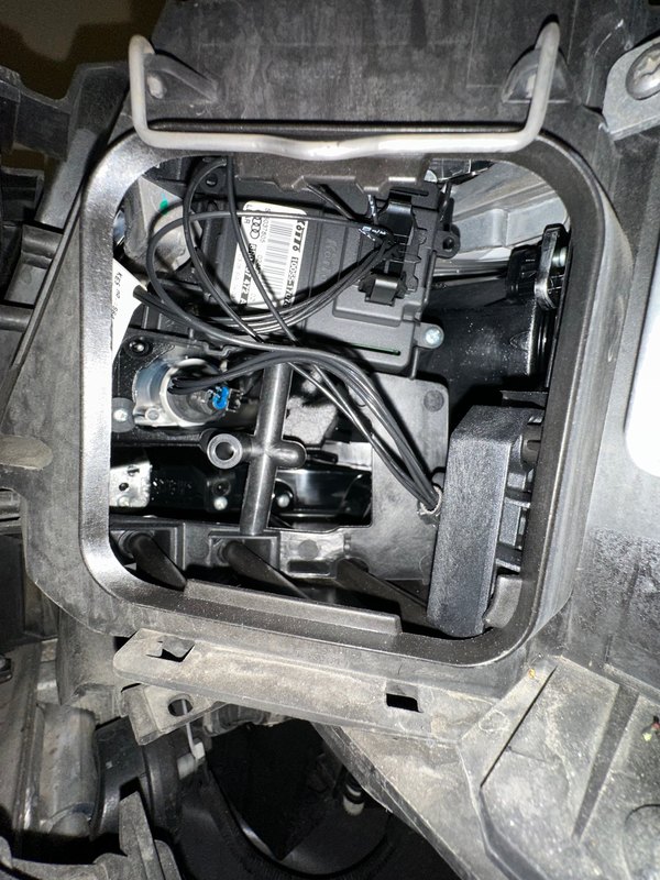

Merci pour ce super Tito. J ai essayé de changer l ampoule droite ce soir et en ouvrant ce qui me semblait être la trappe d accès à l ampoule je suis tombé … ben pas sur une ampoule ??? Je joins la photo la car du coup j en suis à me demander si j ai bien accéder au bon endroit même si je ne vois pas vraiment comment j aurai pu me planter ?
a mon avis tu as pas les xenons mais les LED, le ballast et la piece noir a droite et l ampoule a gauche
  • 2 mois plus tard...
Alors je suis passé chez Audi aujourd’hui car le phare gauche a lâché aussi … mais pas avec le q5 du coup … réponse du garagiste: pas possible que j ai des leds car ça n existait pas encore sur les 8R … du coup ca serait les xénons ??? Je reviens donc vers vous pour voir si quelqu’un aurait une idée parce que la je suis paumé :-( au garage c est 200 eur l ampoule et la main d œuvre en plus (a 200 eur l heure aussi dans mon beau pays …) alors deux phares ça fait un peu cher :-(
merci d avance si l un d entre vous est inspiré par cette photo …
Merci dony mais du coup pourquoi je ne vois pas d’ampoulé xenon en ouvrant la trappe arrière du phare ?
Il y a une lampe et le balaste ( a l extérieur) la lampe est forcément dedans 😃😃😃🤒
PS : de l extérieur tu dois voir si lampe Xénon ou pas .
