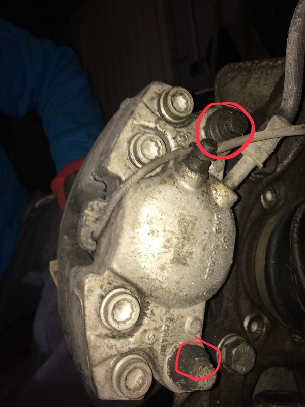

C’est au niveau des deux ronds rouges, ça dépasse de 0.5 par rapport à tout à l’heure. J’ai essayé de repousser d’un côté ça ressort de l’autre et les deux en même temps pas moyen -

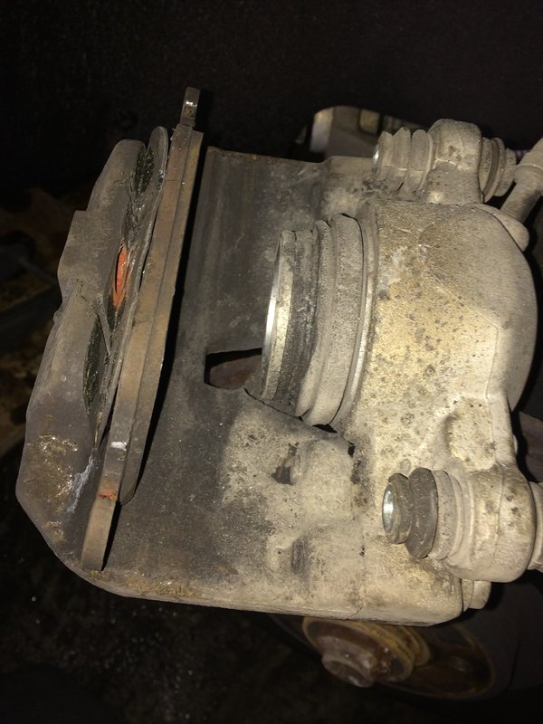

Je m’en suis sorti avec l’aide d’un ami mécanicien ! en fait il faut faire sauter la pièce métallique Devisser les deux boulons derrière l’étrier, Faire levier pour sortir l’etrier, Decoller les anciennes plaquettes, Repousser le piston avec l’outil « maison » Remonter le tout avec le nouveau capteur d’usure côté gauche. La pièce métallique (au passage je n’ai pas réussi à l’enfoncer autant qu’elle ne l’était avant le démontage, pensez-vous que ce soit grave?) et voilà ! -

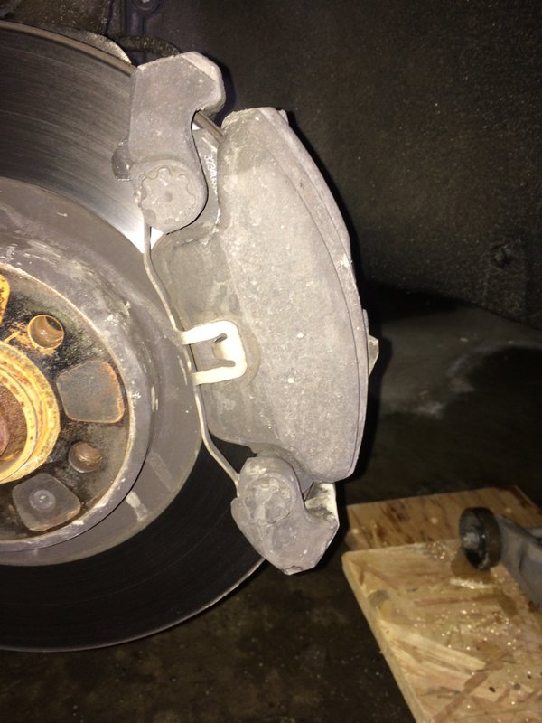

Merci Gégé 91 pour les infos, j’ai regardé la vidéo mes étriers sont un petit peu différent… Voici une photo des miens -

😁 plutôt le démontage des plaquettes pour mettre les neuves ! -

J’ai démonté ma roue avant pour regarder un peu l’installation. Un connaisseur pour me dire la chronologie de démontage ? -
