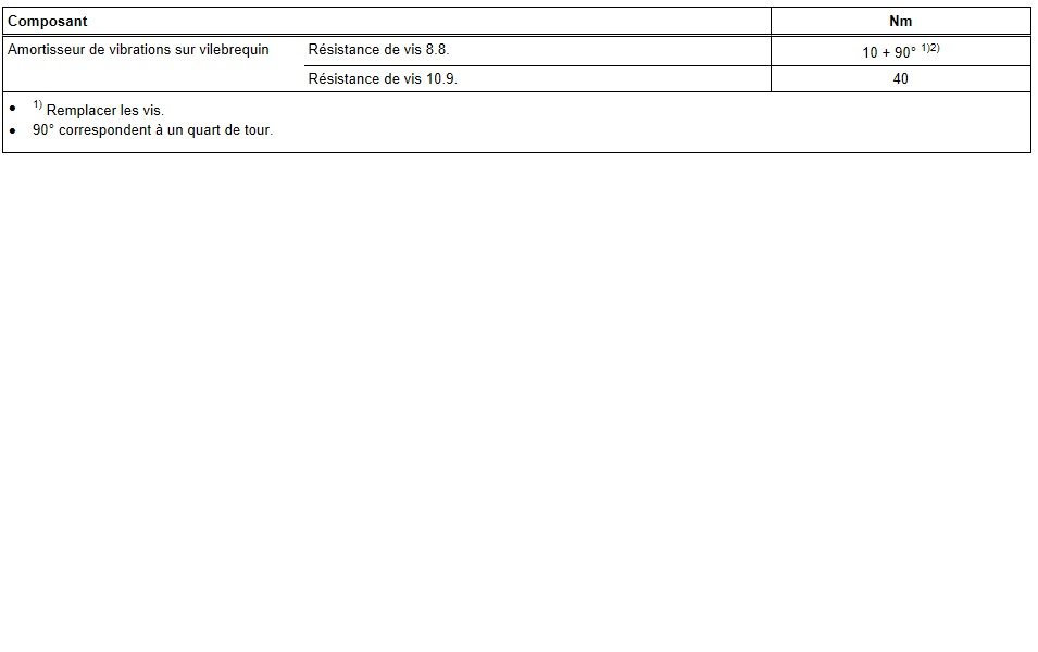

Ce matin je suis venu à bout des 3 vis qu’il restait sur la poulie damper. Les empreintes BTR étaient mortes...décapeur thermique, burin marteau, et fini par y mettre un gros embout torx pour refaire des empreintes pour desserrer, bon les vis sont mortes maintenant et tant mieux
  • Aime 1
Dans Elsawin il est noté de changer les vis à chaque démontage
Il y a 2 couples de serrage différents en fonction des années de fabrication et des classes de vis utilisées.
Vis N10303603 jusqu'au n° de série 8N-1-070 000 nouvelle référence N10303607  (M8x16 classe 10.9)
Vis N90242802 a Partir du n° de série 8N-2-000 001 nouvelle référence N90242804 (M8x18 classe 8.8)
Merci Audi 😊😊 j'allais dire...
