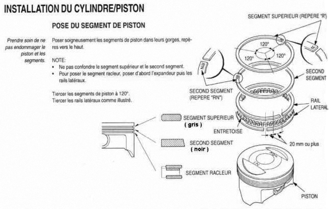

Les segments sont très souvent conseillé à la pose de décalé les gorges de 120°, mais ne baignant pas dans l'huile comme les poussoirs hydrauliques (qui eux tournent légèrement en fonctionnement) je suis surpris qu'ils tournent vu le passage et surtout la difficulté à les tournés une fois mis en place, je ne savais pas.
