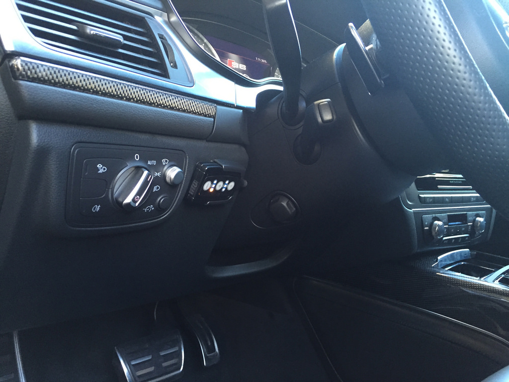

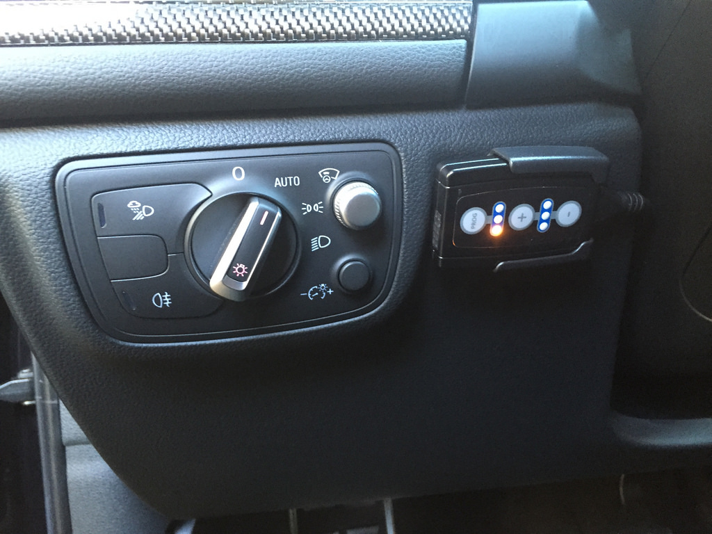

Salut idevx ,
Merci pour ton retour , ça conforte mon choix ;) .
Pourrait tu mettre des photos de ton installation stp car les photos n’apparaissent pas sur ton topic ...
L’installation est simple ? Car je ne suis pas bricoleur
Merci à toi
Julien
Voici 2 petites images de mon installation de l'ancienne génération de la PedalBOX... Depuis j'ai la toute dernière version, mais qui reste identique concernant le montage !
Pour ce qui est de l'installation, il y a rien de plus simple.. tu débranche, et rebranche en série ;)
Fait juste attention pour passer le câble correctement au niveau de ton accélérateur, car tu as un des tuyaux de chauffage (qui est chaud bouillant) qui n'est pas très loin et qui vient de ton compartiment moteur pour aller dans la console central... Je te conseil d'y mettre un collier pour que le câble de PedalBOX soit fixé sur le câble original de ton accélérateur, afin que ce dernier ne soit pas en contact avec ce tuyaux de chauffages métallique ! ;)
