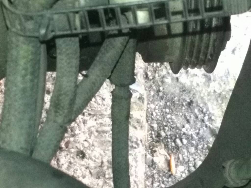

Et en bonus, voici une petite photo de ma poulie de traviole :)

Pour le fusible qui pète, c'est résolu :), c'était le câble de commande de l'embrayage de clim qui était dénudé et faisait cours-jus.
J'ai également trouver pourquoi ma poulie de clim est de travers, en faite c'est l'ensemble poulie - embrayage qui est complètement ouvert en deux..avec une jolie vu sur ce que je pense être un ressort Oo. Je pense que le mieux sera le remplacement complet du compresseur, vu que je n'ai aucune idée de l'état dans lequel il se trouve.

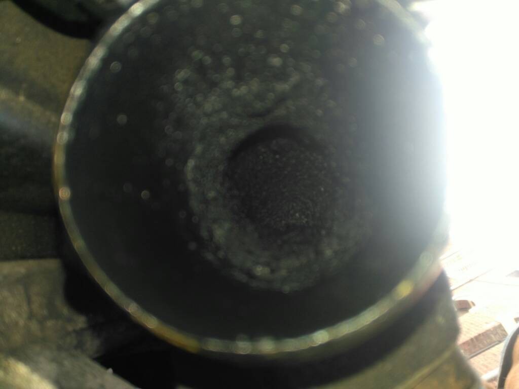

Donc hier, on roule tranquille pour passer la journée en famille, et arrivé a 110 après un ralentissement, bha plus de pèche et aucun voyant....bien sur tout est revenu après avoir coupé le contact
jvais débrancher le débimètre et voir si ça améliore la chose, sinon ca partira sur l'inspection de la GV, au vu des nombreux sujets ça devrait pas être trop difficile :)
Pour moi, à 100% que c'est la GV qui est en cause.
GM à priori, mais il faudrait quand même le vérifier à la prise diag avant de se lancer dans un nettoyage de la GV qui va te prendre facilement une demi journée (surtout si c'est la première fois que tu le fais !).
Vérifie aussi le petit tuyau partant de la capsule du turbo, ainsi que les tuyaux d'air (surtout le raccord de 5-10 cm allant sur l'admission d'air) : il suffit d'un problème d'étanchéité pour que le système déconne.
Si tu te lance dans la GM, je peux te filer la procédure en images. Ne surtout pas démonter le turbo en lui-même, mais se limiter à la GM. Mais avant, il faut quand même éliminer la cause de l'encrassement, sinon tu vas pouvoir recommencer dans 5'000 km (nettoyant injecteurs ...). En déposant le raccord cité plus haut, au moyen d'un petit miroir et d'une lampe, tu pourras aussi évaluer l'encrassement de l'admission due à l'EGR si celle-ci n'a pas été condamnée mécaniquement. Si tu vois que l'EGR est bouchée d'une merde noire collante qui se prolonge dans l'admission, dis-toi bien que cette saloperie a considérablement réduit le passage d'air jusqu'aux pistons. Si c'est le cas, prévoir non seulement de condamner l'EGR avec au moins une plaque côté admission ou échappement (peu importe), et décrasser la culasse au niveau de l'admission (j'avais utilisé un ustensile tuperware de ma chère et tendre, pour faire des petites boules dans les melons : très efficace pour aller gratter jusqu'aux pistons sans faire tomber la merde plus loin). Pour l'admission en elle-même, je la remplacerais carrément par une propre d'occasion, car son nettoyage est une vrai punition, même avec toutes les astuces vues sur le net.

J'ai controlé les durites comme préconisé,
La petite durite de commande de la capsule s'enlève un peu trop facilement a mon goût, et a l'air de posséder un raccord oO.Bricolage??
Au niveau de l'encrassement, la désactivation de l'egr et les nettoyage de printemps était prévue prochainement mais je pense que cela va être avancer...

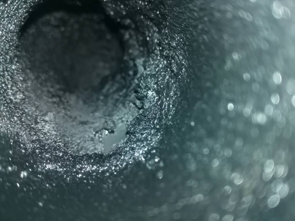

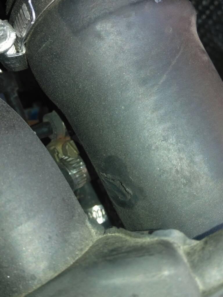

Durite qui par sur le radiateur coté conducteur :
Ce qui ressemble a un raccord sur la durite de commande de la capsule du turbo, en tout cas cette partie n'est pas souple comme le reste :
ça se passe de commentaire :/
