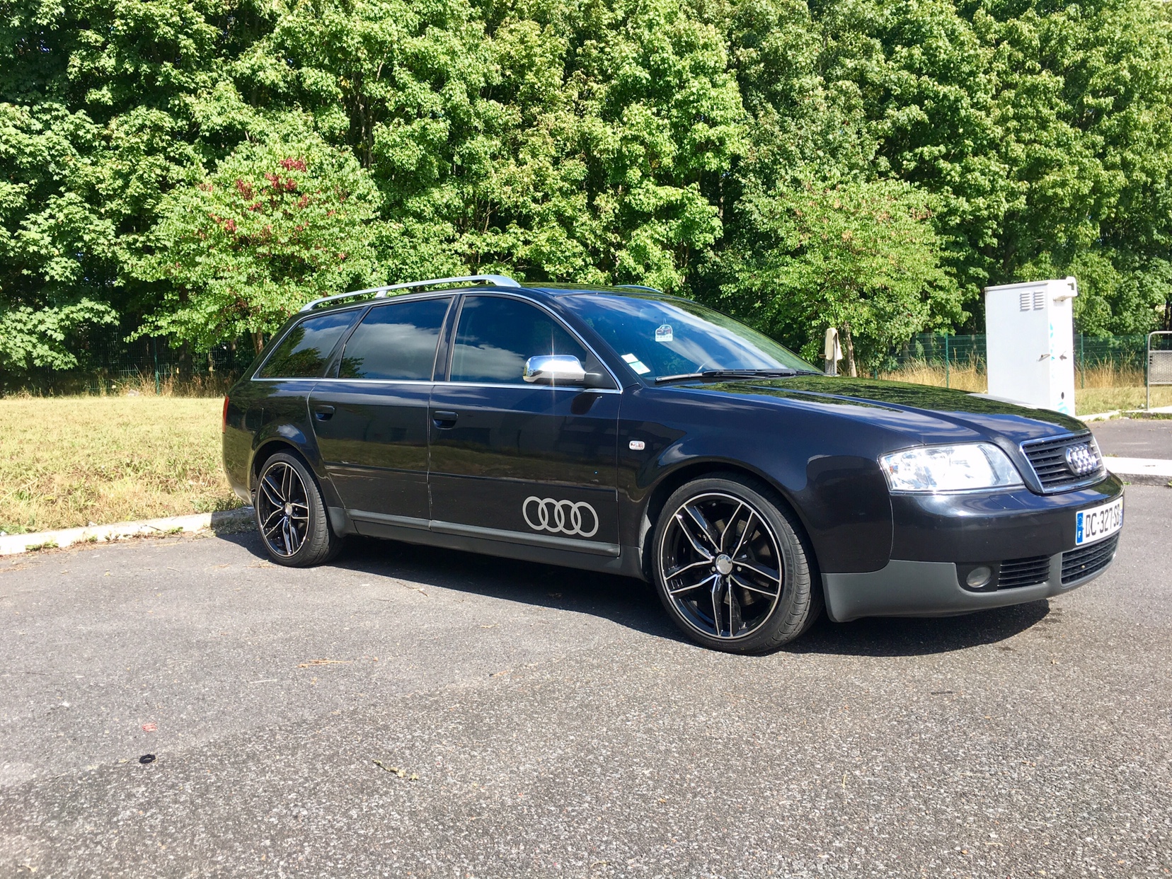

Voila comme promis les photos de mon Audi A6 2.5L V6 TDI Quattro Break 180cv Tiptronic de 2001 😁
Apres avoir changer les jantes car celles dessus ne me plaisait pas du tout, j'ai virer les pseudos BBS 17'' couleur Alu, et remplacer par des S6 Noir et Chrome en 18'' et chaussée en 225/40/18.
-Commandé les nouveaux stickers 4 anneaux Sylver Grey car ceux dessus sont un peu fatiguée et pris avec une taille legerement plus grande que ceux en place.
-Commandé de nouvelles ampoules Xenon en 6000K, j'aime pas les 4300K qui sont dessus
-Commandé les caches etriers rouge Brembo

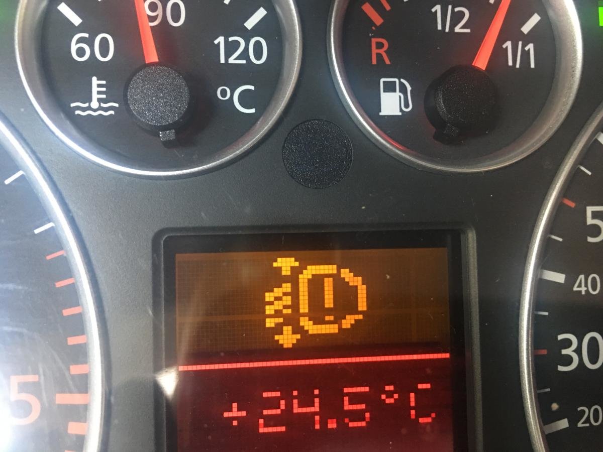

Bonjour a tous,
quelqu'un peut me donner l'info sur ce voyant ?
En sachant que de temps en temps il disparait et fait apparaitre les details de la radio puis d'un coup réapparait 🤔
Bonjour a tous,
Il me semble coupelle de phare mais à confirmer
Et le fait qu'il s'allume et s'eteind de temps en temps veut dire que c'est mort ou alors un faux contact ?
Je suis pas un expert mais sur la A6 dun ami à moi plus récente ça lui faire aussi chez audi il lui on di faux contact
tu a des xenon , régulation dynamique du site des phares défectueuses
Oui je confirme j'ai des Xenons mais ca peut venir de ou le probleme ?
Est ce que ca peut partir a la valise (Certainement que cela reviendras ensuite) en sachant que mes phares ne bougent pas a l'allumage de ceux ci et qu'un phare a etait changer avant l'achat du vehicule......
il faudrait la passer a la valise pour voir les défauts , si tu a eu un phare de démonte il faut faire le réglage de base avec vcds .

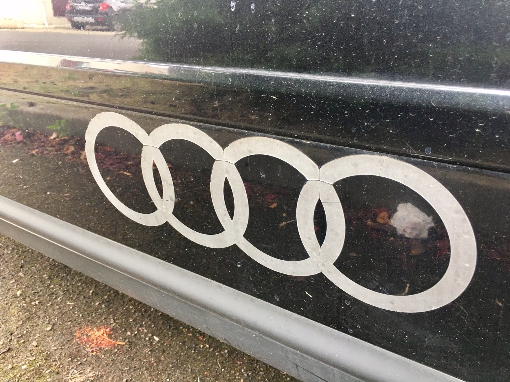

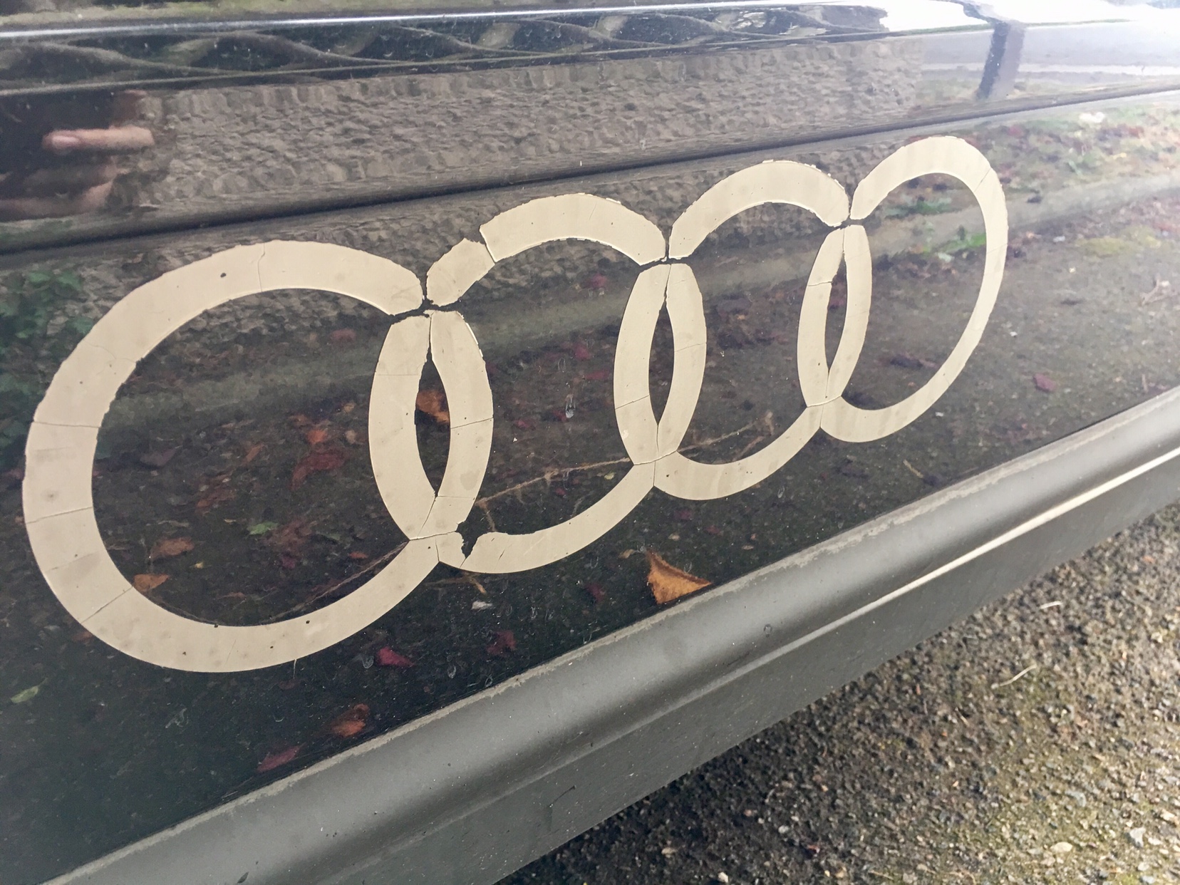

Bon je m'attaque au decollage des 4 anneaux qui sont fatigués pour en mettre de nouveaux legerement plus grand

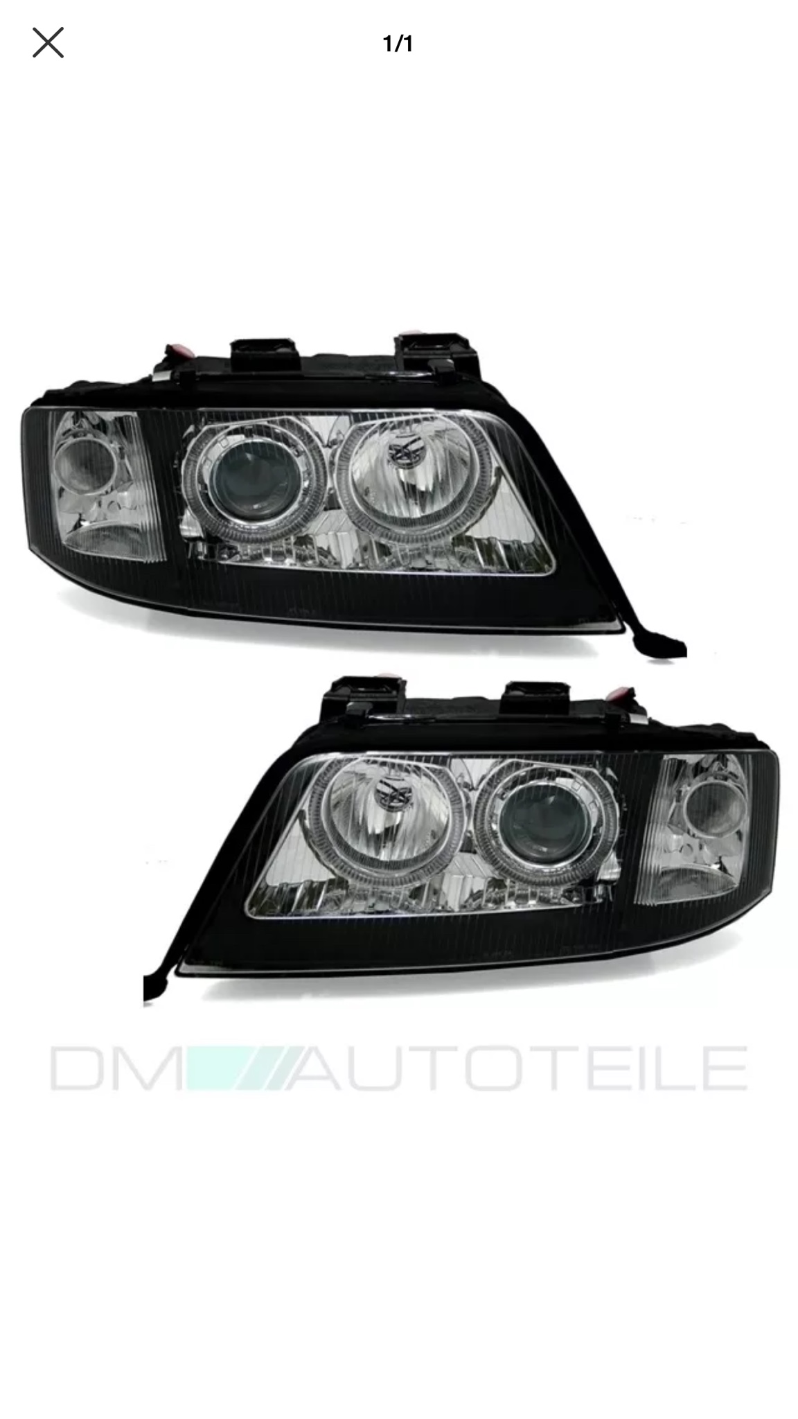

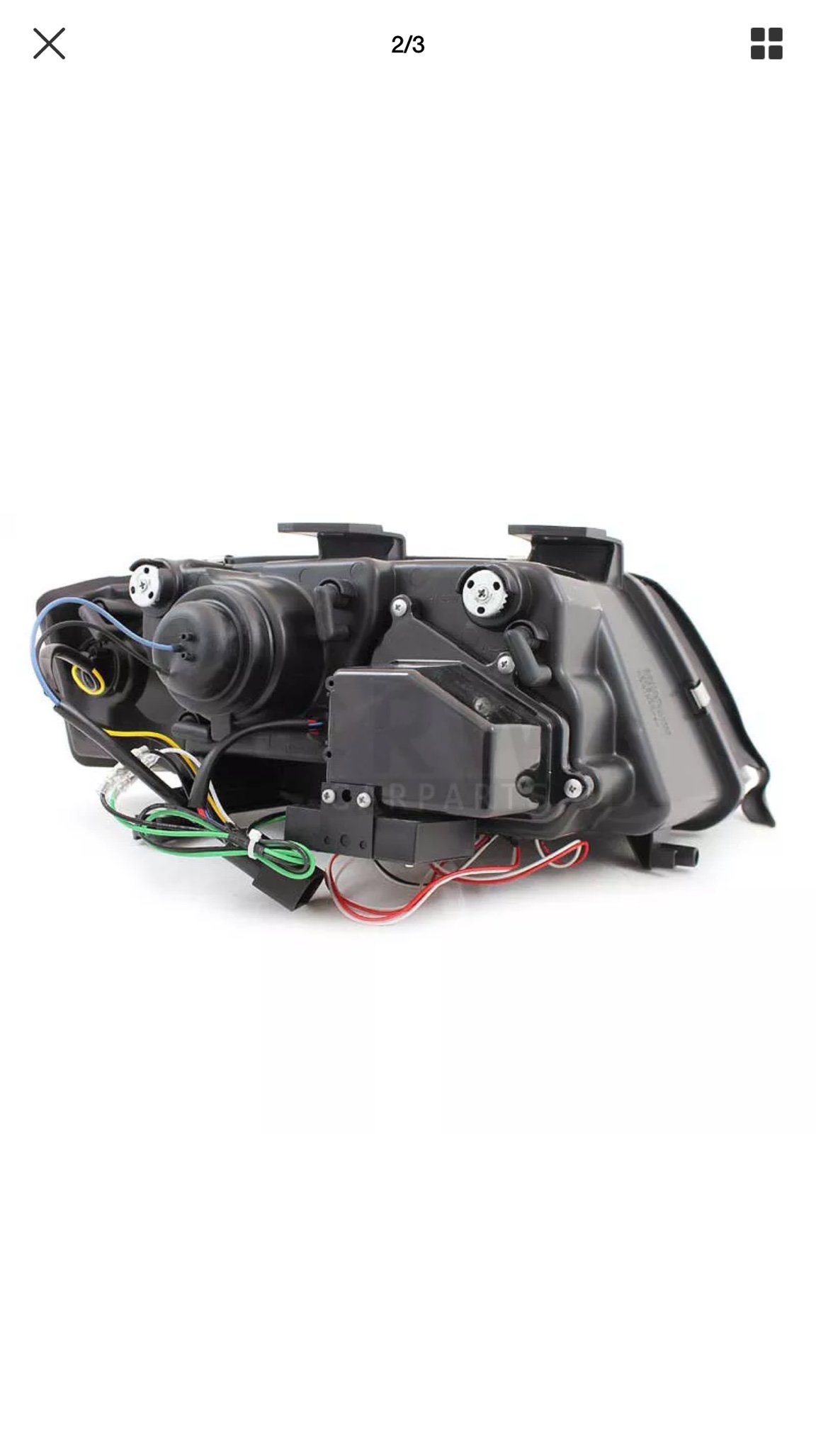

Quelqu'un peut me dire si je peux changer mes optiques par des Led en remplacement de mes xenons etant donner que j'ai un soucis avec la montée et descente des phares quand je les mets en route et mon voyant
Par contre est il possible apres de supprimer les messages d'erreurs vu que je ne serais plus en Xenon ?
J'avais penser passer sur des optiques plus moderne de ce style là mais pas en Xenon :
Ou alors rester en Xenon pour ce model la en Angel Eyes :
Mais une preference pour le premier model avec un look plus moderne......

Bon j'ai passer a la valise la voiture est pas de defauts retrouver et je me retrouve toujours avec mon voyant qui s'allume et s'eteinds a tout va 😡
Quelqu'un sur l'IDF peut il m'aider car la je suis a la ramasse je sais plus quoi faire 🤔
je crois qu'à la valise, ou avec VCDS, il faut interroger le calculateur 55 pour avoir l'info...
sinon il y a le plan B: connecter le fil 16 de la prise grise de ton compteur direct à la masse... l'erreur ne s'affichera plus jamais ;)
en général, le souci viens des capteurs d'assiette (roue avant et arrière gauche)
Merci pour l'info,
Pour le plan B je prefere eviter quand meme je ne crois pas que ce soit la meilleure solution ....
Apres pour les capteurs d'assiette je ne m'y connais pas assez
Je suis decu car je suis embeter avec cela alors que quand ont m'a passer la valise il s'avere qu'il n'y avait aucun defaut j'étais content malgres tout mais ce voyant me chagrine un peu de ne pas trouver la solution pour qu'il ne soit plus là.

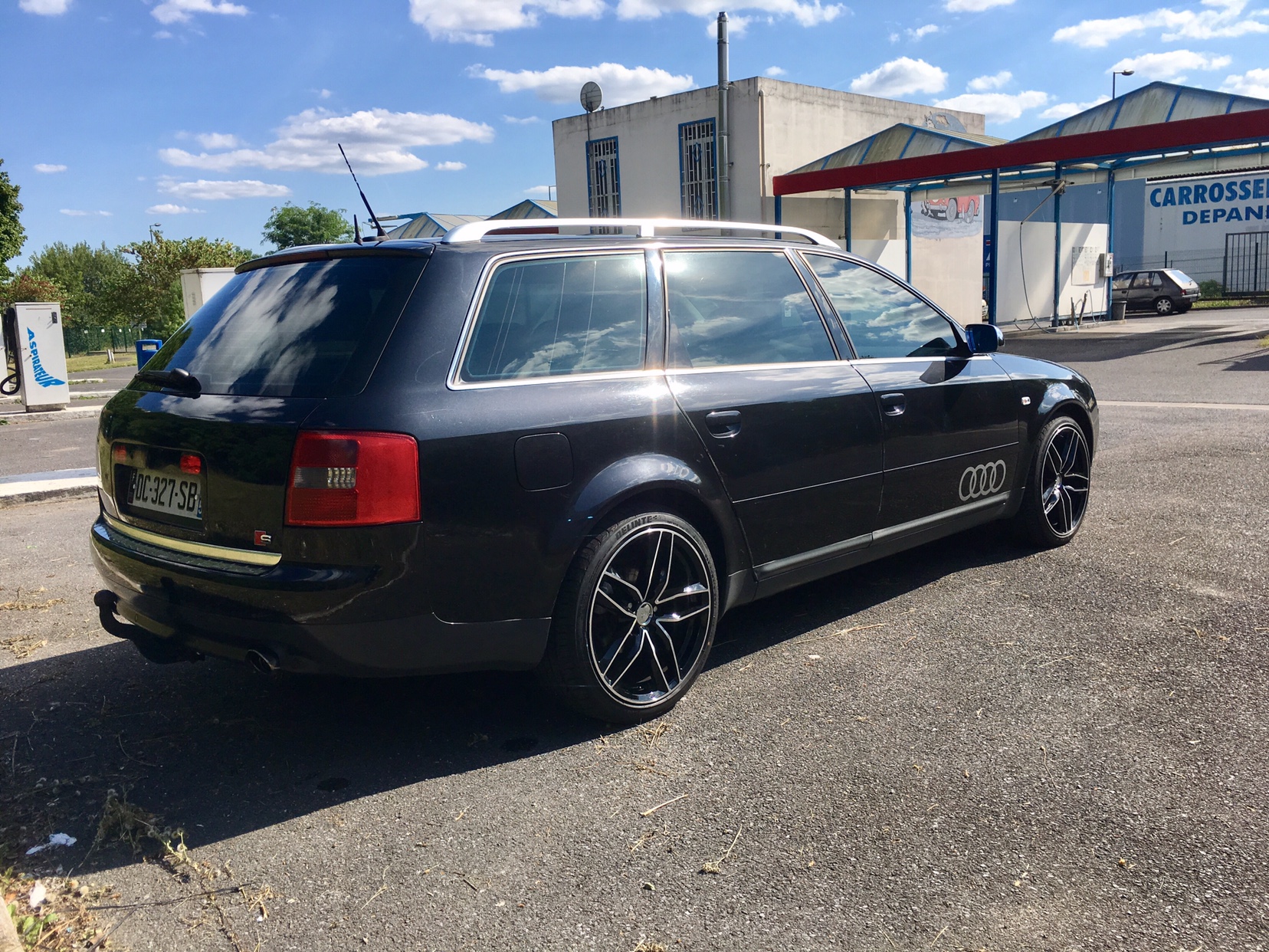

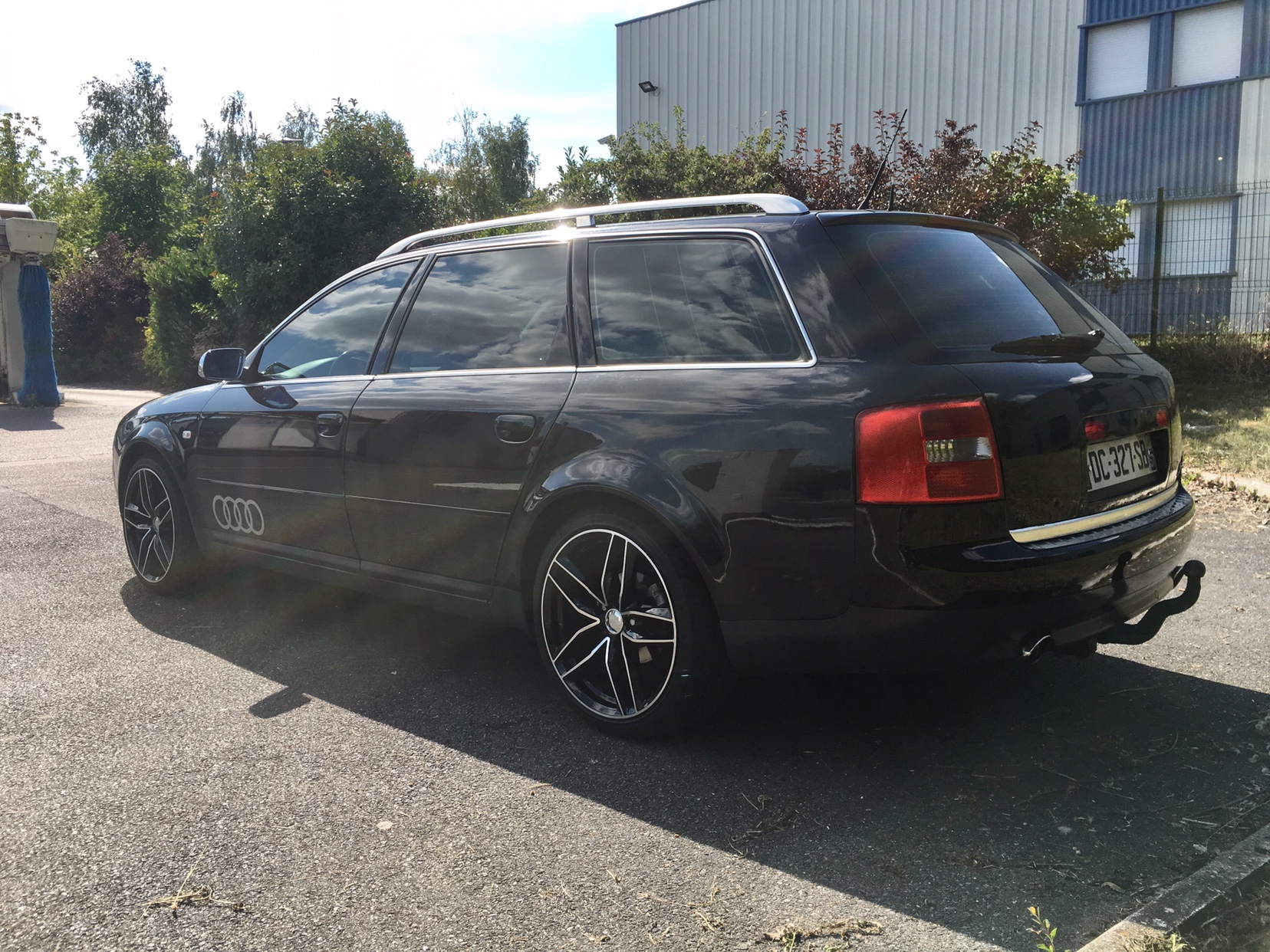

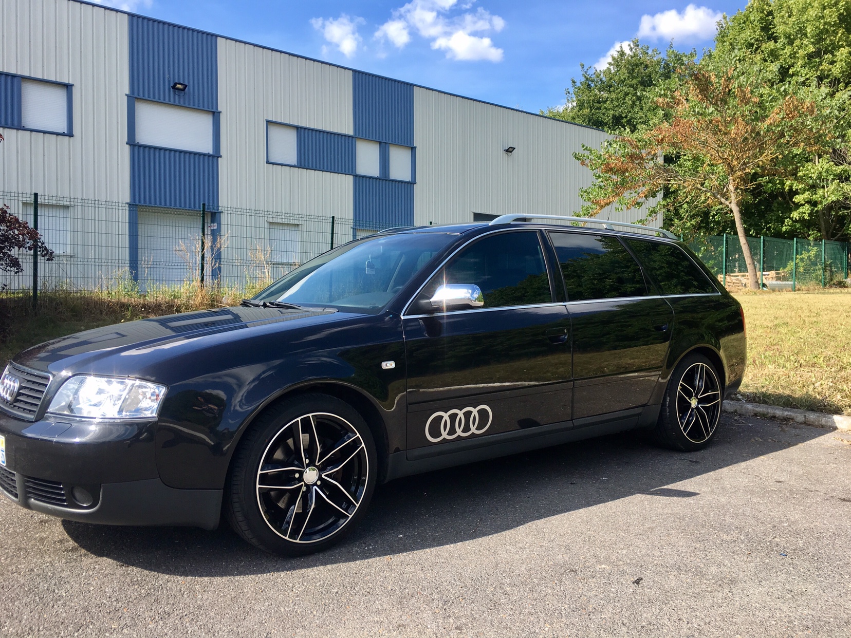

Voila la pose des vitres teintées sur ma memere et remise a neuf des stickers oooo vu que les autres etaient fatigués
Ont a profiter du beau temps pour la nettoyer avant photos
Audi A6 2,5L TDI V6 Break Quattro Tiptronic 180cv - Jantes Noire Et Chrome 18 Pouces S6 225/40/18 - Stickers 4 Anneaux Gris Argentés
http://forums.audipassion.com/topic/196827-mon-audi-a6-25l-tdi-v6-quattro-break-180cv-tiptronic/
Envoyé de mon iPhone 6S Plus en utilisant Tapatalk

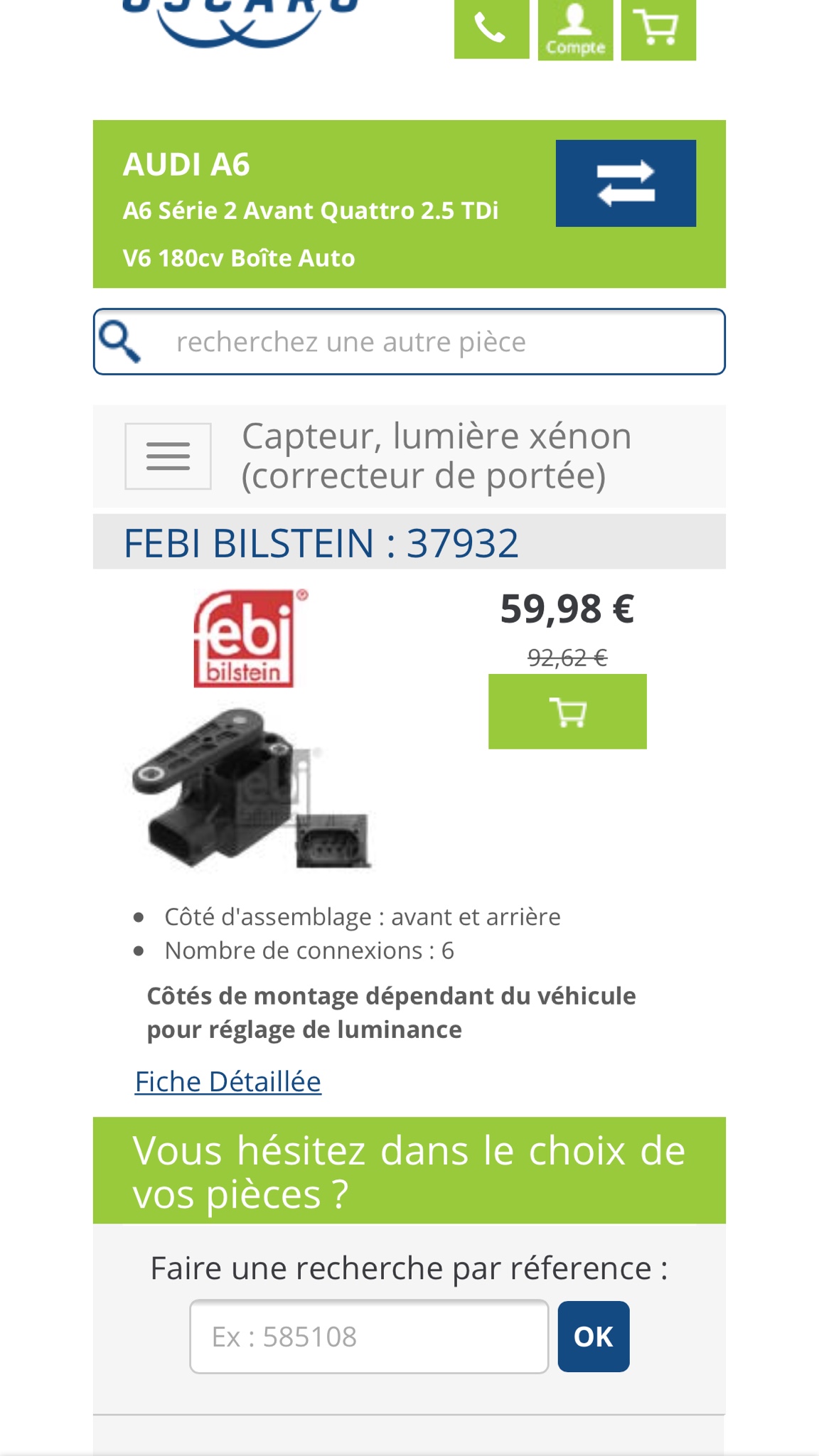

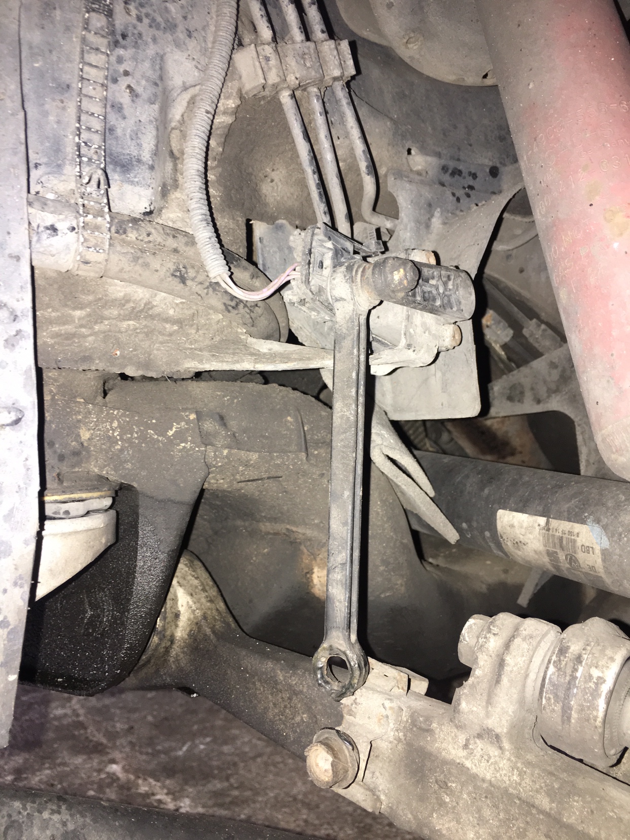

Bon je suis tomber enfin sur quelqu'un de bon et qui a trouver mon probleme de voyant. A la valise il detecte le capteur d'assiette roue avant gauche qui a un probleme.
Quelqu'un aurait une reference et est ce compliquer a changer ?

Pardon je reviens sur le terme exact:
Capteur de niveau de la suspension pour le correcteur d’assiette

Ont peux me confirmer si c'est cette piece la ?

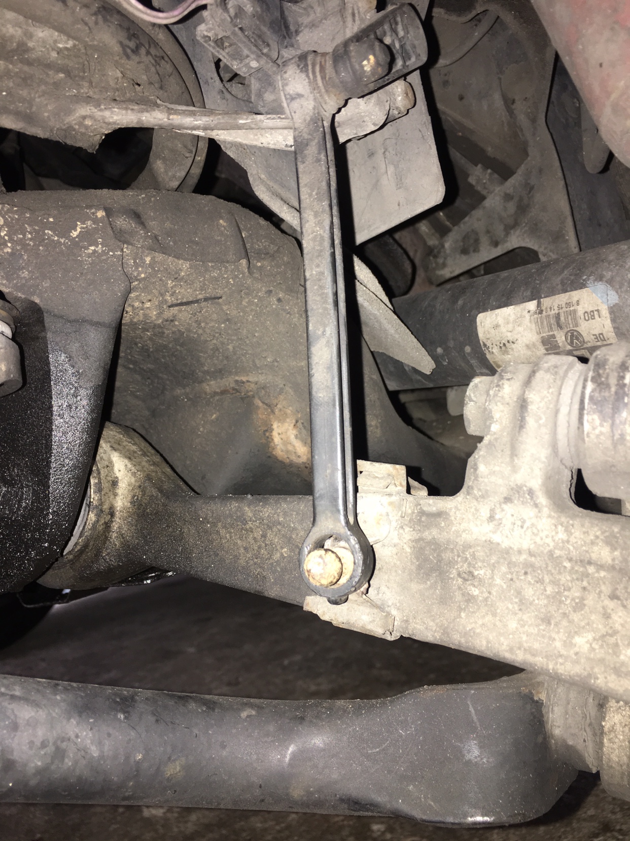

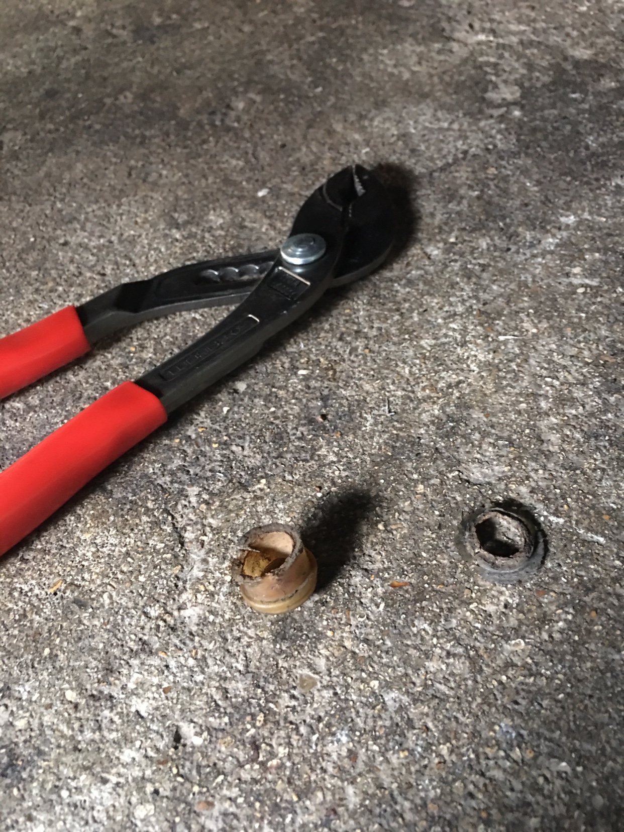

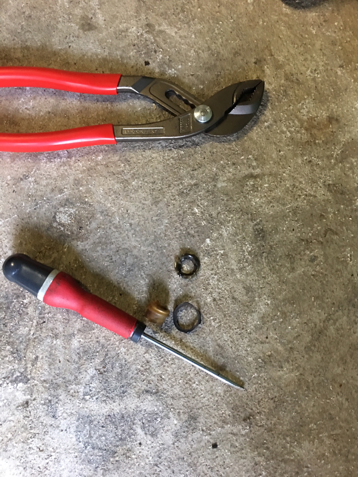

Alors je viens de regarder sous la voiture derriere la roue avant gauche et a ma grande surprise voila ce que je vois
Je vire la bague en ferraille ecraser et le sorte de joint du teton
Et replace juste pour essai comme cela doit être
Malheureusement le voyant est toujours allumer et les phares Xenon ne montent et descendent pas quand je les allument
J'en reviens au point de depart, comme la valise le disait. Non seulement il y a le capteur de suspension pour le correcteur d'assiette mais cette sorte de patte de fixation qui est morte aussi......
Vous en pensez quoi ? Avez vous déjà eu le soucis ?

Je suis degouter je ne sais pas comment faire, je reflechis depuis tout a l'heure.
Je pense changer uniquement le capteur de correcteur d'assiette puis l'agrafe qui se fixe sur le bras de suspension inferieur afin de pouvoir refixer la biellete de liaison du transmetteur d'assiette.
A condition que l'agrafe se vende seule sinon je suis bon a changer tout l'ensemble, en esperant pouvoir l'avoir au detail.....

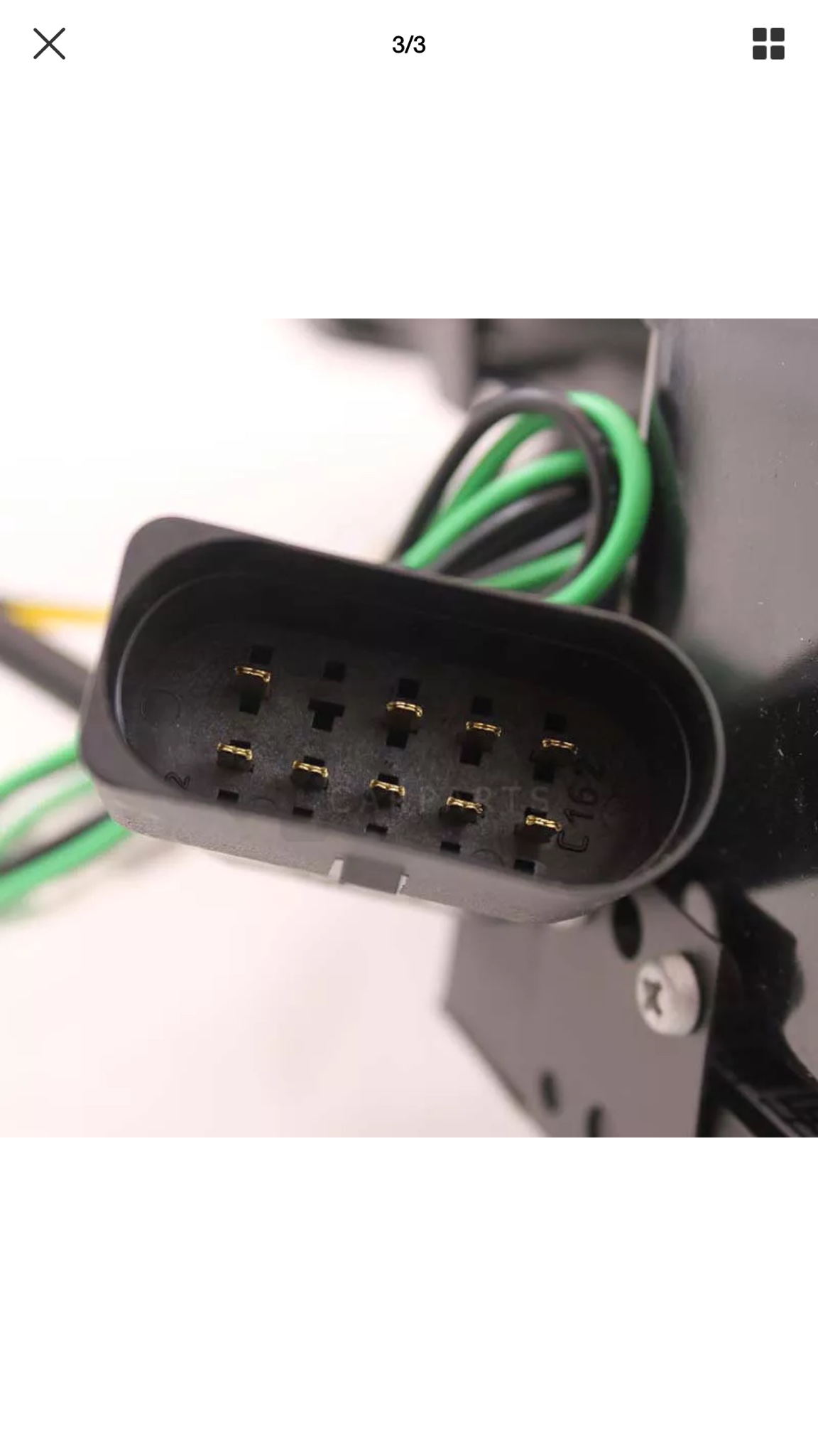

Il y a pas un site en ligne ou l'ont peut retrouver les pieces Audi avec leurs references pour voir les details ?
Audi A6 2,5L TDI V6 Break Quattro Tiptronic 180cv - Jantes Noire Et Chrome 18 Pouces S6 225/40/18 - Stickers 4 Anneaux Gris Argentés - Teintes Integrales Des Vitres
Je viens de trouver cela et ont dirais bien que c'est ce qu'il me faut
https://m.fr.aliexpress.com/s/item/32813472492.html?spm=a2g0n.search-cache.0.0.3122c361UAHo79
