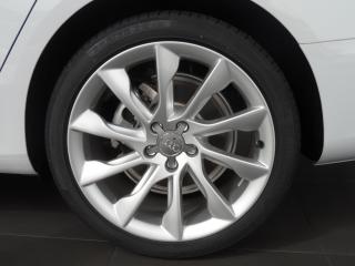

Bibi741, ta future voiture est équipée de quel modèle de jantes? Je trouve les Avus magnifiques, je viens de les monté sur la mienne
Jolies, ainsi que la voiture qui les accompagne :)

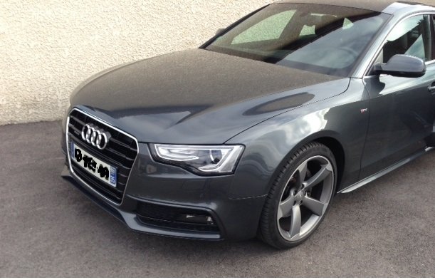

C'est un gris Daytona non ?
J'aimerais avoir votre avis sur une petite modification:
Que pensez vous des coques de rétroviseurs en gris clair, style alu satiné (pas briant pas crome) avec le gris Daytona de ma belle?
Merci
Je ne suis pas très adepte de ce type de modifications. Je laisserais les rétro couleur caisse :)

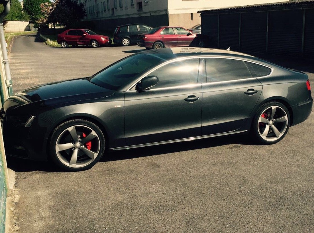

Je t'en fais une tout de suite pour le plaisir du partage:
A5 Sportback Quattro de decembre 2012
Moteur V6 245cv
Boite Stronic 7 rapports
Finition Sline+ interieur/exterieur
Couleur gris daytona
Jantes ROTOR 19"
Interieur cuir/alcantara
MMI 3G+
Aide au stationnement av/ar
Teavaux que j'ai effectué sur la voiture:
-camera de recul
-changement des joints d'injecteurs
-achat de 4 jantes Avus
-j'ai repeins les etriers de frein en rouge
-vidange du pont
Voici quelques photos:
Ah!
J'ai oublié la teinte des vitres faites quelques mois avant la nouvelle reglementation , je dois retirer les films avants
