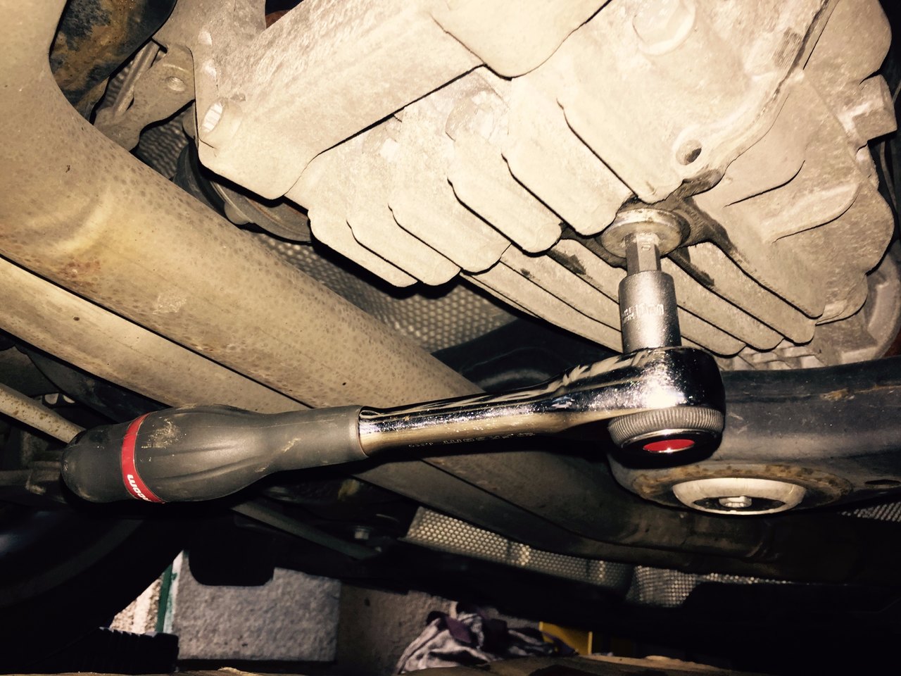

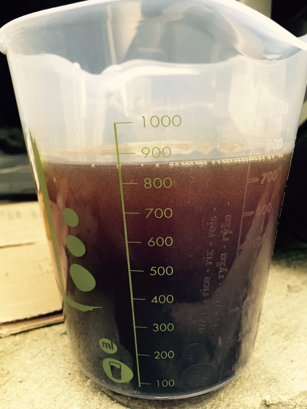

Vidange Pont arrière/torsen A5 3.0 Facelift
Freindly75 a répondu à un(e) sujet de Freindly75 dans A5 B8 - (2007 à 2016)
mais si tu lui demande de la faire il va refuser, il n'a pas le droit sauf intervention qui nécessite une vidange du pont. je pense qu'il t'a donné son avis personnel. -
