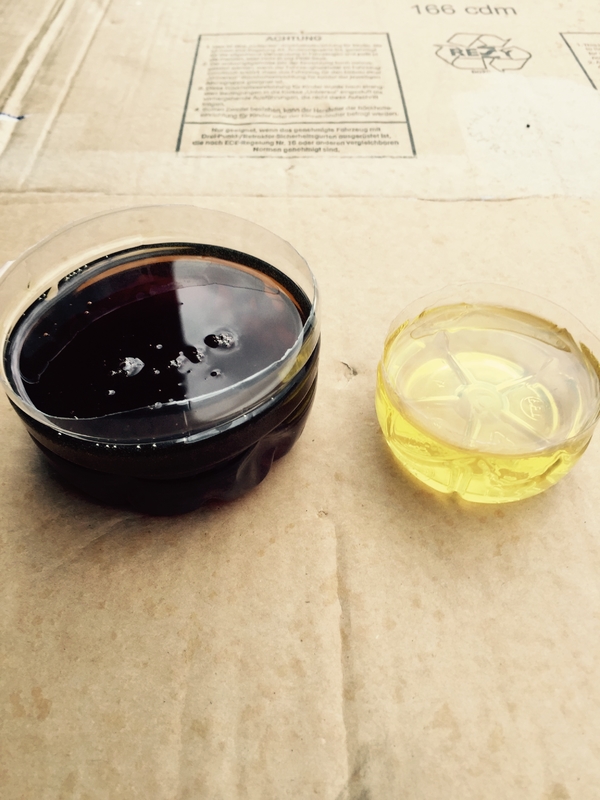

Bonjour à tous, Je confirme, pour moi aussi la concession a refusé de vidanger le pont de ma voiture. j’ai donc acheté un bidon d’un litre (29€) et je l’ai fait moi même. Le pont prend 900ml. Ca ne peut que ralentir l’usure. Je vous laisse regarder la différence entre l’huile usagée et la neuve. pour info, je l’ai fait à 130000km si mes souvenirs sont bons. J’ai fais un tuto. -
