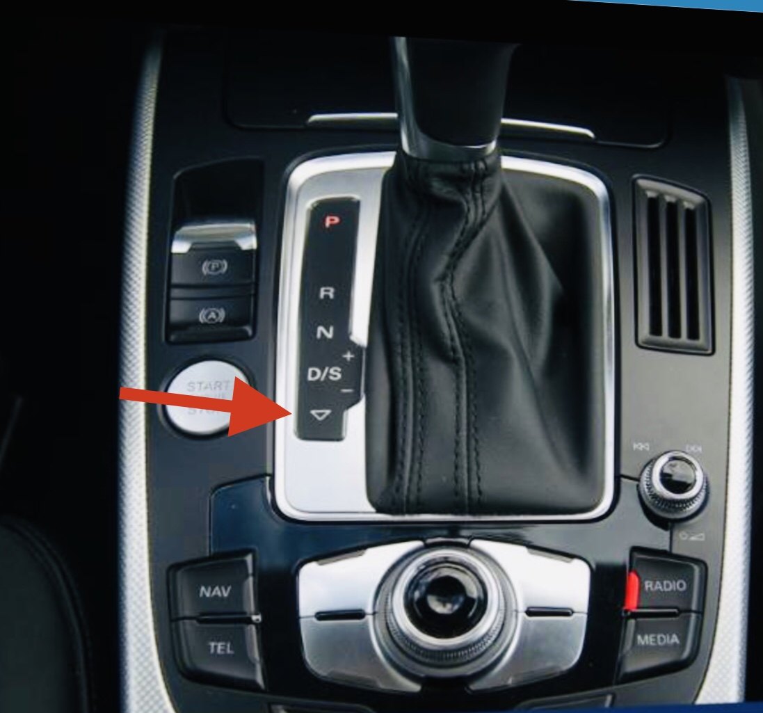

Bonjour à tous, shady, il ya une solution prevue pour ramener la boite en mode automatique immédiatement. Boite sur « D/S » quand tu changes les rapports avec les palettes et tu veux retourner en auto sans attendre, tu tire le levier vers toi dans le sens de la flèche sur la photo (c’est juste un clic, tu tire et tu lache) la boite se remet immédiatement en automatique grosso modo, Tirer sur le levier dans le sens de la flèche permet de passer de «D» au «S» et vis versa, et de retourner du « M » vers le « D ». c’edt un système bien fait quand même. C’est un régal cette boite. -

Bonsoir, omega, si tu dois désaccélérer et avoir des accoups au passages des vitesses ca serait pas une s-tronic. Aucune crainte, le comportement de la S-tro est le même en auto et en manuelle, la différence c’est que c’est toi qui décide quand passer au rapport suivant. fais toi plaisir, les poussées au manuelle sont plus surprenantes. -
